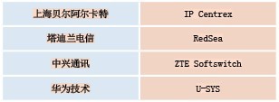

表1 國內(nèi)四大廠商軟交換技術(shù)及其產(chǎn)品
  然而根據(jù)參觀實際的情況,并結(jié)合相關(guān)網(wǎng)通和電信人員的交流,隨著軟交換試驗網(wǎng)絡(luò)規(guī)模的擴大,將暴露出許多意想不到的問題,如終端匱乏、消耗IP地址資源、新業(yè)務(wù)缺乏和PSTN網(wǎng)的難互通等,其中最難解決的問題就是如何實現(xiàn)軟交換與現(xiàn)有網(wǎng)絡(luò)的長期共存。
