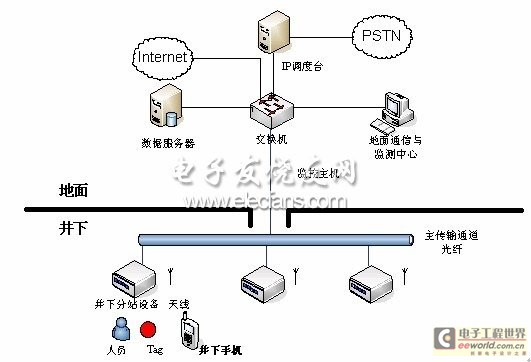

4.1 系統(tǒng)架構(gòu)
系統(tǒng)分為井下設(shè)備和井上設(shè)備,如圖1所示。
圖1 系統(tǒng)組網(wǎng)拓?fù)鋱D
井上設(shè)備包括:地面通信與監(jiān)測(cè)中心控制計(jì)算機(jī)、IP調(diào)度臺(tái)、數(shù)據(jù)服務(wù)器和交換機(jī);井下設(shè)備由井下分站設(shè)備、連接光纜、井下手機(jī)、識(shí)別卡等組成。
本質(zhì)安全型無(wú)線以太網(wǎng)移動(dòng)通信終端通過(guò)無(wú)線網(wǎng)絡(luò)與礦用多媒體通信接入網(wǎng)關(guān)互聯(lián);IP調(diào)度臺(tái)通過(guò)以太網(wǎng)與網(wǎng)關(guān)連接;多媒體通信接入網(wǎng)關(guān)之間通過(guò)光纖互連組成千兆多環(huán)型或環(huán)型與鏈型或星型的任意組合網(wǎng)絡(luò);識(shí)別卡通過(guò)無(wú)線網(wǎng)絡(luò)與礦用多媒體通信接入網(wǎng)關(guān)互聯(lián)。數(shù)據(jù)服務(wù)器模塊包括網(wǎng)絡(luò)管理服務(wù)器、人員定位服務(wù)器和視頻管理平臺(tái)服務(wù)器,網(wǎng)絡(luò)管理服務(wù)器、人員定位服務(wù)器和視頻管理平臺(tái)服務(wù)器均通過(guò)以太網(wǎng)與礦用多媒體通信接入網(wǎng)關(guān)連接。
IP調(diào)度臺(tái)內(nèi)置有SIP服務(wù)器,用以實(shí)現(xiàn)VoIP通話;IP調(diào)度臺(tái)通過(guò)話音中繼接口與公網(wǎng)市話系統(tǒng)或企業(yè)內(nèi)部電話系統(tǒng)互聯(lián),從而實(shí)現(xiàn)井下人員間、井下到礦區(qū)、井下到公網(wǎng)的全面通話。
