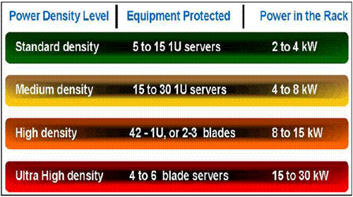

當(dāng)企業(yè)部署刀片式服務(wù)器來(lái)宿主其虛擬服務(wù)器時(shí)尤其如此。刀片式服務(wù)器采用多個(gè)即插即用型處理裝置,它們共享公共的電氣系統(tǒng)、電源、風(fēng)扇、電纜和存儲(chǔ)器。這樣的安排節(jié)省了數(shù)據(jù)中心的占地面積,簡(jiǎn)化了硬件管理,并提高了IT靈活性。然而,這同時(shí)也大大增加了運(yùn)算密度。結(jié)果,刀片式服務(wù)器產(chǎn)生大量的熱,從根本提高了機(jī)柜級(jí)供電要求。確實(shí),一個(gè)典型的傳統(tǒng)服務(wù)器機(jī)柜可能需要4至6 kW電力,而一個(gè)典型的布滿刀片式機(jī)架的機(jī)柜則可能需要高達(dá)30 kW的電力,遠(yuǎn)遠(yuǎn)超過(guò)許多電源和冷卻系統(tǒng)的處理能力。
圖:大多數(shù)云基礎(chǔ)架構(gòu)為超高密環(huán)境,機(jī)柜級(jí)供電要求遠(yuǎn)遠(yuǎn)高于傳統(tǒng)的數(shù)據(jù)中心

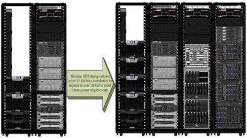

采用模塊式供電系統(tǒng)組件是一種更理想的作法。這類產(chǎn)品使您能夠隨著需求的增長(zhǎng)而快速、遞增式地提高能力。例如,用于小型云環(huán)境的模塊式可擴(kuò)展型UPS可以基于能夠安裝在標(biāo)準(zhǔn)設(shè)備機(jī)柜內(nèi)的12kW組件,提供高達(dá)50或60kW的供電能力。隨著需求的增長(zhǎng),IT人員可以插入另一個(gè)12kW組件,供電能力(在本例中)從12kW增加至N+1架構(gòu)的60kW。此外,基于機(jī)柜的模塊式供電系統(tǒng)組件都傾向于采用緊湊結(jié)構(gòu),且易于安裝,這就使其非常適用于技術(shù)人員會(huì)經(jīng)常移動(dòng)、改變和增加基礎(chǔ)設(shè)施資源的快節(jié)奏的云數(shù)據(jù)中心。
UPS供電模塊的規(guī)模小到3kVA,大到1,000kVA以上。一般來(lái)說(shuō),企業(yè)應(yīng)該部署比成品模塊預(yù)計(jì)滿容量小4~6倍的UPS模塊。
模塊化UPS設(shè)計(jì)允許最初的12kW N+1架構(gòu)設(shè)備擴(kuò)展至36kW以上,以滿足未來(lái)的電源要求。
圖:模塊式電源組件讓您根據(jù)需求的不斷增長(zhǎng)而遞增式地提高能力

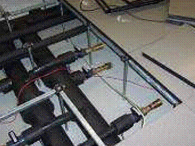

模塊式冷卻系統(tǒng)組件與上面討論過(guò)的UPS設(shè)計(jì)類似,目前許多制造商都有生產(chǎn)。然而,根據(jù)需求的增長(zhǎng)部署額外的冷卻模塊并不像模塊式UPS那么簡(jiǎn)單。數(shù)據(jù)中心管理人員通常必須提前為那些設(shè)備安裝造價(jià)昂貴的地板下或架空管道。因此,許多公司寧愿通過(guò)配備帶有變頻驅(qū)動(dòng)或電子整流(EC)扇的CRAC和機(jī)房空氣調(diào)節(jié)器(CRAH)系統(tǒng)來(lái)降低與冷卻相關(guān)的耗電量。變頻驅(qū)動(dòng)讓空氣調(diào)節(jié)系統(tǒng)在服務(wù)器需要較少的冷卻量時(shí)運(yùn)行得更慢,在工作負(fù)荷達(dá)到峰值時(shí)運(yùn)行得更快,從而達(dá)到節(jié)能目的。同樣,EC風(fēng)扇采用“智能”電機(jī),根據(jù)氣流的需求量運(yùn)行得更快或更慢。
圖:在最初施工時(shí)可以加裝帶快速接頭的地板下或架空管道,盡管它們會(huì)增加施工成本

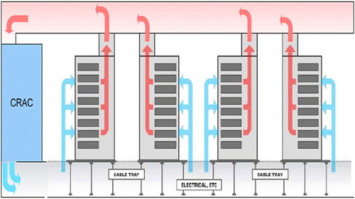

追求更低前期成本和更高運(yùn)行效率的公司可以安裝被動(dòng)式冷卻系統(tǒng)。它們的機(jī)殼上裝有一個(gè)氣密的后門和煙囪,用于收集來(lái)自服務(wù)氣的熱排風(fēng),并將其直接引導(dǎo)至CRAC裝置上的回風(fēng)管道中。然后,CRAC裝置對(duì)排風(fēng)進(jìn)行冷卻并重新循環(huán)。被動(dòng)式系統(tǒng)要求機(jī)柜從前到后都具有較強(qiáng)的氣密性,以便與由CRAC裝置進(jìn)入的冷風(fēng)混合的服務(wù)器熱風(fēng)盡量少。通過(guò)比普通的熱-冷通道技術(shù)更徹底地分離冷風(fēng)和熱風(fēng),設(shè)計(jì)合理的被動(dòng)式冷卻系統(tǒng)甚至能以低成本使灼熱的30kW服務(wù)器機(jī)柜在安全溫度下運(yùn)行。
圖:本文所述的被動(dòng)式冷卻系統(tǒng)利用氣密的機(jī)殼和煙囪在熱風(fēng)與冷風(fēng)混合前排出數(shù)據(jù)中心,從而使溫度管理更加高效

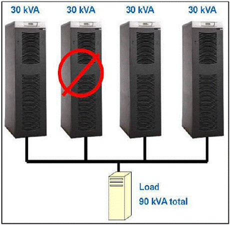

N+1:N+1架構(gòu)比保持服務(wù)器設(shè)備啟動(dòng)和運(yùn)行所需的最低要求多一個(gè)UPS、發(fā)電機(jī)或其它供電組件。因此,如果任何一個(gè)組件發(fā)生中斷或需要維護(hù),其余系統(tǒng)仍能提供充分的保護(hù),以免數(shù)據(jù)丟失。N+1架構(gòu)一般足以滿足小型或中型云環(huán)境的需求。
圖:即使UPS因技術(shù)問(wèn)題或維護(hù)要求而關(guān)閉,N+1供電體系結(jié)構(gòu)仍能繼續(xù)工作

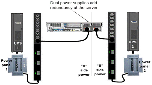

2(N):它對(duì)于大型云環(huán)境是一個(gè)不錯(cuò)的選擇,2(N)架構(gòu)的特點(diǎn)是有兩個(gè)獨(dú)立但相同的供電路徑,每個(gè)都能自行支持整個(gè)架構(gòu)。在正常情況下,兩個(gè)供電路徑均按50%供電能力工作。然而,如果一個(gè)路徑發(fā)生計(jì)劃內(nèi)或計(jì)劃外停機(jī),另一個(gè)就會(huì)臨時(shí)按100%供電能力運(yùn)行來(lái)進(jìn)行補(bǔ)償。
2(N)架構(gòu)與含有雙電源的服務(wù)器配合使用。在這種排列中,每個(gè)電源一般都是利用一個(gè)獨(dú)立的供電路徑。那樣,即使整個(gè)動(dòng)力總成都關(guān)機(jī)進(jìn)行維修或維護(hù),服務(wù)器仍然可用。
圖:A 2(N)電源架構(gòu)利用獨(dú)立且相同的供電路徑。如果任何一個(gè)路徑發(fā)生故障,另一個(gè)會(huì)自動(dòng)補(bǔ)償
