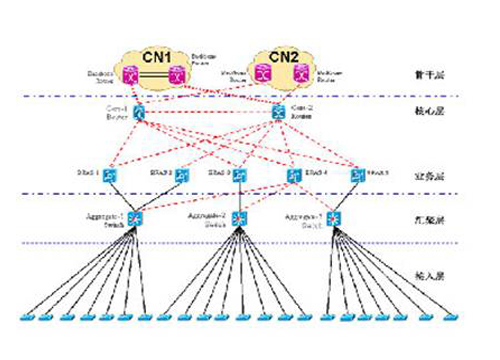

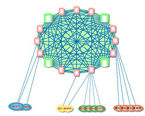

  現(xiàn)在中國是世界上最大互聯(lián)網(wǎng)國家,我們國家有著最大的互聯(lián)網(wǎng)使用群體。據(jù)中國互聯(lián)網(wǎng)絡(luò)信息中心(CNNIC)發(fā)布的《第25次中國互聯(lián)網(wǎng)絡(luò)發(fā)展?fàn)顩r統(tǒng)計報告》數(shù)據(jù)顯示,截至2009年12月,我國網(wǎng)民規(guī)模已達(dá)3.84億,互聯(lián)網(wǎng)普及率進(jìn)一步提升,達(dá)到28.9%。據(jù)預(yù)測,到2010年底,網(wǎng)民數(shù)量將超過5億。三大運(yùn)營商在今年的寬帶用戶數(shù)數(shù)量近2億(1)。如此龐大的用戶規(guī)模群體對運(yùn)營商網(wǎng)絡(luò)是一個嚴(yán)峻的考驗(yàn),F(xiàn)在的運(yùn)營商網(wǎng)絡(luò),仍然是接入層,匯聚層和核心層三層架構(gòu)為主體,總的帶寬近40T。以中國電信集團(tuán)為例,運(yùn)營商的現(xiàn)有IP骨干網(wǎng)絡(luò)架構(gòu)一般如下圖所示:
圖1 現(xiàn)有運(yùn)營商網(wǎng)絡(luò)架構(gòu)示意圖
圖2 中國電信IP骨干網(wǎng)絡(luò)架構(gòu)圖(2)
  相對來講,電信集團(tuán)的骨干核心節(jié)點(diǎn)數(shù)比中國聯(lián)通的要多,因此,在與匯聚層交換數(shù)據(jù)的壓力比中國聯(lián)通的也要相對小點(diǎn),但是,仍然存在這不斷增加的用戶帶寬需求無法滿足,特別是東部和南部發(fā)達(dá)城市之間的相互數(shù)據(jù)訪問問題。當(dāng)然,問題的根結(jié)還是還是在三個架構(gòu)的合理性問題。

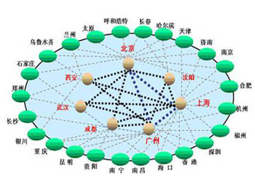

  網(wǎng)絡(luò)扁平化概念就適時提出來了。現(xiàn)在,網(wǎng)絡(luò)扁平化已經(jīng)是運(yùn)營商網(wǎng)絡(luò)建設(shè)的主要指導(dǎo)思想了。特別是中國聯(lián)通,由于歷史原因造成的骨干網(wǎng)節(jié)點(diǎn)并不夠多導(dǎo)致其南北方網(wǎng)絡(luò)品質(zhì)存在一定差異。而扁平化后能很好的解決此問題。下圖為網(wǎng)絡(luò)扁平化示意圖。
圖3 運(yùn)營商網(wǎng)絡(luò)扁平化示意圖
  網(wǎng)絡(luò)扁平化后,骨干網(wǎng)壓力得到極大的緩解,接入網(wǎng)絡(luò)建設(shè)也可以得到適度的擴(kuò)張,實(shí)際上就是網(wǎng)絡(luò)的多中心格局形成。骨干網(wǎng)絡(luò)扁平化,接入網(wǎng)絡(luò)寬帶化是運(yùn)營商今后發(fā)展網(wǎng)絡(luò)的重要方向。
