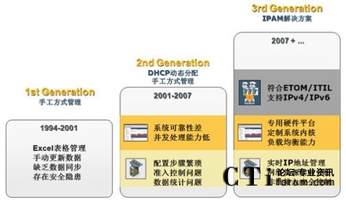

3.新一代網(wǎng)絡(luò)核心服務(wù)自動(dòng)化解決方案
新一代網(wǎng)絡(luò)核心服務(wù)自動(dòng)化管理支撐平臺(tái)能自動(dòng)、有效地管理訪(fǎng)問(wèn)網(wǎng)絡(luò)的IP/MAC 資源,實(shí)時(shí)提供更新數(shù)據(jù),控制未授權(quán)IP/MAC地址訪(fǎng)問(wèn)網(wǎng)絡(luò),從而提高內(nèi)部網(wǎng)絡(luò)的可管理性和安全性。下圖是網(wǎng)絡(luò)核心服務(wù)解決方案的所經(jīng)歷的發(fā)展階段:
No IP, No Network, No Business, IP通信是保證業(yè)務(wù)穩(wěn)定運(yùn)行的關(guān)鍵。新一代網(wǎng)絡(luò)核心服務(wù)自動(dòng)化管理支撐平臺(tái)提供面向業(yè)務(wù)服務(wù)的IPv4/IPv6地址管理和安全接入, 提供可擴(kuò)展的技術(shù)框架,從而保證網(wǎng)絡(luò)更穩(wěn)定的運(yùn)行。
