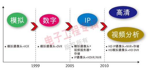

  在設(shè)計(jì)數(shù)字視頻監(jiān)控系統(tǒng)時(shí),很明顯的技術(shù)趨勢(shì)是高清(1080p分辨率)、視頻分析、智能化管理、IP、H.264視頻壓縮標(biāo)準(zhǔn)、更高的圖像信號(hào)處理清晰度、器件功能針對(duì)應(yīng)用并配合項(xiàng)目算法功能。
前端模擬:邁向高清的關(guān)鍵角色。
  一方面使用者需要觀看更清晰的圖像,另一方面,后端的智能分析平臺(tái)的也需要更清晰的圖像才能進(jìn)行準(zhǔn)確的分析,所以視頻監(jiān)控必然是朝著更高清的方向發(fā)展的。但要實(shí)現(xiàn)真正的高清監(jiān)控,必須從視頻源的采集、視頻信號(hào)壓縮編碼、視頻瀏覽、錄像文件的回放等多方面全面支持高清。
  對(duì)于所有接受模擬視頻輸入、并包含數(shù)字視頻處理的系統(tǒng)來(lái)說(shuō),視頻解碼(模數(shù)轉(zhuǎn)換)是視頻信號(hào)通路的第一個(gè)環(huán)節(jié)。視頻解碼器的性能決定了后續(xù)處理中的信號(hào)質(zhì)量,影響著模擬視頻系統(tǒng)向數(shù)字視頻方案的轉(zhuǎn)變。
  “目前要實(shí)現(xiàn)高清的圖像代價(jià)是比較高的,因?yàn)槟壳暗母咔迩岸私^大部分都是數(shù)字的,它們不能很好的兼容舊的模擬監(jiān)控系統(tǒng)!盜ntersil公司視頻產(chǎn)品全球營(yíng)銷總裁馬大倫指出:“在這個(gè)背景下,我們和SONY正在努力構(gòu)建一個(gè)新的視頻標(biāo)準(zhǔn)——960H。通過(guò)運(yùn)用更先進(jìn)的模擬視頻技術(shù),向監(jiān)控市場(chǎng)提供了模擬高清(Effio)相機(jī)以及配套的視頻解碼器,這一新的技術(shù)可以輕松的實(shí)現(xiàn)700線的高解析度,相比目前通用的模擬前端可以有效提升大約200線左右,通過(guò)運(yùn)用這一技術(shù),DVR廠商可以有效提升視頻圖像質(zhì)量以及智能分析平臺(tái)的效率!
  在現(xiàn)有的模擬視頻解決方案中,500線的清晰度已經(jīng)基本上是極限了,“但是通過(guò)使用960H解決方案,可以把清晰度提升30%到700線左右,”馬大倫表示。通過(guò)與SONY的緊密合作,Intersil-Techwell正在創(chuàng)建新的模擬高清標(biāo)準(zhǔn),相比較與數(shù)字高清,其模擬高清可以通過(guò)使用原有的模擬監(jiān)控網(wǎng)絡(luò)來(lái)實(shí)現(xiàn),這樣可以減少標(biāo)清到高清轉(zhuǎn)變的費(fèi)用和難度。目前該公司是唯一擁有960H視頻解碼技術(shù)的廠商,據(jù)悉正在與客戶一起向市場(chǎng)推出搭載的960H視頻解碼器的DVR。已經(jīng)推出了四路960H解碼器TW2960以及和一路960H解碼器TW9960。
