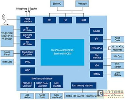

  SC8800功能結(jié)構(gòu)如圖1所示。SC8800從功能上劃分主要包括一個(gè)HSDPA/TD-SCDMA/GSM/GPRS/EDGE多模基帶處理單元、一個(gè)多媒體處理單元、一個(gè)電源管理單元,以及豐富的通用外圍接口(包括外部的存儲(chǔ)控制器和顯示控制器等),每個(gè)功能模塊都采用了模塊化設(shè)計(jì),模塊化的設(shè)計(jì)使得整個(gè)芯片具有非常好的可靠性和靈活度。這款芯片的主要特點(diǎn)如下:
  多模的通訊基帶處理:SC8800芯片支持HSDPA/TD-SCDMA/GSM/GPRS/EDGE標(biāo)準(zhǔn),在2G標(biāo)準(zhǔn)方面,支持四頻GSM850/EGSM900/DCS1800/PCS1900和EGPRS Class12。在3G標(biāo)準(zhǔn)方面支持TD-SCDMA標(biāo)準(zhǔn)(3GPP版本 5),同時(shí)支持三個(gè)標(biāo)準(zhǔn)頻段:F頻段(1880-1900MHz),A頻段(2010-2025MHz)和E頻段(2320-2370MHz)。該通訊模塊完全支持中國(guó)移動(dòng)2G和3G融合的技術(shù)規(guī)范要求。
  功能強(qiáng)大的多媒體:SC8800芯片具有功能強(qiáng)大的多媒體處理能力,內(nèi)嵌視頻處理器進(jìn)行視頻編解碼處理,同時(shí)增加了多媒體硬件加速器增強(qiáng)圖像處理能力,如支持MPEG4播放25fps等。音頻方面支持多種制式的編解碼,如MP3/AAC/AAC+等音樂(lè)格式的解碼和和弦鈴聲的處理,能夠處理常用音頻信源的解碼和播放,立體聲輸出也給該多媒體處理模塊添彩不少。特別是內(nèi)置2百萬(wàn)像素?cái)?shù)碼相機(jī)控制器,可直接連接至數(shù)字 CMOS圖像傳感器,實(shí)現(xiàn)攝像和照相功能。
  全面的LCD屏支持:SC8800最高支持WQVGA的分辨率(400x240),如2.0寸、2.4寸、2.8寸、3.0寸和3.2寸等LCD屏都支持,并支持雙彩屏,而且集成了LCD控制器和觸摸屏控制器,便于客戶選擇更加豐富的屏的類型,定義出更多形式的產(chǎn)品。
  高性價(jià)比的存儲(chǔ)器支持:SC8800內(nèi)置Nandflash控制器和SDRAM/DDR控制器,支持NAND booting,支持主流型號(hào)的NAND+SDRAM MCP。對(duì)于NAND FLASH的供電電壓配置靈活,在系統(tǒng)上電前,可以通過(guò)STRAPPING進(jìn)行配置,可以配置成1.8、2.65、2.8、3.0V。在供電方面也設(shè)計(jì)合理,使用2.65V電源給NAND FLASH供電,1.8V電源給SDRAM供電。NAND FLASH與SDRAM分別直接與SC8800芯片的NAND接口和SDRAM接口相連?梢愿鶕(jù)需要和市場(chǎng)行情,Memory可以選擇最具性價(jià)比的MCP(如1Gb/512Mb或者512b/256Mb等)。
  豐富靈活的外圍接口:SC8800擁有豐富的外圍接口,既能夠滿足常規(guī)必備的外接設(shè)備,如RF芯片、Memory芯片等,也便于外接功能性第三方器件,如藍(lán)牙、GPS、WiFi等。針對(duì)常規(guī)接口,本芯片設(shè)計(jì)了內(nèi)置USB2.0、SIM/USIM 卡接口、JTAG 接口和實(shí)時(shí)時(shí)鐘接口等。針對(duì)多媒體輸入輸出接口,音頻輸出可以采用PCM音頻接口輸出,CMMB手機(jī)電視處理可以采用LCM-IF接口進(jìn)行連接。針對(duì)擴(kuò)展FM、藍(lán)牙、G-Sensor等第三方功能模塊,本芯片提供UART接口、 SPI接口、I2C接口、I2S接口、 GPIO接口、SDIO接口 進(jìn)行數(shù)據(jù)的輸入輸出。芯片設(shè)計(jì)的架構(gòu)上再外圍接口這一方面進(jìn)行了詳細(xì)的考慮,針對(duì)未來(lái)3G技術(shù)的發(fā)展以及手機(jī)可能擴(kuò)展的功能進(jìn)行了詳盡的規(guī)劃,提供的豐富接口也滿足日益增加的功能業(yè)務(wù)的擴(kuò)展。
  穩(wěn)定的電源管理: 芯片本身集成了電源管理單元,支持待機(jī)、開(kāi)機(jī)等的電源管理功能,此外,本單元不僅可以支持片內(nèi)的供電,還可以實(shí)現(xiàn)對(duì)片外芯片進(jìn)行供電,從而在某些應(yīng)用情況下可大幅降低系統(tǒng)功耗。芯片內(nèi)核電壓1.8V,I/O接口電壓1.8~3.3V。

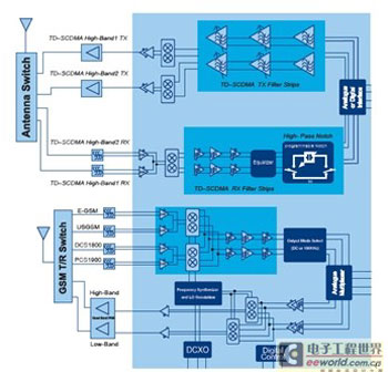

  QS3200是一顆超低功耗、高集成度的TD-SCDMA通訊射頻芯片,可以支持包括TD-SCDMA、HSDPA、EDGE、GPRS、GSM等在內(nèi)的多種通訊協(xié)議標(biāo)準(zhǔn)。由于是單芯片方案,其體積已做到同類產(chǎn)品中的最小規(guī)格,采用展訊QS3200的印刷電路板(PCB)總面積可以小于600平方毫米。
  體積小、功耗低、支持多制式的QS3200單芯片射頻收發(fā)器,可極大提高手機(jī)的接收、發(fā)送和功率放大能力。
  高集成度、低成本的射頻解決方案:展訊QS3200是支持雙頻TD-SCDMA和四頻EDGE的單芯片射頻收發(fā)器。它采用CMOS技術(shù)生產(chǎn)工藝,產(chǎn)品成本低,芯片經(jīng)優(yōu)化適用于低成本的3G設(shè)計(jì),可滿足當(dāng)今的體積小,低功耗,高性能的手機(jī)設(shè)計(jì)要求。
  體積最小的TD-SCDMA/EDGE的射頻解決方案:展訊QS3200采用9x9毫米的QFN64封裝方式。由于是單芯片方案,因此采用QS3200的射頻解決方案的PCB總面積可小于600平方毫米。
  性能卓越的射頻解決方案:展訊QS3200支持HSDPA和HSUPA,其射頻性能超出3GPPTS25.102標(biāo)準(zhǔn)的所有要求,TD-SCDMAHSPA下的上行EVM(誤差矢量幅度)小于3%,下行EVM小于5%。
  可支持多種外接主控芯片的射頻解決方案:展訊QS3200可支持包括展訊SC8800系列雙;鶐Ш推渌腡D-SCDMA基帶芯片等產(chǎn)品。QS3200采用SPI控制接口使用,它的TD-SCDMA系統(tǒng)層支持兩個(gè)模擬I/Q以及LVDS接口,GSM系統(tǒng)層支持模擬I/Q接口。

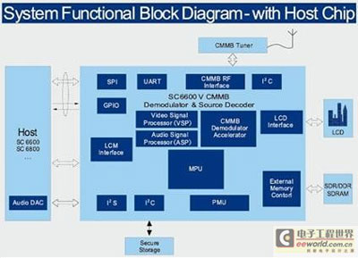

  目前,支持CMMB標(biāo)準(zhǔn)的芯片產(chǎn)品多是信道解調(diào)芯片,必須要外配信源解碼處理器芯片來(lái)完成信源解碼,從而才能真正實(shí)現(xiàn)手機(jī)電視功能。SC6600V是業(yè)界首顆集成了CMMB解調(diào)和H.264信源解碼的高性能、低功耗芯片,它的集成度提高直接帶來(lái)利益點(diǎn)就是功耗和成本的降低,豐富的外圍接口以及靈活的功能選擇給這款芯片增添了增值的空間,擴(kuò)展了其應(yīng)用領(lǐng)域。
  SC6600V功能結(jié)構(gòu)如圖1所示。SC6600V從功能上劃分主要包括一個(gè)高性能的微處理器、一個(gè)CMMB解調(diào)器,一個(gè)視音頻解碼器、一個(gè)電源管理單元,以及豐富的通用外圍接口(包括外部的存儲(chǔ)控制器和顯示控制器等),每個(gè)功能模塊都采用了模塊化設(shè)計(jì),模塊化的設(shè)計(jì)使得整個(gè)芯片具有非常好的可靠性和靈活度。這款芯片的主要特點(diǎn)如下:
  豐富的外圍接口:SC6600V的輸入信號(hào)支持是從Tuner接收下來(lái)的中頻信號(hào),也可以是經(jīng)過(guò)CMMB信道解調(diào)之后的MFS流。因此,SC6600V除了可以支持中頻輸入信號(hào)之外,還可以支持外配主流CMMB解調(diào)器,提供了靈活的輸入接口。在視頻輸出方面,支持解碼后的視頻YUV標(biāo)準(zhǔn)輸出,并且可以直接輸出到LCD顯示屏進(jìn)行顯示。同時(shí)也支持旁路視頻解碼器而直接輸出MFS流,這兩種選擇可依據(jù)應(yīng)用方案的不同而定。音頻輸出支持I2S接口,也可通過(guò)SPI輸出到主控芯片。此外,還有很多豐富的外圍接口可為產(chǎn)品應(yīng)用方案的擴(kuò)展提供便利。
  靈活的信道解調(diào):信道解調(diào)模塊完全支持CMMB標(biāo)準(zhǔn)的信號(hào)傳輸和復(fù)用規(guī)范,將中頻信號(hào)解調(diào)為MFS流輸出到其他模塊。在標(biāo)準(zhǔn)頻率范圍內(nèi),實(shí)現(xiàn)了移動(dòng)多媒體廣播系統(tǒng)廣播信道物理層各功能模塊,完成了移動(dòng)多媒體廣播信道物理層傳輸信號(hào)的幀結(jié)構(gòu)、信道編碼、調(diào)制技術(shù)以及傳輸指示信息?梢詫(shí)現(xiàn)支持多種信道編碼和調(diào)制方式用以滿足不同業(yè)務(wù)、不同傳輸環(huán)境對(duì)信號(hào)質(zhì)量的不同要求。
  多標(biāo)準(zhǔn)信源解碼:信源解碼模塊支持H.264視頻解碼標(biāo)準(zhǔn)以及多種通行的音頻解碼標(biāo)準(zhǔn)(如MPEG1 audio layer 1/2, MP3, AAC LC和AAC + (LP)等),采樣率最高可達(dá)到48KHz,解碼速率最高可達(dá)320kbps,同時(shí)支持雙聲道。并且完全可以通過(guò)更新固件來(lái)實(shí)現(xiàn)對(duì)新增標(biāo)準(zhǔn)的支持。
  全功能視頻后處理:顯示圖像可以支持WQVGA、QVGA、CIF以及QCIF等,并且可以實(shí)現(xiàn)對(duì)解碼視頻進(jìn)行縮放功能以適配不同的顯示屏幕,這樣就從硬件上支持了芯片對(duì)終端產(chǎn)品顯示屏幕大小的自適應(yīng),擴(kuò)展了產(chǎn)品應(yīng)用的范圍。支持三層邏輯層(背景層、圖像層和視頻層)。針對(duì)圖像抖動(dòng)和色彩糾正都采取了相應(yīng)的技術(shù)手段。

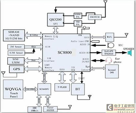

  TD-SCDMA產(chǎn)業(yè)在中國(guó)移動(dòng)的大力推動(dòng)下逐漸成熟,而TD-SCDMA終端成為產(chǎn)業(yè)發(fā)展的重要支撐點(diǎn),各種形式的終端應(yīng)運(yùn)而生,如上網(wǎng)本、無(wú)線固話、數(shù)據(jù)卡、智能機(jī)和功能手機(jī)等,其中能夠發(fā)展終端用戶同時(shí)又能夠很好的推動(dòng)TD-SCDMA業(yè)務(wù)的終端非功能手機(jī)莫屬,一方面低成本的優(yōu)勢(shì)可以被廣大消費(fèi)者接受,另一方面目前大量TD-SCDMA的業(yè)務(wù)也能被集成在功能手機(jī)上,便于運(yùn)營(yíng)商發(fā)展3G業(yè)務(wù)。在諸多功能手機(jī)的方案中,展訊公司的手機(jī)方案以絕對(duì)優(yōu)勢(shì)獲得市場(chǎng)的認(rèn)可。展訊公司擁有TD-SCDMA的通訊射頻芯片QS3200和基帶芯片SC8800,以及CMMB手機(jī)電視解調(diào)解碼芯片SC6600V,三顆芯片再搭配簡(jiǎn)單的周邊器件就可以實(shí)現(xiàn)完整的TD-SCDMA多媒體手機(jī)電視解決方案。核心芯片集成度高,周邊器件少,功耗低,成本高,功能全等諸多優(yōu)勢(shì)成就了該方案的大力推廣。方案主要特點(diǎn)如下:
  方案集成度高、設(shè)計(jì)簡(jiǎn)潔:基于SC8800、QS3200和SC6600V的設(shè)計(jì)方案框圖如下圖,僅三顆主芯片就實(shí)現(xiàn)了TD-SCDMA多媒體功能手機(jī)電視方案,方案公司硬件設(shè)計(jì)方便。
