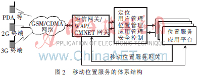

  移動位置服務(wù)是移動運營商提供給移動用戶的增值服務(wù),因此實施移動位置服務(wù)應(yīng)該充分利用運營商的現(xiàn)有網(wǎng)絡(luò)投資。根據(jù)現(xiàn)有移動通信的網(wǎng)絡(luò)結(jié)構(gòu),提出了如圖2所示的系統(tǒng)結(jié)構(gòu)。這種結(jié)構(gòu)是在現(xiàn)有移動通信網(wǎng)絡(luò)實體上的延伸,增加了移動位置服務(wù)網(wǎng)關(guān)模塊和移動位置應(yīng)用平臺模塊。移動位置服務(wù)網(wǎng)關(guān)完成相當(dāng)多的功能,如用戶管理、位置管理、應(yīng)用管理、定位等,許多有關(guān)用戶的定位信息都在服務(wù)網(wǎng)處理,并提交給位置服務(wù)應(yīng)用平臺。位置服務(wù)應(yīng)用平臺類似于一臺服務(wù)器,它與移動用戶終端進行交互,將用戶的定位信息通過合適的數(shù)據(jù)格式傳輸給訂制了該業(yè)務(wù)的用戶。

  移動位置服務(wù)網(wǎng)關(guān)是本系統(tǒng)中開發(fā)的一個重要的部件。它一方面要為服務(wù)提供商提供各種基于XML協(xié)議的二次開發(fā)接口,提供地理信息服務(wù)、定位等功能;另一方面要為移動運營商提供各種運營維護管理功能,如定位、用戶鑒權(quán)、計費等各種服務(wù)。移動定位服務(wù)網(wǎng)關(guān)系統(tǒng)特性包括:
  (1)支持開放標(biāo)準(zhǔn)的應(yīng)用程序接口/協(xié)議、多廠家設(shè)備及定位技術(shù)。通過標(biāo)準(zhǔn)化的接口,與不同的無線網(wǎng)絡(luò)定位設(shè)備提供商;支持多種定位方式;提供標(biāo)準(zhǔn)的A接口,以XML、SOAP方式連接;支持與WAP以及SMS的連接,支持2G/3G等不同網(wǎng)絡(luò)。
  (2)提供位置信息的安全控制及用戶鑒權(quán)。
  (3)運營商可通過多種渠道提供服務(wù)與應(yīng)用,有些位置服務(wù)適合使用SMS提供,有些適合使用WAP/Web提供。移動位置服務(wù)網(wǎng)關(guān)提供了多套接口,以方便運營商提供服務(wù)。
  (4)應(yīng)對大規(guī)模并發(fā)用戶訪問能力。

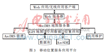

  移動位置服務(wù)應(yīng)用平臺相當(dāng)于移動通信網(wǎng)絡(luò)中的定位服務(wù)器,它接收來自于移動位置服務(wù)網(wǎng)關(guān)中經(jīng)過處理的定位信息,并在位置服務(wù)應(yīng)用平臺中經(jīng)過再處理。由于移動用戶終端機的生產(chǎn)廠商各不相同,使用不同的嵌入式軟件等,因此位置服務(wù)應(yīng)用平臺服務(wù)器能夠為不同的終端用戶提供服務(wù)。系統(tǒng)可以配合短消息服務(wù)確定手機用戶所在的地理位置,也能夠以Web形式響應(yīng)用戶的需求[5]。移動位置服務(wù)的應(yīng)用平臺結(jié)構(gòu)如圖3所示。
  地圖服務(wù)器引擎是移動位置服務(wù)應(yīng)用平臺實現(xiàn)方案的核心,該模塊的性能好壞將影響定位效果,可以直接選用商用化設(shè)備。開發(fā)定位服務(wù)器選用的地圖服務(wù)器是ESRI的ArcIMS地圖服務(wù)器,它包含以下幾個部分:地理信息發(fā)布平臺、空間數(shù)據(jù)庫、地理編碼、路徑搜索。ArcIMS地圖服務(wù)器提供二次開發(fā)接口,只需開發(fā)程序?qū)⒁苿游恢梅⻊?wù)網(wǎng)關(guān)計算出的位置傳送給地圖服務(wù)器,從而確定出移動終端所在的準(zhǔn)確位置。ArcIMS地圖服務(wù)器適用于無線互聯(lián)網(wǎng)、企業(yè)Intranet的地圖應(yīng)用,能以多種圖像格式發(fā)布地圖,很容易建立基于無線手持設(shè)備(手機或PDA)可擴充的移動位置服務(wù)應(yīng)用。對于電信級的定位應(yīng)用,核心問題是解決大用戶量的并發(fā)訪問的問題,ArcIMS采用了先進的負(fù)載平衡和流量控制技術(shù)。當(dāng)系統(tǒng)容量擴大時,只需增加地圖服務(wù)器就可以滿足用戶的需求。

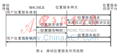

  移動位置服務(wù)的應(yīng)用程序設(shè)計流程如圖4所示。
  整個過程為:
  (1)移動終端通過移動網(wǎng)絡(luò)訪問位置應(yīng)用服務(wù),發(fā)送服務(wù)請求代碼給位置服務(wù)應(yīng)用平臺,然后位置服務(wù)應(yīng)用判斷該用戶申請的服務(wù)類型后,由位置服務(wù)應(yīng)用平臺向位置服務(wù)網(wǎng)關(guān)提交該用戶的位置服務(wù)請求。
  (2)位置服務(wù)網(wǎng)關(guān)對該用戶進行認(rèn)證和安全處理,如通過,設(shè)置為成功;如未通過,設(shè)置則為失敗。
  (3)在通過認(rèn)證的情況下,位置服務(wù)網(wǎng)關(guān)根據(jù)請求參數(shù)發(fā)送給運營商網(wǎng)絡(luò)中的相關(guān)網(wǎng)絡(luò)實體,一般是移動業(yè)務(wù)交換中心MSC(Mobile Switching Center)和歸屬位置寄存器HLR(Home Location Register),由MSC進行定位運算,計算完畢后將參數(shù)返回給位置服務(wù)網(wǎng)關(guān),位置服務(wù)網(wǎng)關(guān)再將接收到的參數(shù)處理后返回該用戶的最新位置信息給位置服務(wù)應(yīng)用平臺。
  (4)如果位置服務(wù)應(yīng)用平臺收到正確的位置信息,將根據(jù)位置和地圖服務(wù)器進行綜合處理,生成相應(yīng)的圖片和文字信息。最后位置服務(wù)應(yīng)用平臺對生成結(jié)果(成功或失敗)信息打包,通過移動網(wǎng)絡(luò)返回給移動用戶終端,移動用戶在便攜式移動終端(如PDA、Pocket PC等)上可以接收到顯示的位置信息。
