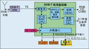

  一般的STB芯片本身可以執(zhí)行調制解調器控制功能,并不需要外接另一個微控制器。ST的STB芯片即提供了外部存儲器接口(EMI) 總線,可以連接調制解調器DSP(如Agere的DP2x系列),然后再接上電話線的編解碼器(如Agere的CSP1034),便可以完成回傳電路(如圖1所示)。調制解調器的驅動程序也都開發(fā)完成,可支持不同的模式。主要的調制解調器模式有表中所示的三種。

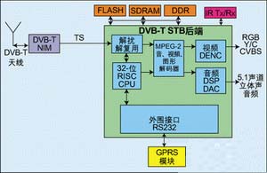

  車用機頂盒也可以設計為交互式機頂盒,但是必需使用移動式調制解調器,而GPRS模塊目前很容易獲得,實際大小也只有4.3×2.9公分,雖然傳輸速率只有9600/14400bps,但已足夠應用于回傳信息。預計未來GPRS模塊的價格持續(xù)下調之后,甚至可以內建在家用機頂盒中。如果每部家用機頂盒都有內建GPRS模塊,可以方便系統(tǒng)業(yè)者或電視臺對收視戶的管理,進行收視率調查之類的雙向應用。連接方式只要使用串行端口即可,硬件設計也相當容易(見圖2),不過制造商必須自行開發(fā)驅動程序及應用軟件,目前已經(jīng)有電信系統(tǒng)業(yè)者注意到這個商機,并投入相關的軟件研發(fā)。

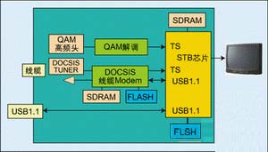

  如果機頂盒具備了USB1.1的Host功能,便可以發(fā)出指令,利用線纜調制解調器不管是外接或內建的方式,傳送訊號或其它數(shù)字資料,達到回傳的功能,如圖3所示。若是STB核心芯片并未具備USB1.1 host,就必須外加一顆USB1.1 Host的芯片(Cypress或TransDimension提供這類芯片)。

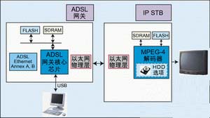

  IP Box僅需使用一個以太網(wǎng)絡收發(fā)器芯片便可以接上ADSL,如圖4所示,也可將ADSL內建在 IP Box之內。不過,TCP/IP的軟件堆棧必須向相關已開發(fā)業(yè)者簽約取得,否則就得自行開發(fā)。

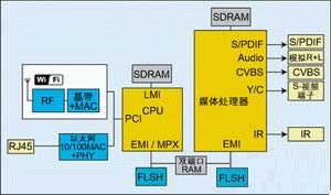

  DMA(數(shù)據(jù)媒體適配器)和DMR(數(shù)據(jù)媒體接收器)搭配可以接收網(wǎng)際網(wǎng)絡資料,也可以用來作為家用消費電子,如CD、DVD模擬/數(shù)字信號的傳送設備。而DMA和DMR之間就是利用無線網(wǎng)卡,或者是用內建的WiFi無線網(wǎng)絡芯片組來構建無線傳輸。802.11b標準是在2.4GHz載波上以11Mbps的速率傳送資料,這樣的頻率足夠傳送MPEG2標準分辨率的視頻壓縮資料,但是未來提升到高分辨率時則不夠,必須使用802.11a/g,如圖5所示。
