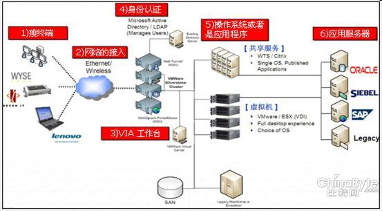

  一個桌面云架構(gòu)主要包括以下幾個部分:瘦客戶端、網(wǎng)絡(luò)接入、控制臺、身份認證、操作系統(tǒng)或者應(yīng)用程序、應(yīng)用服務(wù)器等,以IBM云計算智能商務(wù)桌面為例,桌面云計算架構(gòu)如下圖:
  瘦終端:瘦終端是用戶使用桌面云的設(shè)備,一般是一個內(nèi)嵌了獨立的嵌入式操作系統(tǒng),可以通過各種協(xié)議連接到運行在服務(wù)器上的桌面的設(shè)備,為了充分利用已有資源,實現(xiàn) IT 資產(chǎn)的最大化應(yīng)用,架構(gòu)中也支持對傳統(tǒng)桌面做一些改造,安裝一些插件,使得它們也有能力連接到運行在服務(wù)器上的桌面。
  網(wǎng)絡(luò)接入:桌面云提供了各種接入方式供用戶連接。用戶可以通過有線或者無線網(wǎng)絡(luò)連接,這些網(wǎng)絡(luò)既可以是局域網(wǎng),也可以是廣域網(wǎng),連接的時候即可以使用普通的連接方式,也可以使用安全連接方式。
  控制臺:控制臺可以對運行著虛擬桌面的服務(wù)器進行配置,例如配置網(wǎng)絡(luò)連接,配置存儲設(shè)備等等。控制臺還可以監(jiān)控運行時服務(wù)器的一些基礎(chǔ)性能指標,例如內(nèi)存的使用狀況,CPU 的使用率等。
  身份認證:一個企業(yè)級應(yīng)用解決方案,必須有安全控制的解決方案,安全方案中比較重要的是用戶的認證和授權(quán)。在桌面云中一般是通過 Active Directory 或者 LDAP 這些產(chǎn)品來進行用戶的認證和授權(quán)的,這些產(chǎn)品可以很方便對用戶進行添加,刪除,配置密碼,設(shè)定其角色,賦予不同的角色不同的權(quán)限,修改用戶權(quán)限等操作。
  操作系統(tǒng)或者應(yīng)用程序:有一些特定的應(yīng)用場景下,例如使用的用戶是呼叫中心的操作員,他們一般都是使用同一種標準桌面和標準應(yīng)該,基本上不需要修改。在這種場景下,云桌面架構(gòu)提供了共享服務(wù)的方式來提供桌面和應(yīng)用。這樣可以在特定的服務(wù)器上提供更多的服務(wù)。
  應(yīng)用服務(wù)器:桌面云解決方案中,更多的應(yīng)用方式是把各種應(yīng)用分發(fā)到虛擬桌面,這樣客戶只需要連到一個桌面就可以使用所有的應(yīng)用,就好像這些應(yīng)用安裝在桌面上一樣,在這種架構(gòu)下提供給用戶的體驗是和使用傳統(tǒng)的桌面完全一樣的。而用戶桌面和應(yīng)用,以及個人數(shù)據(jù),則是儲存在服務(wù)器中,用戶端所需要的運算也是由服務(wù)器來進行,故而在桌面云方案中,服務(wù)器扮演著至關(guān)重要的角色。
