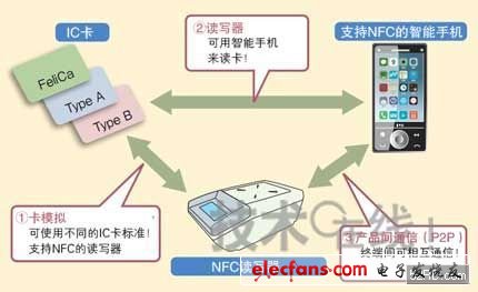

  NFC具有“卡模擬”、“讀寫(xiě)器模擬”以及“產(chǎn)品間通信(P2P)”三種功能。
  首先是卡模擬功能,正如其名稱一樣,這是一種可用作IC卡和標(biāo)簽的功能!板X(qián)包手機(jī)”就是其應(yīng)用實(shí)例,可用手機(jī)來(lái)代替現(xiàn)金、車(chē)票以及演唱會(huì)門(mén)票等。此外,還可用作購(gòu)物積分卡(Point Card)。
  其次是讀寫(xiě)器模擬功能。將支持NFC的手機(jī)對(duì)準(zhǔn)海報(bào)上貼的標(biāo)簽掃描一下,就會(huì)獲得URL等信息,并顯示W(wǎng)eb網(wǎng)站。還有用NFC手機(jī)掃描一下標(biāo)簽,便可獲得餐廳優(yōu)惠券的使用方法。
  最后是產(chǎn)品間通信(P2P)功能,使用該功能可以在支持NFC的手機(jī)間輕松交換郵件地址。不僅是手機(jī),還可與個(gè)人電腦、電視機(jī)以及數(shù)碼相機(jī)各種產(chǎn)品交換數(shù)據(jù)。因此,也有人將NFC叫做“無(wú)線USB”。

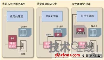

  首先,需要控制無(wú)線通信功能的IC(NFC通信控制IC)和天線。
  另外,配備“安全元件(SE)”后,可利用電子貨幣結(jié)算等服務(wù)。安全元件可以安裝在便攜產(chǎn)品內(nèi)、SIM卡或是SD存儲(chǔ)卡中。
  需要了解的兩個(gè)S
  SE(Secure Elements,安全元件)
  這個(gè)區(qū)域中存儲(chǔ)了像“錢(qián)包手機(jī)”一樣用手機(jī)進(jìn)行電子結(jié)算時(shí)所需要的機(jī)密信息,配備了帶有密鑰信息的存儲(chǔ)器以及進(jìn)行加密處理的處理器等。加密處理的步驟等方面,F(xiàn)eliCa由索尼規(guī)定,Mifare由恩智浦半導(dǎo)體規(guī)定。
  SWP(Single Wire Protocol,單線協(xié)議)
  手機(jī)內(nèi)NFC通信控制IC與SIM卡間的接口標(biāo)準(zhǔn)。主要面向結(jié)算等要求數(shù)據(jù)通信具有高安全性的用途。歐洲電信領(lǐng)域的標(biāo)準(zhǔn)化團(tuán)體ETSI已對(duì)其實(shí)施了標(biāo)準(zhǔn)化。
