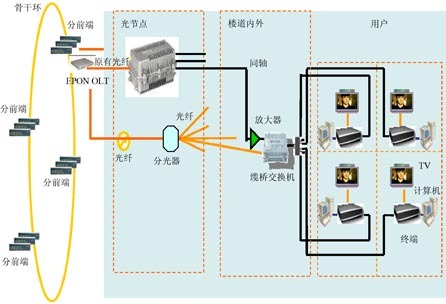

  EPON系統(tǒng)主要由OLT(Optical Line Terminal,光纖線路終端)和ONU(Optical Network Unit,光纖網(wǎng)絡單元)以及分離器(Splitter)構成,OLT提供到IP城域網(wǎng),IPTV承載網(wǎng),NGN軟交換網(wǎng)上行接口。針對最終用戶不同的業(yè)務需求,運營商可靈活選擇終端ONU設備,滿足FTTH/FTTB/FTTC/FTTC+EoC等多種應用場景。典型的EPON組網(wǎng)方案如圖1所示。
EPON組網(wǎng)方案
圖1:EPON組網(wǎng)方案

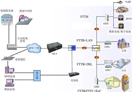

  (3)EPON+EoC組網(wǎng)應用
  采用EPON和EoC技術對傳統(tǒng)有線電視網(wǎng)絡進行技術改造,可利用EPON設備完成光纜干線的雙向改造、用戶同軸電纜接入網(wǎng)雙向改造,使用有源EoC進行組網(wǎng),在ONU下接有源EoC頭端,覆蓋光節(jié)點之下的所有用戶,對有雙向需求的用戶使用EoC用戶端接入。這樣將單向廣播式傳輸網(wǎng)建設為雙向傳輸網(wǎng)絡。
  EPON+EoC的典型應用組網(wǎng)方案如圖2所示,纜橋交換機放置于樓道或室外,覆蓋一幢大樓或一個單元。現(xiàn)網(wǎng)已鋪設光節(jié)點,纜橋交換機不用配置CATV模塊,通過射頻電纜接入到纜橋交換機,ONU模塊配置在纜橋交換機,實現(xiàn)數(shù)據(jù)或互動電視信號的回傳。
EPON+EoC應用組網(wǎng)方案
圖2:EPON+EoC應用組網(wǎng)方案
  如果現(xiàn)網(wǎng)由于光接收機下移,纜橋交換機需要集成光接收功能。這時纜橋交換機需要配置CATV模塊,通過光纖將電視信號接入到纜橋交換機。ONU模塊配置在纜橋交換機,實現(xiàn)數(shù)據(jù)或互動電視信號的回傳。另外一種情況,如果現(xiàn)網(wǎng)已鋪設光節(jié)點,ONU放置在樓外,接入幾個單端口的纜橋交換機,數(shù)據(jù)信號通過線纜接入到纜橋交換機,實現(xiàn)數(shù)據(jù)或互動電視信號的回傳,電視信號通過射頻電纜接入到纜橋交換機。
