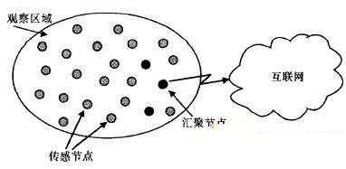

  傳感網(wǎng)南部署在觀察區(qū)域內(nèi)大量的微型傳感器節(jié)點(diǎn)組成,主要通過無線通信方式形成多跳的自組織網(wǎng)絡(luò)系統(tǒng),目的是協(xié)作感知、采集網(wǎng)絡(luò)覆蓋區(qū)域中感知對(duì)象的信息,并傳送給觀察者。典型的傳感網(wǎng)網(wǎng)絡(luò)結(jié)構(gòu)如圖1所示.由傳感器節(jié)點(diǎn)、關(guān)口節(jié)點(diǎn)(sink node)組成。傳感器節(jié)點(diǎn)通過自組織方式構(gòu)成網(wǎng)絡(luò),節(jié)點(diǎn)之間通過無線的方式進(jìn)行通信.并通過多跳方式將感知到的數(shù)據(jù)傳到關(guān)口節(jié)點(diǎn),關(guān)口節(jié)點(diǎn)借助長距離通信將區(qū)域的數(shù)據(jù)傳送到遠(yuǎn)程的應(yīng)用中心。由于傳感網(wǎng)節(jié)點(diǎn)數(shù)量眾多,采集的數(shù)據(jù)量大,因此數(shù)據(jù)通常需進(jìn)行節(jié)點(diǎn)間的協(xié)同處理和融合匯聚。
  目前.大多數(shù)的傳感網(wǎng)應(yīng)用僅僅是孤立應(yīng)用系統(tǒng),相互之間沒有關(guān)聯(lián)和交互。要想真正達(dá)到物聯(lián)網(wǎng)確定的最終目標(biāo),就必須實(shí)現(xiàn)和電信網(wǎng)的融合,打破這種孤立的形態(tài),形成新一代物聯(lián)網(wǎng)。如IETF 6LowPAN工作組所做的工作,傳感器和IP互聯(lián)網(wǎng)的融合已是不可避免的趨勢(shì),即傳感器將逐步IP化,互聯(lián)網(wǎng)的功能范圍將從個(gè)人電腦等傳統(tǒng)終端逐漸擴(kuò)展到傳感器節(jié)點(diǎn)中,傳感器節(jié)點(diǎn)將真正成為電信網(wǎng)中的一個(gè)終端節(jié)點(diǎn)。
圖:傳感網(wǎng)通信方式示意圖
