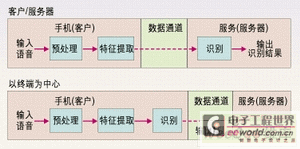

  3G手機(jī)的ASR應(yīng)用設(shè)計(jì)可分為兩類(lèi),即以終端為中心和以客戶(hù)/服務(wù)器為中心的應(yīng)用。如圖1所示為以終端為中心的設(shè)計(jì)方法,3G手機(jī)(終端)執(zhí)行整個(gè)語(yǔ)音識(shí)別過(guò)程并送出識(shí)別結(jié)果。在圖2所示的客戶(hù)/服務(wù)器方法中,終端只是執(zhí)行預(yù)處理特征提取,然后通過(guò)一個(gè)誤碼受保護(hù)的數(shù)據(jù)信道將這些參數(shù)發(fā)送給中心服務(wù)器,中心服務(wù)器最終完成語(yǔ)音識(shí)別。如果采用以客戶(hù)/服務(wù)器為中心的設(shè)計(jì)方法,3G手機(jī)應(yīng)使用數(shù)據(jù)信道而非移動(dòng)信道來(lái)將語(yǔ)音發(fā)送給服務(wù)器進(jìn)行識(shí)別,因?yàn)橐苿?dòng)信道所用的低速率語(yǔ)音編碼會(huì)嚴(yán)重影響語(yǔ)音識(shí)別的性能。
