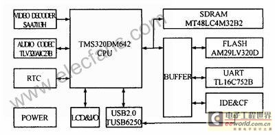

  1.2 系統(tǒng)的總體設(shè)計
  由于CDMA無線網(wǎng)絡(luò)帶寬窄、帶寬波動大,因此系統(tǒng)中采用H.264作為視頻壓縮算法。同時本地存儲與CDMA發(fā)送視頻在圖像尺寸和幀率上不同,需要采用兩個編碼結(jié)構(gòu)分別進行編碼。
  圖1顯示了本系統(tǒng)的總體結(jié)構(gòu)框圖,系統(tǒng)主要包括DM642CPU、視頻輸入、音頻輸入/輸出、硬盤接口、串口和USB通信(USB2.0)等主要功能模塊,此外還包括實時時鐘(RTC)、顯示和I/O接口(LCD&I/O)、SDRAM、FLASH和電源(POWER)模塊。下面將詳細地對各個功能模塊進行一一分析和設(shè)計。
視頻發(fā)送終端系統(tǒng)框圖
圖1:視頻發(fā)送終端系統(tǒng)框圖

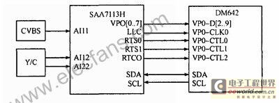

  2.2 視頻輸入模塊
  DM642具有三個視頻端口,支持多種分辨率和標準,如CCIR601、ITU-BT.656、BT.1120等,每個端口為20bit位寬,可以被靈活的配置為一個20/16bit或兩個10/8bit通道。同時,每個端口都可配置為視頻輸入或視頻輸出。本系統(tǒng)中采用VP0與SAA7113H相連進行視頻輸入采集。
  SAA7113H為9bit視頻解碼器,其內(nèi)部有由視頻源選擇、反混疊濾波器和ADC組成的兩通道模擬預(yù)處理電路、增益控制、時鐘發(fā)生電路(CGC)、多標準數(shù)字解碼器、亮度飽和度控制電路等組成。
  它支持PAL、NATSC等多種視頻輸入格式,輸出支持標準的ITU.656YUV4∶2∶28bit格式,通過I2C總線進行控制,只需一個24.576MHz外部晶振,采用3.3V電源、具有小于0.5W的功耗。SAA7113H與DM642接口見圖2。
SAA7113H與DM642接口
圖2:SAA7113H與DM642接口

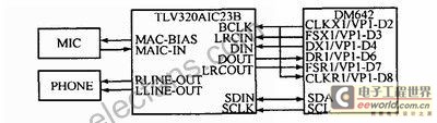

  2.3 音頻輸入輸出(CODEC)模塊
  DM642具有多通道音頻串行端口(McASP)和兩個多通道有緩存的串口(McBSPs),但它們是與視頻端口復(fù)用的,本系統(tǒng)中采用VP1中的McBSPs1作為與音頻Codec連接的接口。
  TLV320AIC23B是TI推出的一款高性能的立體聲音頻Codec芯片,內(nèi)置耳機輸出放大器,支持MIC和LINEIN兩種輸入方式(二選一),且對輸入和輸出都具有可編程增益調(diào)節(jié)。
  AIC23B的模數(shù)轉(zhuǎn)換(ADCs)和數(shù)模轉(zhuǎn)換(DACs)部件高度集成在芯片內(nèi)部,采用了先進的Sigma-delta過采樣技術(shù),可以在8k到96k的頻率范圍內(nèi)提供16bit、20bit、24bit和32bit的采樣,ADC和DAC的輸出信噪比分別可以達到90dB和100dB。
  AIC23B還具有很低的能耗,回放模式下功率僅為23mW。
  AIC23B與DM642接口見圖3。
AIC23B與DM642接口
圖3:AIC23B與DM642接口

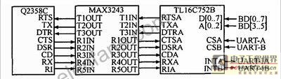

  2.4 CDMA無線傳輸串口模塊
  本系統(tǒng)中采用Q2358C串行接口模塊作為CDMA接入設(shè)備,它支持語音通信、支持中英文短信、雙音多頻功能(DTMF)等功能。波特率從300到115,200bit/s,支持上網(wǎng)最高速率153kb/s,采用AT指令集通過RS-232串口進行通信。DM642沒有異步通用串行接口,需采用擴展異步通信芯片來實現(xiàn)串行通信。
  TL16C752B是UART收發(fā)器,最高波特率可以達到3Mb/s(使用48MHz時鐘源時),其內(nèi)部具有64byte發(fā)送/接收FIFO,接收FIFO的啟動和停止可通過軟件編程實現(xiàn),支持多種波特率、多種串行數(shù)據(jù)格式。DM642與其連接采用EMIF控制,地址線A0~A2、數(shù)據(jù)線D0~D7、讀寫控制信號IOR/IOW與經(jīng)過驅(qū)動的總線相連,而選通信號CSA/CSB由GAL產(chǎn)生。TL16C752B與Q2358C模塊之間通過MAX3243進行電平轉(zhuǎn)換連接。圖4給出一路串行接口連接方式。
系統(tǒng)串口通信接口
圖4:系統(tǒng)串口通信接口

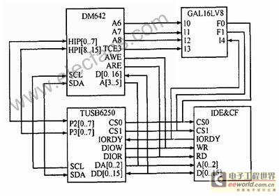

  2.5 DE及USB通信模塊
  本系統(tǒng)中對采集視頻要進行本地數(shù)據(jù)存儲,采用CF卡或IDE硬盤來保存數(shù)據(jù),在通過USB2.0將保存于CF卡或DE硬盤中的數(shù)據(jù)在需要時讀出。DM642與DE接口通過GAL16LV8產(chǎn)生的信號進行控制。
  TUSB6250采用內(nèi)嵌8051內(nèi)核的USB2.0到ATA/ATAPI橋接器,其完全兼容USB2.0標準,支持八個可配置終端(四路輸入和四路輸出)。內(nèi)部集成USB存儲設(shè)備傳輸協(xié)議,與ATA/ATAPI設(shè)備無縫連接。
  內(nèi)部集成的60MHz8051微處理器指令速度可達30MIPS,40kbyteRAM可靈活的配置為數(shù)據(jù)或代碼RAM,13個通用I/O口能進行各種通信和控制使用,并有I2C接口。在本系統(tǒng)中通過I2C和HPI總線實現(xiàn)DSP和TUSB6250之間的通信。DE及USB部分接口見圖5。
DM642與IDE及USB部分接口
圖5:DM642與IDE及USB部分接口
