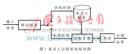

  說(shuō)話人識(shí)別又被稱為話者識(shí)別,是指通過(guò)對(duì)說(shuō)話人語(yǔ)音信號(hào)的分析處理,自動(dòng)確認(rèn)說(shuō)話人是否在所記錄的話者集合中,以及進(jìn)一步確認(rèn)說(shuō)話人的身份。說(shuō)話人識(shí)別的基本原理如圖1所示。

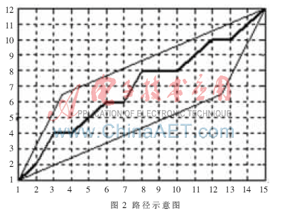

  然后采用動(dòng)態(tài)規(guī)劃進(jìn)行識(shí)別。如圖2所示。
  把測(cè)試模版的各個(gè)幀號(hào)n=1,…,N在一個(gè)二維直角坐標(biāo)系的橫軸上標(biāo)出,把參考模版的各幀號(hào)m=1,…,M在縱軸上標(biāo)出,通過(guò)這些表示幀號(hào)的整數(shù)坐標(biāo)畫出的橫縱線即可形成一個(gè)網(wǎng)格,網(wǎng)格中的每一個(gè)交叉點(diǎn)(n,m)表示測(cè)試模版中某一幀與訓(xùn)練模版中某一幀的交叉點(diǎn)。動(dòng)態(tài)規(guī)劃算法可以歸結(jié)為尋找一條通過(guò)此網(wǎng)格中若干格點(diǎn)的路徑,路徑通過(guò)的格點(diǎn)即為測(cè)試和參考模版中距離計(jì)算的幀號(hào)。

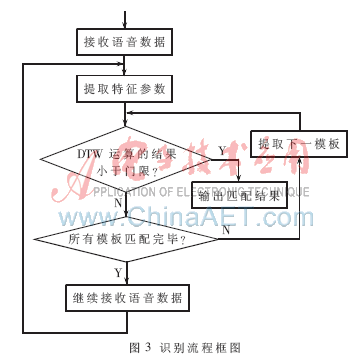

  識(shí)別流程如圖3所示。

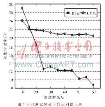

  圖4給出基于DTW識(shí)別方法與GMM模型(混元數(shù)64)識(shí)別G.729編碼方案863語(yǔ)料庫(kù)的文本相關(guān)說(shuō)話人的誤識(shí)率對(duì)比圖。橫坐標(biāo)代表的測(cè)試語(yǔ)音的時(shí)長(zhǎng),縱坐標(biāo)代表識(shí)別誤識(shí)率。由實(shí)驗(yàn)結(jié)果可知在文本相關(guān)的說(shuō)話人識(shí)別中,基于DTW算法的識(shí)別率在絕大多數(shù)情況下高于GMM模型,且隨著測(cè)試語(yǔ)音的增長(zhǎng),優(yōu)勢(shì)更明顯。
