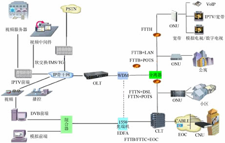

  EPON系統(tǒng)主要由OLT(Optical Line Terminal,光纖線路終端)和ONU(Optical Network Unit,光纖網(wǎng)絡(luò)單元)以及分離器(Splitter)構(gòu)成,OLT提供到IP城域網(wǎng),IPTV承載網(wǎng),NGN軟交換網(wǎng)上行接口。針對最終用戶不同的業(yè)務(wù)需求,運(yùn)營商可靈活選擇終端ONU設(shè)備,滿足FTTH/FTTB/FTTC/FTTC+EOC等多種應(yīng)用場景。典型的組網(wǎng)方案如圖1所示。

  針對廣電運(yùn)營商的EPON+EOC技術(shù)。OLT放置在網(wǎng)絡(luò)系統(tǒng)的前端,ONU放置于樓層,連接EOC(Ethernet over Cable)局端設(shè)備,通過HFC入戶。用戶通過有線電視同軸電纜線傳輸和接收數(shù)據(jù)信號,同時(shí)不影響有線電視信號的傳輸和接收。EOC主機(jī)最大帶寬達(dá)到80M以上,最多可帶64個(gè)從機(jī),多個(gè)從機(jī)共享主機(jī)帶寬。主機(jī)在連接一定數(shù)目從機(jī)的情況下,從機(jī)的帶寬可自動(dòng)調(diào)節(jié),用QoS可設(shè)置從機(jī)的帶寬,主機(jī)可進(jìn)行SNMP網(wǎng)絡(luò)管理。橋接器可以延伸有線電視信號的傳輸距離,跨接各種有線電視信號放大器,實(shí)現(xiàn)數(shù)據(jù)雙向傳輸,真正實(shí)現(xiàn)數(shù)據(jù)信號和電視信號一線傳輸。

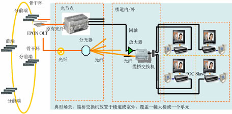

  典型應(yīng)用如圖2所示,現(xiàn)網(wǎng)已鋪設(shè)光節(jié)點(diǎn),纜橋交換機(jī)不用配置CATV模塊,通過射頻電纜接入到纜橋交換機(jī),ONU模塊配置在纜橋交換機(jī),實(shí)現(xiàn)數(shù)據(jù)或互動(dòng)電視信號的回傳。

  如果現(xiàn)網(wǎng)由于光接機(jī)下移,纜橋交換機(jī)需要集成光接收功能。這時(shí)纜橋交換機(jī)需要配置CATV模塊,通過光纖將電視信號接入到纜橋交換機(jī)。ONU模塊配置在纜橋交換機(jī),實(shí)現(xiàn)數(shù)據(jù)或互動(dòng)電視信號的回傳。另外一種情況,如果現(xiàn)網(wǎng)已鋪設(shè)光節(jié)點(diǎn),ONU放置在外,接入幾個(gè)單端口的纜橋交換機(jī),數(shù)據(jù)信號通過線纜接入到纜橋交換機(jī),實(shí)現(xiàn)數(shù)據(jù)或互動(dòng)電視信號的回傳,電視信號通過射頻電纜接入到纜橋交換機(jī)。
