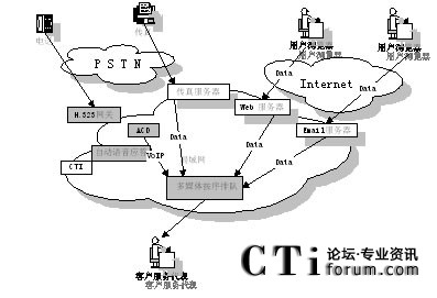

  隨著網絡交換技術的發(fā)展,寬頻高速網絡逐漸普及,采用同一網絡同時傳遞語音、圖像和數據已成為可能,于是出現了基于IP技術的呼叫中心。一組路由器(Router)、網絡交換機(IP Switch)和一臺通信服務器就可以實現呼叫中心的所有功能。
  客戶不但可以使用傳統(tǒng)的電話訪問呼叫中心,而且可以使用一個帶有麥克風、聲卡和調制解調器(Modem)或網卡的普通PC,通過撥號網絡或局域網等網絡訪問呼叫中心,直接與呼叫中心的話務員交談,從而真正實現了從傳統(tǒng)形式的“撥叫到交談(Dial to Talk)” 到網絡時代的“點擊到交談(Click to Talk)”。同時那種類似電視電話的面對面、可視化的交流也成為可能。正因為基于通信服務器的呼叫中心具有與接入和交換技術的無關性,所以其既支持內置交換技術,又支持IP交換技術而成為IP呼叫中心系統(tǒng)。
基于IP技術的呼叫中心
圖2.6 基于IP技術的呼叫中心示意圖
