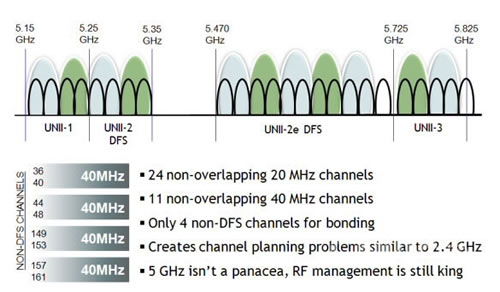

  在Wi-Fi 使用最為廣泛多的2.4GHz頻段上,僅有三個互不干擾的信道。即使是在5GHz頻段上,在排除了動態(tài)頻率選擇后,也僅有4個互不重疊的40MHz寬的信道。
802.11在5GHz頻譜范圍的可用信道

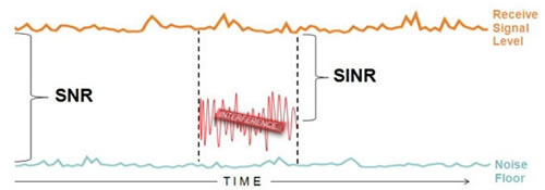

  預(yù)測Wi-Fi系統(tǒng)性能如何的通用單位是信噪比(SNR)。SNR顯示了接收信號的強度與底噪的差值。通常在高SNR的情況下,極少出現(xiàn)誤碼,吞吐量也較高。但是隨著干擾的出現(xiàn),網(wǎng)絡(luò)管理員還需要考慮信號與干擾和噪聲比(SINR)。
  SINR是信號與干擾之間的差值。由于能夠顯示出無線電干擾對用戶吞吐量帶來的負(fù)面影響,SINR成為了衡量Wi-Fi網(wǎng)絡(luò)性能的有效指示器。高SINR意味碰上更高的數(shù)據(jù)傳輸率和更強的頻譜性能。
