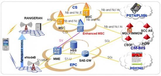

中國移動(dòng)將在近期建設(shè)覆蓋全國的CM-IMS網(wǎng)絡(luò),初期主要為固定寬帶用戶提供多媒體業(yè)務(wù)。由于CM-IMS網(wǎng)絡(luò)的網(wǎng)絡(luò)融合及業(yè)務(wù)融合能力,未來如果基于CM-IMS提供LTE語音業(yè)務(wù),將能夠提供固定移動(dòng)融合業(yè)務(wù),將語音業(yè)務(wù)與CM-IMS提供的其他多媒體業(yè)務(wù)進(jìn)行融合,進(jìn)一步提升中國移動(dòng)網(wǎng)絡(luò)全業(yè)務(wù)能力,符合網(wǎng)絡(luò)演進(jìn)趨勢。CM-IMS網(wǎng)絡(luò)的建設(shè)和部署將使得中國移動(dòng)具有LTE語音融合業(yè)務(wù)的提供能力,因此基于CM-IMS網(wǎng)絡(luò)提供LTE語音業(yè)務(wù)將是中國移動(dòng)目標(biāo)方案。其網(wǎng)絡(luò)架構(gòu)如圖1所示。
圖1:基于CM-IMS提供LTE語音的網(wǎng)絡(luò)架構(gòu)

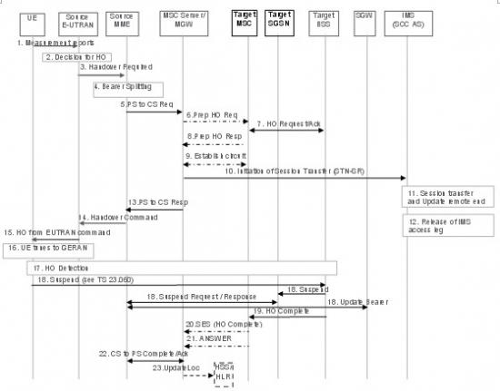

根據(jù)SRVCC技術(shù)規(guī)范[5],從EUTRAN切換到GERAN/UTRAN的流程分為兩種場景:有DTM支持和無DTM支持?紤]到目前DTM實(shí)驗(yàn)數(shù)據(jù)的缺乏,不失一般性,我們主要以無DTM支持的情況來分析SRVCC的切換流程,有DTM支持的情況下,切換中斷時(shí)延的性能相同,切換準(zhǔn)備時(shí)間要略長于無DTM的場景。

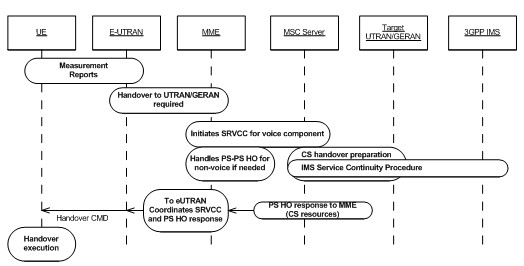

SRVCC從ETRAN向UTRAN/GERAN切換的過程如圖4所示[5]:
圖4:無DTM支持的情況下,從EUTRAN向UTRAN/GERAN切換的SRVCC流程圖
整個(gè)切換流程,大概可以分為四個(gè)階段:切換發(fā)起階段;切換準(zhǔn)備階段;切換執(zhí)行階段;切換后處理階段。
2.2.1 切換發(fā)起階段:Step 1-2
SRVCC切換流程圖(圖4)中的Step 1-2,是切換發(fā)起階段,在這一階段,源網(wǎng)絡(luò)正常工作,因此用戶不會(huì)受影響。
2.2.2 切換準(zhǔn)備階段:Step 3-9 和Step 13-14
SRVCC切換流程圖(圖4)中的Step 3-9和Step 13-14,是SRVCC的切換準(zhǔn)備階段。這一階段對切換性能的影響主要體現(xiàn)在,如果該時(shí)間過長,則用戶可能由于已經(jīng)走出覆蓋區(qū)或者某種原因?qū)е碌男盘枑夯粼挕?br />
2.2.3 切換執(zhí)行階段:Step 10-12 和Step 15-17

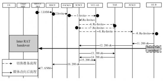

SRVCC切換流程圖(圖4)中,Step 10-12是IMS域中的切換過程;Step 15-17是空中接口發(fā)生的中斷。這兩個(gè)中斷過程都會(huì)導(dǎo)致用戶的業(yè)務(wù)發(fā)生中斷。這兩部分時(shí)延是影響用戶業(yè)務(wù)中斷的最重要的因素,我們詳細(xì)分析如下。

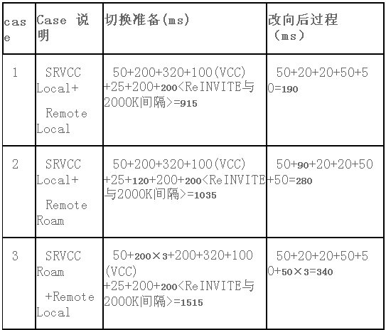

在第10步,由MSC Server向IMS發(fā)送一條ISUP IAM (STN-SR)消息來發(fā)起 Session Transfer, 這一步驟可以在第8步之后就開始進(jìn)行。Session
Transfer過程是IMS標(biāo)準(zhǔn)流程[6],第11步執(zhí)行該過程,主要是用CS接入支路的SDP對遠(yuǎn)端進(jìn)行更新,VoIP的下行數(shù)據(jù)流在這個(gè)時(shí)點(diǎn)上切換至CS接入支路。當(dāng)這個(gè)過程完成后,IMS接入部分的資源進(jìn)行釋放。根據(jù)IMS實(shí)驗(yàn)網(wǎng)絡(luò)測試的經(jīng)驗(yàn)值,由IMS域?qū)е碌臅r(shí)延取決于不同的網(wǎng)絡(luò)部署場景以及遠(yuǎn)端的情況,該過程可以長達(dá)200ms~500ms,無法滿足語音業(yè)務(wù)的技術(shù)要求。
SRVCC有關(guān)的信令流程如下圖所示:

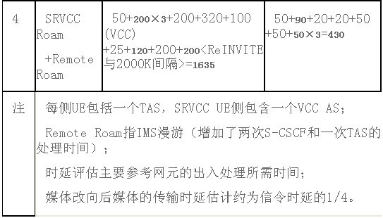

在典型配置條件下,各段有關(guān)時(shí)延分析如下 [7]:
Step15-17是發(fā)生在空中接口的中斷,根據(jù)中國移動(dòng)2G/3G切換測試的經(jīng)驗(yàn)([8]),這個(gè)時(shí)延在90ms-200ms之間,基本可以滿足語音業(yè)務(wù)的基本要求。
值得注意的是,IMS域的中斷步驟Step10-12和空中接口發(fā)生的業(yè)務(wù)中斷步驟Step15-17是并行發(fā)生的,因此,用戶體驗(yàn)的中斷取決于這兩個(gè)時(shí)延的最大值。由于空中接口的中斷時(shí)間較短,因此,主要的問題出在IMS核心網(wǎng)側(cè)。
2.2.4 切換后處理階段:Step 18-23
這一階段中,用戶已經(jīng)和新的網(wǎng)絡(luò)建立連接并開始業(yè)務(wù),但是由于不支持DTM,原有的數(shù)據(jù)業(yè)務(wù)需要被掛起,網(wǎng)絡(luò)資源需要進(jìn)行狀態(tài)更新。從用戶的語音業(yè)務(wù)角度看,該過程不會(huì)產(chǎn)生影響,因此我們可以不考慮這個(gè)階段的時(shí)延問題。

綜合2.2節(jié)的詳細(xì)詳細(xì)流程描述,分析結(jié)果表明,從切換時(shí)延看,SRVCC導(dǎo)致用戶通話中斷的時(shí)間主要是由于IMS核心網(wǎng)過程導(dǎo)致的,其主要原因是需要到遠(yuǎn)端終端做媒體面更新,從典型網(wǎng)絡(luò)配置的測試值看,該部分時(shí)延較長(約200ms~500ms),而且變動(dòng)較大,如果考慮到遠(yuǎn)端終端的漫游情況及媒體處理能力,該時(shí)延還會(huì)大大增加,因此基本無法滿足語音業(yè)務(wù)實(shí)時(shí)性的要求;而在空中接口的中斷時(shí)間從邏輯上看,和2G/3G切換的時(shí)間相當(dāng)(90ms~200ms),根據(jù)中國移動(dòng)網(wǎng)絡(luò)部署經(jīng)驗(yàn)看,該段時(shí)延的性能基本可以滿足部屬要求。

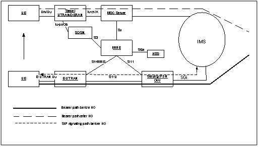

1) 在完成session transfer之后再進(jìn)行空口切換: MGW從MSC Server獲取UE VoIP使用的IP地址和端口號,IMS的SCC
AS在完成Leg in的切換后,下行數(shù)據(jù)就會(huì)發(fā)送給MGW而不是PGW,此時(shí)MGW獲取該下行語音數(shù)據(jù)包,剝除IP頭(目的地址為MGCF分配的地址而不是UE的IP地址),使用UE在EPS網(wǎng)絡(luò)使用的VoIP語音包IP地址和端口號重新封裝成IP包,通過IP網(wǎng)絡(luò)路由到PGW,并進(jìn)而通過PGW在EPS網(wǎng)絡(luò)中發(fā)送給UE。但是UE的上行包在Inter-RAT切換之前仍然通過EPS網(wǎng)絡(luò)的PGW發(fā)送給對端UE。當(dāng)UE完成Inter-RAT切換,在2G/3G接入后,MSC
Server收到Handover Detect消息后即指示MGW停止數(shù)據(jù)轉(zhuǎn)發(fā),而將下行包發(fā)送給RNC/BSC,從而發(fā)送給UE。
2) 預(yù)切換: IMS核心網(wǎng)由于需要到對端更新RAN側(cè)切換導(dǎo)致的改變而導(dǎo)致過長的時(shí)延,因此,如果我們可以通過優(yōu)化IMS核心網(wǎng)的信令過程,通過調(diào)整SRVCC時(shí)序,使二者大致同步,這樣可以使SRVCC的切換性能滿足技術(shù)需求。
3) 歸屬地用戶面錨定及雙播:在呼叫建立時(shí)在歸屬地插入一個(gè)用戶面的錨定點(diǎn)。當(dāng)收到切換請求后,該錨定點(diǎn)進(jìn)行目的和源側(cè)的雙播處理。當(dāng)檢測到IRAT切換完成后錨定點(diǎn)再改為單播。該方案能夠避免對遠(yuǎn)端UE進(jìn)行媒體更新。
4) 拜訪地用戶面錨定:呼叫建立時(shí)將用戶面錨定在拜訪網(wǎng)絡(luò)的SGW/PGW上,當(dāng)收到切換請求時(shí),首先在MSC server上重建UE的SIP
UA,之后MME通知SGW/PGW將原來到eNodeB的GTP隧道改向到MSC server,這樣IMS將不感知切換的發(fā)生,也不會(huì)觸發(fā)遠(yuǎn)端媒體更新流程,切換時(shí)延將大大減少。
