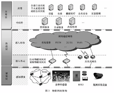

物聯(lián)網的架構
  圖3所示是物聯(lián)網的整體架構,包括感知層、傳送層和應用層,還可以進一步細分成感知設備、接入單元、接入網絡、中間件和應用。
  感知設備包括了各種傳感器、數(shù)據采集設備以及無線傳感網。
  接入單元包括將傳感器數(shù)據直接傳送到通信網絡的DTU,以及連接無線傳感網和通信網絡的物聯(lián)網網關設備,其中物聯(lián)網網關根據使用環(huán)境的不同,有行業(yè)物聯(lián)網網關和家庭物聯(lián)網網關兩種,將來還會有用于公共節(jié)點的共享式網關。嚴格來說,物聯(lián)網網關應該是一種跨感知層和傳送層的設備。
  接入網絡指電信運營商現(xiàn)有的通信網絡,包括2G/3G、有線寬帶、PSTN、Wi-Fi等。
  中間件是為物聯(lián)網應用提供基礎的公共服務能力的平臺系統(tǒng)。
  應用層為各種豐富的物聯(lián)網應用,包括行業(yè)應用、政府應用、家庭應用等。
