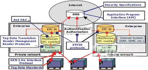

EPCglobal提出了Auto-ID系統(tǒng)的五大技術(shù)組成,分別是EPC(電子產(chǎn)品碼)標(biāo)簽、RFID標(biāo)簽閱讀器、ALE中間件實現(xiàn)信息的過濾和采集、EPCIS信息服務(wù)系統(tǒng),以及信息發(fā)現(xiàn)服務(wù)(包括ONS和PML)。由于從一開始就讓世界各大洲的從業(yè)人員充分參與,EPCGlobal標(biāo)準(zhǔn)(架構(gòu)圖如下)得到了較廣泛認(rèn)同,這里不再對其標(biāo)準(zhǔn)體系架構(gòu)贅述。
圖2:EPCGlobal標(biāo)準(zhǔn)架構(gòu)圖
ONS(即對象命名服務(wù)Object Name Service)主要處理電子產(chǎn)品碼與對應(yīng)的EPCIS信息服務(wù)器地址的查詢和映射管理(如圖3),類似于互聯(lián)網(wǎng)絡(luò)中已經(jīng)很成熟的域名解析服務(wù)(DNS)。在設(shè)計ONS規(guī)范時,EPCGlobal組織要求必須結(jié)合現(xiàn)有互聯(lián)網(wǎng)基礎(chǔ)設(shè)施和相關(guān)規(guī)范進(jìn)行,這顯然是一個正確的決定。于是ONS基本上按DNS的原理實現(xiàn),甚至采用了DNS的現(xiàn)有基礎(chǔ)設(shè)施,現(xiàn)今全球ONS服務(wù)也是EPCglobal委由世界最大的DNS營運商VeriSign營運。
圖3:ONS服務(wù)原理
EPC產(chǎn)品電子碼識別只是“標(biāo)簽”,所有關(guān)于產(chǎn)品有用的信息都用一種新型的標(biāo)準(zhǔn)的XML語言——實體標(biāo)識語言(Physical Markup
Language )來描述,PML的作用就像互聯(lián)網(wǎng)的基本語言HTML一樣。
有了ONS和PML,以RFID為主的EPC系統(tǒng)才真正從Network of Things走向了Internet of Things(物聯(lián)網(wǎng));贠NS和PML,企業(yè)對RFID技術(shù)的應(yīng)用將由企業(yè)內(nèi)部的閉環(huán)應(yīng)用過渡到供應(yīng)鏈的開環(huán)應(yīng)用上,實現(xiàn)真正的“物聯(lián)網(wǎng)”。

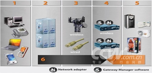

業(yè)界認(rèn)同的M2M理念和技術(shù)架構(gòu)覆蓋的范圍應(yīng)該是最廣泛的,包含了EPCGlobal和WSN的部分內(nèi)容,也覆蓋了有線和無線兩種通信方式,一個典型的M2M系統(tǒng)由圖4所示的幾個部分組成。
圖4:典型的M2M系統(tǒng)
M2M也覆蓋和拓展了工業(yè)信息化(兩化融合)中傳統(tǒng)的SCADA(Supervisory Control And Data Acquisition)系統(tǒng)。SCADA系統(tǒng)在工業(yè),建筑,能源,設(shè)施管理等領(lǐng)域和現(xiàn)在的M2M系統(tǒng)一樣,行使設(shè)備數(shù)據(jù)收集和遠(yuǎn)程監(jiān)控監(jiān)測的工作。乍一看,M2M和SCADA似乎是一樣的,但由于M2M基于互聯(lián)網(wǎng)等新技術(shù),有很多標(biāo)準(zhǔn)化的東西(如XML,WebServices/SOA等)做基礎(chǔ),它和傳統(tǒng)的SCADA是有區(qū)別的,好多SCADA系統(tǒng)基本上還基于陳舊的C/S架構(gòu)。
