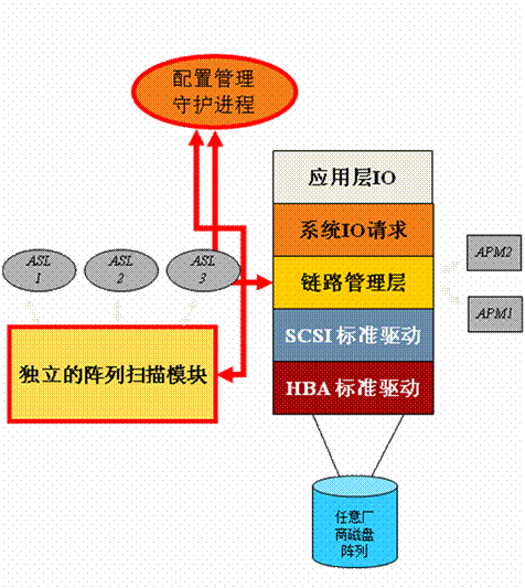

3.1 虛擬化技術(shù)引入及部署
該技術(shù)的特點是通過主機層軟件方式建立存儲管理虛擬層,利用專業(yè)的第三方鏈路管理軟件解決磁盤陣列和主機的連通兼容性。其運行依靠工作在存儲網(wǎng)絡(luò)鏈路管理層的軟件程序來完成,其體系架構(gòu)圖如下:
該層次軟件的主要模塊功能如下:
(1)獨立的陣列掃描模塊
。2)鏈路管理層
在此基礎(chǔ)上,通過上層高級邏輯卷虛擬化管理功能來實現(xiàn)諸如磁盤整合、卷鏡像、卷復(fù)制、卷快照、卷數(shù)據(jù)在線遷移保護、分層存儲等功能,實現(xiàn)存儲資源靈活配置、動態(tài)調(diào)整能力,降低系統(tǒng)調(diào)整的業(yè)務(wù)影響度,提高業(yè)務(wù)數(shù)據(jù)可靠性,降低系統(tǒng)運營成本。

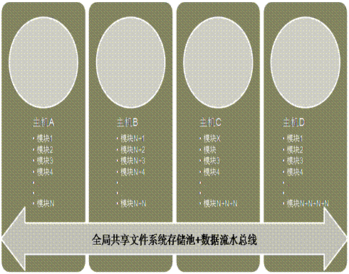

3.2 建立全局?jǐn)?shù)據(jù)實時共享機制
該技術(shù)方案是依靠在存儲管理虛擬層上構(gòu)建并行文件系統(tǒng),實現(xiàn)所有業(yè)務(wù)主機共享同一份數(shù)據(jù)視圖,實現(xiàn)并發(fā)數(shù)據(jù)共享訪問的架構(gòu)設(shè)計方案。其架構(gòu)示意圖如下:
該架構(gòu)設(shè)計可以給我們帶來如下收益:
(1)通過在存儲層實現(xiàn)全局各業(yè)務(wù)模塊共享數(shù)據(jù)訪問的新架構(gòu)。
。2)新架構(gòu)除了對業(yè)務(wù)系統(tǒng)有上述推動作用外,其自身的效率和業(yè)務(wù)穩(wěn)定性也較之傳統(tǒng)架構(gòu)有了很大提升。
(3)在系統(tǒng)可靠性方面,基于共享存儲數(shù)據(jù)總線的新架構(gòu)簡化了應(yīng)用模塊的故障切換響應(yīng)流程,省去了系統(tǒng)底層存儲資源的切換步驟,可以使每個業(yè)務(wù)模塊的故障切換速度提升10~20倍,達(dá)到<1分鐘的快速切換能力,提升了系統(tǒng)整體生存能力。
(4)在存儲資源使用方面,新的NG-BOSS計費帳務(wù)融合系統(tǒng)總計涵蓋近30個應(yīng)用模塊。采用了新的架構(gòu)后,我們通過構(gòu)建全局存儲視圖對原有的存儲空間進(jìn)行了整合,將需要管理的存儲空間數(shù)量有效降低了70%,將預(yù)留的冗余存儲空間容量有效降低了50%。
