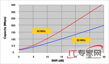

  增加渠道大小
  802.11n還增加了另一種新性能——更大的渠道。渠道帶寬從20MHz增加到了40MHz,等于讓可用帶寬翻了一番。下面圖表很好地展示了這一點:
  加入MIMO技術(shù)后,802.11n的數(shù)據(jù)傳輸速率獲得顯著增長,我們可根據(jù)下表進(jìn)行對比:
