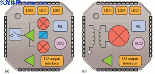

  圖1:ADI的ADRF670x是一個帶PLL和VCO的發(fā)送調制器(a)。ADRF660x混頻下變頻器包括一個用于單端50Ω輸入的射頻輸入不平衡變壓器和一個帶VCO的PLL合成器(b)。這兩個器件都適用于LTE和WiMAX基站設計。
  ADRF670x和ADRF660x同樣用于這一領域(圖1)。ADRF670x是一個模擬I/Q調制器,集成了射頻輸出開關和帶集成式壓控振蕩器(VCO)的鎖相環(huán)(PLL)。這個器件的帶寬可達500MHz,專門設計用于中頻上變頻發(fā)送信號通道。ADRF670x還具有較高的線性輸出功率。ADRF660x是系列有源射頻混頻器,用于接收通道的下變頻。ADRF660x包含一個用于單端50Ω輸入的射頻輸入不平衡變壓器和一個帶集成式VCO的PLL合成器,其差分中頻輸出支持高達500MHz的頻率。

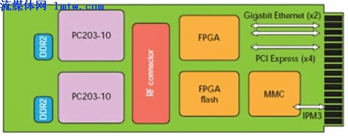

  圖2:picoChip PC9608/9小型基站設計基于使用248或273迷你處理器的PC203 picoArray,可通過大量并行操作實現(xiàn)LTE的技術指標。
  PC9068/9集成了兼容3GPP標準的運營級軟件定義LTE modem,可以通過應用編程接口得到快速優(yōu)化和定制。這套系統(tǒng)使用picoChip公司的PC203多內核picoArray芯片,同時支持TDD和FDD版本的LTE(圖2)。
