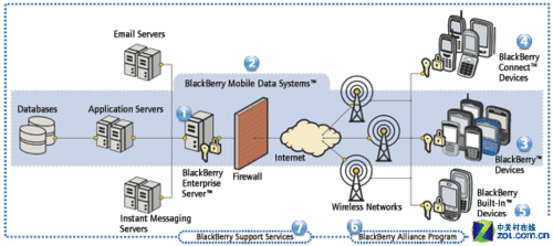

BlackBerry Enterprise Service
首先筆者而要在這里給大家介紹的黑莓服務(wù)是最為常見的,也是黑莓的殺手锏,那就是黑莓的BES服務(wù)。BES的全稱是BlackBerry Enterprise
Service,即黑莓企業(yè)解決方案,必須工作在BES服務(wù)器上。不知道大家聽過在這樣的一種說法沒有,那就是“沒有使用BES和BIS服務(wù)的,黑莓手機(jī)并不是一款真正的黑莓手機(jī),只有擁有了BES和BIS服務(wù)的黑莓手機(jī)才是完整的”。雖然不可否認(rèn)這是一種夸張的說法,但是我們?nèi)ゲ浑y看出BES以及BIS服務(wù)對黑莓手機(jī)來說確實十分的重要。
雖然目前的中國移動擁有自己的BES服務(wù),但由于其高昂的價格筆者一直沒能真正的使用過。因此本文中的大多數(shù)感受也更多的來自于朋友的交流以及一些網(wǎng)絡(luò)資源的查詢,但對于大家里了解黑莓的服務(wù)并不會產(chǎn)生太大的影響;氐街黝}還是讓我們來說說BES服務(wù)吧。
實際上看似高深的黑莓BES腹一并不難理解,BES服務(wù)實際上就是一種企業(yè)移動辦公的解決方案,解決的是網(wǎng)絡(luò)信息的收與發(fā)的關(guān)系。早期的黑莓手機(jī)激活BES服務(wù)需要將手機(jī)與電腦進(jìn)行有線的連接,當(dāng)然現(xiàn)在已經(jīng)可以無線方式激活了。激活過程實質(zhì)上就是設(shè)置你的BlackBerry并將其注冊到相應(yīng)的BES服務(wù)器。然后BES服務(wù)器會發(fā)送一系列的Service
Book(服務(wù)預(yù)定)到你的BlackBerry中,用來在適當(dāng)?shù)臅r候給你的BlackBerry發(fā)出指令。例如和誰進(jìn)行數(shù)據(jù)交互,何時做什么樣的事情等等。就拿我們上網(wǎng)來說,發(fā)送電子郵件的時候,哪一方給哪一方數(shù)據(jù),瀏覽網(wǎng)頁的時候又是從哪里獲取數(shù)據(jù)等等。
圖:BES服務(wù)的實現(xiàn)過程
當(dāng)我們成功的激活了我們的BES服務(wù)之后,我們就能夠盡情的享受他了。BES服務(wù)會檢測我們的手機(jī)活動數(shù)據(jù)(這里的數(shù)據(jù)值得是最近5天的電子郵件數(shù)據(jù)、最近
90 天的日歷數(shù)據(jù)以及所有的聯(lián)系人數(shù)據(jù)等等)當(dāng)然也包括了我們的電子郵件活動等等。當(dāng)BES檢測到有郵件數(shù)據(jù)的變化,立刻會被發(fā)送到我們的BlackBerry終端,這樣就完成了一個BES推送的過程。
簡單的來說我們可以將BES理解為一種企業(yè)的監(jiān)控機(jī)制。前面我們已經(jīng)給大家講解了BES的實現(xiàn)原理,那么對于大家而言最為關(guān)心的自然是我們通過BES能夠獲得怎樣的好處。實際上在前面的介紹中我們已經(jīng)提到了作為用戶而言使用黑莓的BES服務(wù)主要是作為一個被監(jiān)管的對象,因此我們能夠獲得的好處也就更多的體現(xiàn)在BES服務(wù)對我們手機(jī)的保護(hù)方面。下面我來簡單的列舉一下作為用戶我們能夠獲得好處:

不過上面的提到的這些功能僅僅只是一個基礎(chǔ),實際上作為黑莓最拿手的BES服務(wù)而言,它還具有以下的幾個特點。
1、移動數(shù)據(jù)系統(tǒng),簡稱 MDS(Mobile Data System)
移動數(shù)據(jù)系統(tǒng)實際上是一套網(wǎng)絡(luò)數(shù)據(jù)的處理系統(tǒng),簡單的來說就是用戶想要瀏覽一個網(wǎng)頁,那么黑莓手機(jī)會首先價格網(wǎng)址發(fā)送到MDS去處理。MDS會去主動的訪問我們提交的網(wǎng)頁。在獲得網(wǎng)站的反饋后MDS會處理得到的數(shù)據(jù),使得網(wǎng)頁能夠符合我們的手機(jī)的需求,給我們提供了更好的瀏覽體驗。
2、移動聲訊系統(tǒng),簡稱 MVS(Mobile Voice System)
相對于前面的MDS是對網(wǎng)頁瀏覽的優(yōu)化,MVS就是對語音系統(tǒng)的優(yōu)化。簡單的說來MVS主要有下面的幾大特點:
- 有效的將你的黑莓終端和你的公司座機(jī)形成有效的聯(lián)動
舉個簡單的例子,當(dāng)有人撥打一個電話找你的時候,MVS可以讓你的所有電話號碼同時響起,使得無論在那個電話前都能接到電話;同時當(dāng)你用手機(jī)撥打某個電話的時候,你的座機(jī)也會同時顯示你撥打的用戶信息;另外由于你的黑莓終端提交了唯一的識別碼,所以就算你更換了SIM卡但因工作需求電話打到了公司座機(jī),MVS依然可以接通你的黑莓終端并且找到你,是不是很神奇呢?
也就是說可以在你的黑莓終端上實現(xiàn)分機(jī)撥號、電話轉(zhuǎn)接、接入電話待機(jī)等等座機(jī)才有的功能效果。
- 通過轉(zhuǎn)換電話撥入方式來節(jié)省話費(fèi)
實際上對于企業(yè)而言MVS給他們帶來的最大的好處就是在話費(fèi)方面的節(jié)省。為什么這么說呢?因為要實現(xiàn)MVS的服務(wù)我們就需要MVS服務(wù)器用來和我們已經(jīng)架設(shè)好的
PBX進(jìn)行交互。這樣當(dāng)我們使用黑莓終端撥打每一通電話時,實際上是將我們需要撥打的號碼提交給了PBX,PBX在得到號碼后自己對號碼進(jìn)行撥號。在號碼接通后再將語音的信息回?fù)艿轿覀兊氖謾C(jī)上,通過這樣的轉(zhuǎn)換實際上我們撥打電話的過程也就被拆分成了兩個接聽的過程,電話費(fèi)也就這樣省下來了。這樣的處理方式在面多國內(nèi)的電話時可能并不明顯,但對于一個經(jīng)常需要電話會議的跨國公司而言可就是一筆很大的節(jié)省了。
以上就是黑莓的BES服務(wù)的實現(xiàn)過程以及其自身的特點。通過上面的介紹我們不難發(fā)現(xiàn)BES服務(wù)對于企業(yè)而言確實是一種節(jié)省+高效的組合,使用BES不僅僅是對于開支的節(jié)省,同時對于效率的提升也是十分的明顯。

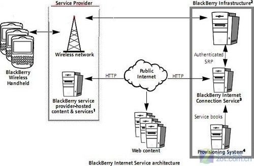

BlackBerry Internet Service
相對于復(fù)雜但功能強(qiáng)大的BES服務(wù)而言,面向中小型企業(yè)以及專業(yè)用戶的BIS服務(wù)就要簡單的多,我們甚至可以將他們看做是一種對于BES服務(wù)的精簡。事實上也正是如此,即將在中國地區(qū)推出的BIS服務(wù)主要提供的是郵件以及互聯(lián)網(wǎng)體驗方面的服務(wù)。
實際上當(dāng)用戶申請開通BIS業(yè)務(wù)后會得到一個后綴為carrier.blackberry.com的郵箱,這個郵箱可以綁定自己的郵箱,在綁定成功之后無論是發(fā)送還是接收郵件都可以選擇是顯示我們綁定后的郵箱還是黑莓提供的郵箱。不過我們最多只能綁定10個郵箱,同時對附件有大小限制,附件只能在5MB之內(nèi)。
在開通了我們的BIS服務(wù)之后,用戶可以在服務(wù)器上設(shè)置相關(guān)聯(lián)系人、聯(lián)系人分組等信息然后從服務(wù)器同步到手機(jī)上。當(dāng)然對于個人文件夾,郵件過濾規(guī)則也可以在WEB上進(jìn)行設(shè)置。
圖:BIS的實現(xiàn)過程
通過上面的介紹我們不難發(fā)現(xiàn)BIS的結(jié)構(gòu)比BES的結(jié)構(gòu)要簡單,同時筆者要強(qiáng)調(diào)的是BIS實現(xiàn)的并不是真正的PushMail,郵件大概是在到達(dá)服務(wù)器內(nèi)3分鐘之內(nèi)抵達(dá)手機(jī),而BIS實現(xiàn)的是一個Pull的過程。BIS服務(wù)器從我們綁定的郵箱服務(wù)器進(jìn)行監(jiān)控。手機(jī)通過專用的接入點與BIS服務(wù)器建立一個不斷查詢的機(jī)制,一旦發(fā)現(xiàn)有新的更新便用Pull的方式達(dá)到Push的效果。
但是由于黑莓專用的終端和壓縮技術(shù)、傳輸技術(shù)的巨大優(yōu)勢,BIS的效果也是非常好的,只是不能實現(xiàn)日歷、任務(wù)之類信息的無線同步,同時MDS應(yīng)用、企業(yè)內(nèi)部網(wǎng)絡(luò)的接入等功能也無法實現(xiàn)。對于大家最為關(guān)心的流量問題,BIS實現(xiàn)輪詢機(jī)制的流量消耗大概只有1-10MB左右,這是市場上其他Pushmail提供商所做不到的。
BIS采用了黑莓的網(wǎng)絡(luò)協(xié)議,為用戶提供了一個統(tǒng)一、快速、有效的訪問Internet的方式,訂購BIS的用戶可以不用請求BES連接就能使用BES用戶擁有全面的HTML瀏覽和Java/Midlet程序下載功能,這在效果上和BES服務(wù)沒有太大區(qū)別。
