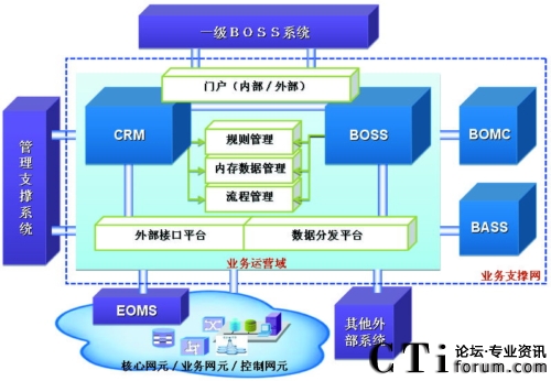

  中國移動在2006年提出了NGBOSS架構(gòu)。中國移動內(nèi)部認為NGBOSS架構(gòu)與以往的BOSS有著很大區(qū)別,建設(shè)思路也不一樣,NGBOSS先從各個省級系統(tǒng)建設(shè)開始,然后逐步逐步完善和補充,采用的是打補丁的建設(shè)方式。以往中國移動BOSS系統(tǒng)非常復(fù)雜,周邊外掛系統(tǒng)非常多,而NGBOSS需要要自頂向下重構(gòu)這些業(yè)務(wù)支撐系統(tǒng),將原有BOSS整合后,在分為BOSS,CRM客服等各具功能性的SOA功能框架架構(gòu)。而NG1的建設(shè)意義就在于初步行程CRM、BOSS系統(tǒng)以及各個功能模塊的基礎(chǔ),為后續(xù)向NGBOSS發(fā)展奠定基礎(chǔ)基礎(chǔ)。
中國移動NGBOSS 目標功能框架
