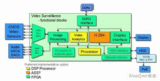

圖1:多攝像機的DVR視頻監(jiān)控系統(tǒng)框圖
  圖1是一種通用的多攝像機的DVR視頻監(jiān)控系統(tǒng)。視頻源來自CMOS視頻傳感器、CCD視頻傳感器或模擬視頻源。專有的視頻接口將輸入視頻流轉換成普通的格式,然后對不同的視頻流(以及音頻)進行多路復用,在圖像信號處理單元進行預處理。視頻預處理的目的是降低噪聲和消除像素缺陷。
  視頻分析技術應用于檢測在預定義畫面中的運動。這個運動檢測輸出可減少所需的存儲容量。在一些視頻監(jiān)控應用中,視頻分析是必需的,如人/車統(tǒng)計、汽車的車牌號碼識別和/或人臉識別。
  一個典型的具有多個攝像機視頻源的視頻監(jiān)控系統(tǒng)總是會生成大量的數(shù)據,因此減少所需的存儲容量非常重要。MPEG-4、H.264、和MJPEG被用來減少所需的存儲容量。H.264是一種針對視頻監(jiān)控應用的流行壓縮算法,因為它能以相當?shù)偷谋忍芈?只有MPEG-2或MPEG-4第2部分一半或更低的比特率 )提供良好的視頻質量的功能。
  經過壓縮后的數(shù)據通過硬盤驅動器接口存儲至視頻存儲服務器,或通過以太網網絡發(fā)送。視頻數(shù)據傳送到顯示器之前通常是取自硬盤驅動器,并經過了解碼以及一些圖像后處理,如縮放、色彩空間轉換或覆蓋應用。通常情況下,存儲器接口(如DDR2)是用來存儲視頻幀。此外,某些系統(tǒng)要求視頻內容的實時加密以確保安全和源/用戶身份驗證。最后,需要用處理器控制和協(xié)調/排定各種不同的任務。

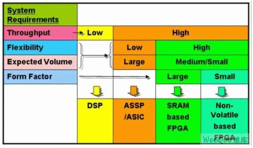

圖2:根據吞吐量、靈活性、批量和形狀因子要求進行選擇的步驟
  圖2說明了系統(tǒng)的要求,如吞吐量、靈活性、預計批量和形狀因子是如何推動不同的實現(xiàn)技術和器件的。對于低數(shù)據吞吐量的要求,DSP處理器是最節(jié)省成本的器件。然而,產品壽命期間的預計批量以及硬件的靈活性會大大響設計者在ASIC/ASSP和FPGA器件之間作出選擇。如果是硬件靈活性低的系統(tǒng)要求和預計有大的批量,設計者則青睞于ASIC/ASSP解決方案;而對于硬件靈活性高的系統(tǒng)要求和較小的預期批量,設計者青睞FPGA解決方案。常見的小型視頻監(jiān)控攝像機有小尺寸的要求,設計者青睞采用非易失性FPGA ,因為它們不需要額外的外部非易失性配置存儲器件。
  系統(tǒng)集成組合了不同器件的優(yōu)勢:DSP處理器有時集成了ASSP IP模塊,ASSP/ASIC有時集成了處理器,F(xiàn)PGA有時集成了硬處理器和硬IP核。
  對于視頻監(jiān)控系統(tǒng)(圖1),由于這些任務的時序性質,用DSP處理器可以有效實施視頻分析功能和處理器塊。然而在有些情況下,F(xiàn)PGA的加速功能有助于進行一些視頻分析功能,如運動檢測、面部識別等。
  如圖1所示的H.264編碼器是一個要求高吞吐量、硬件靈活性低、大且復雜的功能塊,通常是用ASSP或ASIC來實現(xiàn),以獲得小尺寸的解決方案。
  但是ASIC和ASSP帶來了高昂的非重復性工程費用成本,除非批量非常大。如果只有一小部分用戶使用特殊的功能模塊,那么FPGA解決方案可提供更好的回報。對于ASIC和ASSP,這些器件有限的功能和固有的不靈活性,不允許在設計完成后根據市場的要求改進或添加新的功能。FPGA卻能提供廣泛的功能和高度的靈活性。
  具有下列要求的視頻監(jiān)控系統(tǒng)模塊將受益于FPGA的靈活性:
  1. 這視頻和音頻接口以及多路復用器需要硬件的靈活性,以支持不同的攝像機和不同數(shù)目的攝像機。
  2. DDR接口必須支持不同的存儲器總線寬度和不同的DDR標準。
  3. 支持各種圖像信號處理算法(二維FIR濾波器、二維中值濾波器、縮放、邊緣檢測、伽瑪校正、alpha混合、白平衡、鏡頭陰影校正、缺陷像素校正、去馬賽克、逐行掃描,彩色空間校正等),在一個特定的視頻監(jiān)控攝像機實施方案中可能需要各種算法的子集。這些算法結構的有效實現(xiàn)取決于吞吐量的要求,而吞吐量的要求又取決于系統(tǒng)中攝像機的數(shù)量和視頻標準采樣率。
  4. 在視頻監(jiān)控攝像系統(tǒng)中并非總是需要硬盤驅動器接口和以太網接口,但可作為選擇方案。
  5. 并非總是需要顯示器接口,當需要它時,有很多不同的可以實現(xiàn)的顯示器接口可供選擇。
  6. 只在某些系統(tǒng)中需要加密和認證。根據不同視頻格式的不同的吞吐量要求,以及在一個特定的監(jiān)控系統(tǒng)中不同的攝像機數(shù)量,最佳加密和認證系統(tǒng)可能需要不同的尺寸最優(yōu)的實現(xiàn)架構。

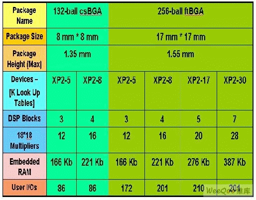

  非易失性FPGA解決方案,如LatticeXP2器件系列把基于SRAM FPGA的性能和靈活性,與非易失Flash技術固有的優(yōu)點結合在一起。LatticeXP2系列在安全和監(jiān)控應用方面有許多特點,包括該芯片支持DDR/DDR2、針對低成本顯示器的7:1 LVDS接口以及18×18位乘法的DSP模塊,這些對在視頻監(jiān)控應用中經常需要的圖像信號處理功能特別有用。當LatticeXP2-5和LatticeXP2-8器件與低成本芯片級封裝在一起時, LatticeXP2非易失FPGA器件系列為原始設備制造商提供很多價值,特別當設計緊湊的網絡IP攝像機時。
圖3:LatticeXP2非易失器件系列具有低成本的封裝
