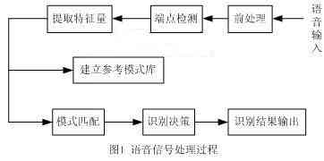

  計(jì)算機(jī)語音識別過程與人對語音識別處理過程基本上是一致的。語音信號本身的特點(diǎn)造成了語音識別的困難。這些特點(diǎn)包括多變性,動(dòng)態(tài)性,瞬時(shí)性和連續(xù)性等。目前主流的語音識別技術(shù)是基于統(tǒng)計(jì)模式識別的基本理論。一個(gè)完整的語音識別系統(tǒng)可如圖1所示。

  由圖1可知,軟件系統(tǒng)的設(shè)計(jì)主要包括端點(diǎn)檢測、特征量提取和模式匹配。
