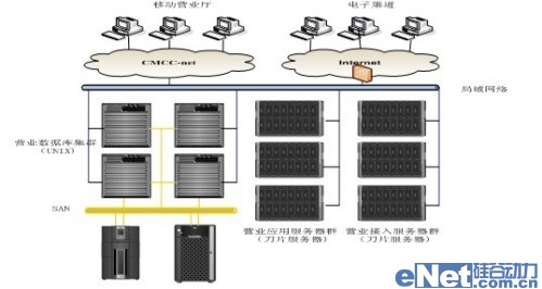

  河南移動BOSS3.0 CRM系統(tǒng)采用三層架構(gòu)部署,分別為前端業(yè)務(wù)接入服務(wù)器、應(yīng)用服務(wù)器和數(shù)據(jù)庫服務(wù)器,網(wǎng)絡(luò)拓撲圖如下:
  1) 接入服務(wù)器:接入服務(wù)器為營業(yè)系統(tǒng)提供自建營業(yè)廳、合作營業(yè)廳、代辦點、連鎖店等所有的營業(yè)終端接入服務(wù),以及電子渠道等營業(yè)相關(guān)業(yè)務(wù)接入,通過網(wǎng)頁的形式展現(xiàn)。前端訪問請求可以通過負載均衡器,分配訪問量到各個WEB Server。這樣,即使有某臺Server出現(xiàn)故障,其他Server將繼續(xù)提供服務(wù),接入服務(wù)器群主要采用HP ProLiant BladeSystem刀片服務(wù)器系統(tǒng),機型是HP Blade System BL465c G5, BL465c 具有AMD雙處理器與標準 1U 機架安裝式服務(wù)器相同的特性,該產(chǎn)品集成了節(jié)能的計算功能和高密度性、擴展的內(nèi)存和 I/O,極大地提高了性能。此款均衡架構(gòu)帶有四核 AMD Opteron(皓龍)處理器、DDR2 內(nèi)存、串行硬盤、多功能千兆網(wǎng)絡(luò)支持和多 I/O 卡,可為您提供一個適合多種應(yīng)用的高性能系統(tǒng)。同時,外形小巧的 BL465c 中還包括確保高可用性的特性,如熱插拔硬盤驅(qū)動器、內(nèi)存交錯、嵌入式 RAID 功能、以及提高的遠程 Lights-Out 管理。采用HP C7000機箱,10U高,可放16個半高或8個全高的刀片服務(wù)器,
  2) 應(yīng)用服務(wù)器:在應(yīng)用服務(wù)器上部署中間件,提供營業(yè)業(yè)務(wù)處理邏輯,并連接后端數(shù)據(jù)庫服務(wù)器,應(yīng)用服務(wù)器群集通過中間件提供并行處理方式,提高系統(tǒng)的可用性和可擴展性,應(yīng)用服務(wù)器采用HP Blade System BL685c G5刀片服務(wù)器,HP ProLiant BL685c具有極密集 4 處理器刀片式服務(wù)器的杰出性能,包括四核處理器、大內(nèi)存容量和同類設(shè)備中更出色的網(wǎng)絡(luò)連接:最多 4 個 AMD Opteron(皓龍)8300 四核系列處理器,具有 64 位四核計算功能以及業(yè)界領(lǐng)先的每瓦性能和每瓦性價比;支持 AMD Dual Dynamic Power Management 技術(shù),以優(yōu)化設(shè)備性能、降低設(shè)備功耗;16 個 DIMM 插槽可支持高達 128GB ECC 667MHz 寄存式 DDR2 內(nèi)存,可用于內(nèi)存密集型應(yīng)用;2 個嵌入式多功能千兆網(wǎng)卡帶有 TCP/IP 卸載引擎 (TOE) 和 iSCSI 支持;2 個嵌入式千兆以太網(wǎng)網(wǎng)卡;3 個中間件 I/O 擴展插槽可安裝配置選件,例如多功能千兆網(wǎng)卡、1GB 和 10GB 千兆以太網(wǎng)網(wǎng)卡、光纖通道和 Infiniband。
  3) 數(shù)據(jù)庫服務(wù)器:直接與應(yīng)用服務(wù)器進行數(shù)據(jù)交換,應(yīng)用服務(wù)器訪問數(shù)據(jù)庫進行數(shù)據(jù)操作,數(shù)據(jù)庫服務(wù)器采用RAC方式提供性能和可靠性的保證,數(shù)據(jù)庫服務(wù)器采用UNIX小型機。
