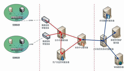

3.平臺(tái)結(jié)構(gòu)
  基于集中維護(hù)和管理的需要,小區(qū)短信系統(tǒng)采用集中組網(wǎng)的方式來(lái)實(shí)現(xiàn)信令采集的集中化、數(shù)據(jù)中心的集中化、業(yè)務(wù)平臺(tái)集中化。整個(gè)小區(qū)短信系統(tǒng)采用全省統(tǒng)一業(yè)務(wù)平臺(tái),各地市采用WEB方式訪問(wèn)業(yè)務(wù)平臺(tái)進(jìn)行業(yè)務(wù)操作(如圖1所示)。
圖1 小區(qū)短信系統(tǒng)平臺(tái)結(jié)構(gòu)示意圖
  小區(qū)短信業(yè)務(wù)平臺(tái)由基礎(chǔ)數(shù)據(jù)系統(tǒng)、小區(qū)短信業(yè)務(wù)系統(tǒng)、小區(qū)短信應(yīng)用與內(nèi)容系統(tǒng)3部分組成。
  基礎(chǔ)數(shù)據(jù)系統(tǒng)為業(yè)務(wù)平臺(tái)的前端,包含信令電路高阻復(fù)接、時(shí)隙收斂等部分。基礎(chǔ)數(shù)據(jù)系統(tǒng)通過(guò)對(duì)信令進(jìn)行高阻復(fù)接,然后由DXC設(shè)備對(duì)復(fù)接的弱信號(hào)進(jìn)行信號(hào)放大、時(shí)隙收斂,通過(guò)局間傳輸?shù)絀DC機(jī)房,完成集中的信令采集、分揀處理,實(shí)現(xiàn)小區(qū)短信的業(yè)務(wù)功能。
  小區(qū)短信業(yè)務(wù)系統(tǒng)可以完成信令預(yù)處理、信令信息合成、用戶信息管理等功能,實(shí)現(xiàn)E1信號(hào)由7號(hào)信令格式到IP格式的轉(zhuǎn)換、信令信息關(guān)鍵內(nèi)容提取、TMSI到IMSI翻譯、IMSI到MSISDN的對(duì)應(yīng),最終得到以偽碼化手機(jī)號(hào)碼為標(biāo)示的用戶位置信息。
  小區(qū)短信應(yīng)用與內(nèi)容系統(tǒng)由小區(qū)短信內(nèi)容應(yīng)用模塊(按照業(yè)務(wù)類(lèi)型可分為應(yīng)急等行業(yè)應(yīng)用模塊)、計(jì)費(fèi)核對(duì)模塊、客戶資料管理模塊、系統(tǒng)管理模塊和內(nèi)容生成模塊組成。

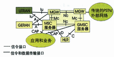

  3GPP定義的3G核心網(wǎng)現(xiàn)在已經(jīng)演進(jìn)出R99、R4、R5、R6和R7版本。R99版本繼承了2G(GSM/GPRS)所有的業(yè)務(wù)和功能。核心網(wǎng)從邏輯上分為CS域和PS域,其CS域可以采用TDM或者ATM的傳輸方式,PS域基于GPRS技術(shù),網(wǎng)絡(luò)采用分組交換技術(shù)。R4版本繼承了R99所有業(yè)務(wù)和功能,其核心網(wǎng)采用TDM/ATM/IP方式組網(wǎng)。R4版本是一個(gè)革命性的版本,其核心網(wǎng)主要是在電路域引入了軟交換的概念,將信令控制和語(yǔ)音承載相分離,MSC可以用組合或MSCServer、MGW分離結(jié)構(gòu)實(shí)現(xiàn)。控制和承載相分離,易于向下一代網(wǎng)絡(luò)演進(jìn)。R4版本的3G核心網(wǎng)引入了分布式的網(wǎng)絡(luò)架構(gòu),同時(shí)信令也從傳統(tǒng)的基于TDM的承載方式開(kāi)始向IP承載演進(jìn),而高層使用的仍是No.7信令應(yīng)用部分。
  MSC被分坼為兩個(gè)網(wǎng)元,MSCServer和MGW,MSCServer負(fù)責(zé)MSC的控制功能,MGW負(fù)責(zé)承載控制功能,Server和MGW之間通過(guò)Mc接口(H.248協(xié)議及其擴(kuò)展)來(lái)互通(如圖2所示)。對(duì)于信令網(wǎng)關(guān)(SG)的設(shè)置,在R4引入初期業(yè)務(wù)量不大的時(shí)候,一般采用SG與MGW合設(shè)的方式,因此Mc接口可分為媒體控制協(xié)議和控制信令。我們重點(diǎn)討論的是Mc接口中的控制信令。
圖2 軟交換模式移動(dòng)核心網(wǎng)結(jié)構(gòu)中MSC分拆示意圖
  SG中主要采用IETF制定的SIGTRAN協(xié)議解決承載轉(zhuǎn)換的問(wèn)題。SIGTRAN協(xié)議是支持通過(guò)IP網(wǎng)絡(luò)傳輸No.7信令協(xié)議的協(xié)議棧,該協(xié)議棧支持No.7信令協(xié)議分層模型定義中的層間標(biāo)準(zhǔn)原語(yǔ)接口,從而保證已有的No.7信令應(yīng)用可以未經(jīng)修改就使用,通過(guò)增加自身的功能來(lái)滿足No.7信令的特殊傳輸要求。
  SIGTRAN的協(xié)議結(jié)構(gòu)包括3個(gè)組件:標(biāo)準(zhǔn)的IP傳送協(xié)議、通用的信令傳輸協(xié)議和No.7信令適配子層。SIGTRAN協(xié)議底層為傳輸層流控制傳送協(xié)議(SCTP)。SCTP主要用來(lái)在IP網(wǎng)中傳送七號(hào)信令消息,該協(xié)議用來(lái)在IP網(wǎng)中提供可靠的數(shù)據(jù)傳送協(xié)議,完成偶聯(lián)的啟動(dòng)和拆除、多數(shù)據(jù)流的順序傳送、用戶數(shù)據(jù)分段、差錯(cuò)控制、數(shù)據(jù)塊綁定、路徑管理等功能。SIGTRAN協(xié)議上層為適配層(UA協(xié)議),IETF定義了M2UA、M2PA、M3UA和SUA等,這些適配協(xié)議分別有不同的應(yīng)用場(chǎng)合。
  M3UA是3GPP建議采用的SIGTRAN協(xié)議,是目前廠家廣泛支持的技術(shù)。M3UA能同時(shí)支持目前所有的移動(dòng)網(wǎng)絡(luò)協(xié)議,包括BICC、ISUP、MAP和CAP。

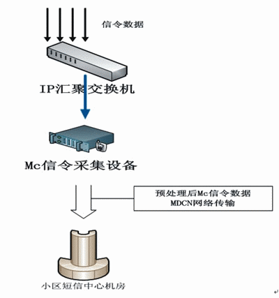

  3.軟交換機(jī)房Mc信令采集
  設(shè)計(jì)人員在軟交換機(jī)房?jī)?nèi)對(duì)TAP匯聚后的Mc信令鏈路或者是交換機(jī)鏡像的Mc信令鏈路接入到Ip信令匯聚交換機(jī)后,要用專(zhuān)門(mén)的信令采集設(shè)備進(jìn)行信令數(shù)據(jù)采集。為節(jié)省MDCN網(wǎng)絡(luò)傳輸帶寬,建議將預(yù)處理后的信令數(shù)據(jù)傳輸?shù)叫^(qū)短信業(yè)務(wù)平臺(tái)中心機(jī)房(如圖3所示)。
