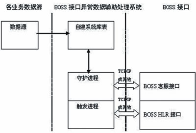

該系統(tǒng)的設(shè)計(jì)模型如圖6所示。由設(shè)計(jì)模型可看出,系統(tǒng)主要實(shí)現(xiàn)協(xié)議包的封裝與發(fā)送,后續(xù)流程由接口進(jìn)程完成,因此,只要是接口協(xié)議支持的業(yè)務(wù)系統(tǒng)即可。統(tǒng)計(jì)《客服接口說(shuō)明》命令字可知系統(tǒng)支持的業(yè)務(wù)類型約計(jì)500種,能有效滿足多種需求。
圖6 系統(tǒng)設(shè)計(jì)模型
為了調(diào)節(jié)對(duì)接口所產(chǎn)生的壓力,系統(tǒng)還實(shí)現(xiàn)線程數(shù)與執(zhí)行時(shí)間的動(dòng)態(tài)配置,在接口壓力較大時(shí)可減少系統(tǒng)線程,并把對(duì)資源需要量多的任務(wù)定時(shí)在晚間自動(dòng)啟動(dòng),避免對(duì)接口日常運(yùn)作造成不良影響。
