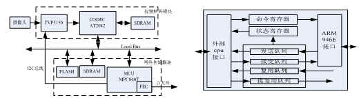

網(wǎng)絡(luò)視頻服務(wù)器系統(tǒng)的組成框圖如圖1所示。網(wǎng)絡(luò)傳輸模塊以MPC860T嵌入式處理器為核心處理器,完成網(wǎng)絡(luò)傳輸和視頻信號的實(shí)時(shí)控制功能,并采用嵌入式操作系統(tǒng)VxWorks作為系統(tǒng)的軟件平臺(tái)。視頻編碼模塊主要由視頻采集芯片和視頻壓縮芯片構(gòu)成,完成信號的采集、A/D變換及壓縮。CODEC選用韓國Pentamicro公司的專用音視頻壓縮芯片AT2042。TI公司的視頻解碼器TVP5150為視頻采集芯片。系統(tǒng)初始化之后,PAL格式的模擬視頻信號由TVP5150轉(zhuǎn)換為ITU-R
656標(biāo)準(zhǔn)的數(shù)字視頻信號,再通過數(shù)據(jù)總線進(jìn)入AT2042。AT2042對數(shù)字圖像信號以MPEG-4標(biāo)準(zhǔn)進(jìn)行壓縮編碼,最后MPC860T將壓縮編碼后的數(shù)據(jù)流封裝成IP包,通過10/100Mbps以太網(wǎng)接口送入Internet。
圖1 系統(tǒng)框圖 圖2 AT2042與CPU的通信機(jī)制
2.視頻編碼模塊
視頻編碼模塊的核心是Pentamicro公司生產(chǎn)的AT2042,它是一個(gè)內(nèi)置微控制器ARM946E的雙通道音視頻編解碼芯片,可支持MPEG-4/2/1和JPEG標(biāo)準(zhǔn)的視頻壓縮編碼,具有畫面縮放、顏色數(shù)據(jù)格式變換、噪聲抑制濾波等功能。AT2042能直接與IBM、Motorola、ARM、Xscale和Axis等多種CPU接口,無需其它附加電路。MPC860T對AT2042的控制和訪問可通過AT2042的狀態(tài)寄存器和命令寄存器以及四個(gè)輸入輸出隊(duì)列:發(fā)送/接收隊(duì)列,復(fù)用/解復(fù)用隊(duì)列。AT2042與CPU的通信機(jī)制如圖2所示:
AT2042與CPU的通信實(shí)現(xiàn)情況如下:CPU通過命令寄存器來控制內(nèi)置微控制器ARM946E的操作狀態(tài);通過狀態(tài)寄存器來檢查AT2042內(nèi)部各個(gè)FIFO的操作狀態(tài);通過接收隊(duì)列給AT2042發(fā)送各種配置參數(shù),以及所有內(nèi)置微控制器ARM946E所需要的相關(guān)參數(shù);通過復(fù)用隊(duì)列將壓縮編碼后的比特流讀出;通過解復(fù)用隊(duì)列將需解碼的比特流寫入AT2042;AT2042通過發(fā)送隊(duì)列向CPU發(fā)送自己的各種內(nèi)部狀態(tài)信息及數(shù)據(jù)。

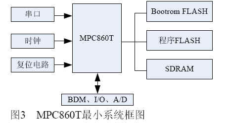

MPC860T是Motorola公司的高性能的32位PowerPC嵌入式處理器,有三個(gè)主要的功能模塊:嵌入式的PowerPC內(nèi)核、RISC通信處理模塊(CPM)和系統(tǒng)接口單元(SIU)。MPC860有兩個(gè)CPU:PowerPC和32位RISC。PowerPC執(zhí)行高層代碼,RISC處理實(shí)際通信的低層功能,2個(gè)處理機(jī)互相配合工作。這種雙處理器構(gòu)架,分擔(dān)了主CPU的工作量,提高了處理效率,同時(shí)降低了芯片功耗,特別適合于各種通信及控制領(lǐng)域的嵌入式應(yīng)用。MPC860T最小系統(tǒng)如圖3所示,包括MPC860T、時(shí)鐘電路、復(fù)位電路、SDRAM、FLASH、RS232口和BDM口等部分。

3.1.4 存儲(chǔ)系統(tǒng)設(shè)計(jì)
MPC860T的存儲(chǔ)控制器最多可以控制8個(gè)存儲(chǔ)體或外圍設(shè)備,支持GPCM (general purpose chip
select machine)和UPM(User programmable machines)兩種方式,可提供與SRAM,EPROM,F(xiàn)LASH,DRAM,SDRAM等設(shè)備的無縫連接。GPCM提供與EPROM,SRAM,F(xiàn)LASH以及其他的外設(shè)的無縫連接,UPM則常常用于SDRAM以及猝發(fā)式SRAM的控制與連接。Flash存儲(chǔ)器是一種電可擦除、可重寫的存儲(chǔ)設(shè)備。Bootrom
Flash采用512Kbyte的SST39VF040。Bootrom主要作用是引導(dǎo)及初始化CPU,以及引導(dǎo)單板程序。BSP(Board
Support Package)就是燒寫在Bootrom里的。MPC860T復(fù)位之后自動(dòng)使/CS0有效,故Bootrom的片選信號為/CS0。程序Flash主要是存放網(wǎng)絡(luò)協(xié)議、應(yīng)用程序、配置監(jiān)控程序。采用4Mbyte的程序Flash,片選信號為/CS1。
考慮存儲(chǔ)容量、功耗等因素,數(shù)據(jù)存儲(chǔ)器多選高速動(dòng)態(tài)隨機(jī)存儲(chǔ)器SDRAM。Micron公司生產(chǎn)的MT48LC4M16A2作為SDRAM芯片,組織形式為1M
X 4 bank X 16位,總?cè)萘繛?4Mbit,采用3.3V供電,支持的最高頻率為133MHz。由于其數(shù)據(jù)總線為16位,因此系統(tǒng)選用兩片并聯(lián)構(gòu)成32位。SDRAM與MPC860T的連接框圖如圖4所示。
圖4 SDRAM與MPC860T的連接框圖
SDRAM的CLK信號由MPC860T的輸出時(shí)鐘CLKOUT驅(qū)動(dòng),/WE、/RAS和/CAS信號分別由UPMA的GPLA1~GPLA3產(chǎn)生。SDRAM的A10引腳要復(fù)用于SDRAM的刷新控制,因而必須與GPLAO相連(由于不方便連線圖中未畫出),因?yàn)镸PC860T的GPLAO可以通過編程實(shí)現(xiàn)控制信號與地址信號的復(fù)用。MT48LC4M16A2內(nèi)部有12條行地址和8條列地址,行地址為高位地址,列地址為低位地址,而外部僅有12條地址信號A0~A11。這就需要對UPM對地址進(jìn)行復(fù)用。MPC860T支持內(nèi)部地址復(fù)用,可以通過UPM的RAM字中的AMX位進(jìn)行配置,同時(shí)將OR寄存器中的SAM位同時(shí)進(jìn)行配置。相關(guān)寄存器配置為:BR2=Ox0000081,說明:32位寬,無奇偶校驗(yàn),無寫保護(hù),選擇UPMA,基地址00000000;OR2=OxFF000A00,說明:16Mbyte容量,地址復(fù)用。

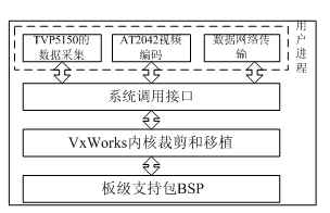

圖5 軟件結(jié)構(gòu)框圖
本系統(tǒng)中軟件的架構(gòu)如圖5所示,主要包括:
1)硬件底層驅(qū)動(dòng)程序,包括BSP的開發(fā)、操作系統(tǒng)的裁剪和移植、文件系統(tǒng)的開發(fā)和應(yīng)用等。設(shè)備驅(qū)動(dòng)程序是直接控制設(shè)備操作的程序,也是設(shè)備上層的一個(gè)軟件接口,功能是對I/O進(jìn)行操作。只要系統(tǒng)訪問設(shè)備就會(huì)調(diào)用驅(qū)動(dòng),從這一點(diǎn)可以看出,驅(qū)動(dòng)程序不能自動(dòng)執(zhí)行,只能被系統(tǒng)或應(yīng)用程序調(diào)用。設(shè)備驅(qū)動(dòng)程序通常包含六個(gè)主要功能:對設(shè)備進(jìn)行初始化、打開設(shè)備操作、關(guān)閉設(shè)備操作、從設(shè)備上接收數(shù)據(jù)并提交給系統(tǒng)、把數(shù)據(jù)從主機(jī)上發(fā)送給設(shè)備和對設(shè)備進(jìn)行控制操作。
2)應(yīng)用程序的設(shè)計(jì),它包括以下三個(gè)模塊:TVP5150的數(shù)據(jù)采集、視頻編碼、數(shù)據(jù)的網(wǎng)絡(luò)功能。其中TVP5150的數(shù)據(jù)采集模塊包括對TVP5150初始化,工作參數(shù)和反饋狀態(tài)信息的設(shè)置等。視頻解碼模塊除了完成對AT2042的驅(qū)動(dòng),還為上層應(yīng)用提供配置管理接口。網(wǎng)絡(luò)功能模塊包括音視頻編碼數(shù)據(jù)的網(wǎng)絡(luò)傳輸和網(wǎng)絡(luò)服務(wù)功能等子模塊。
