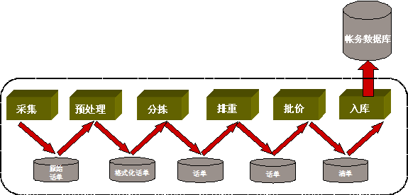

  計(jì)費(fèi)系統(tǒng)是聯(lián)通NGBSS的重要組成部分,計(jì)費(fèi)系統(tǒng)的主要功能是對(duì)從交換機(jī)和關(guān)口局采集下來(lái)的原始話單進(jìn)行預(yù)處理、分揀排重、批價(jià)等一些列的處理,最終生成統(tǒng)一的批價(jià)詳單,完成對(duì)用戶的批價(jià)算費(fèi)。
  下面圖示表明了典型的計(jì)費(fèi)數(shù)據(jù)流圖:

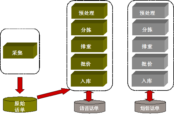

   江蘇聯(lián)通老計(jì)費(fèi)系統(tǒng)中,所有計(jì)費(fèi)應(yīng)用的進(jìn)程都運(yùn)行在同一臺(tái)服務(wù)器上(由于非群集文件系統(tǒng),文件系統(tǒng)只能掛載在一臺(tái)服務(wù)器上)。為分擔(dān)應(yīng)用,另外增加一臺(tái)服務(wù)器,用于分擔(dān)短信業(yè)務(wù)。兩臺(tái)計(jì)費(fèi)服務(wù)器分別處理語(yǔ)音話單和短信話單,架構(gòu)圖如下:
  在實(shí)際運(yùn)行中這種架構(gòu)存在以下結(jié)構(gòu)性問(wèn)題:
  1.單點(diǎn)故障。由于兩臺(tái)計(jì)費(fèi)服務(wù)器分別處理語(yǔ)音和短信話單,相應(yīng)部署的計(jì)費(fèi)應(yīng)用程序也不同,造成任何一臺(tái)計(jì)費(fèi)服務(wù)器故障時(shí),另一臺(tái)服務(wù)器不能接管其全部或部分業(yè)務(wù)。
  2.系統(tǒng)瓶頸。因?yàn)樗械牟杉、預(yù)處理、分揀、排重、批價(jià)進(jìn)程跑在一個(gè)服務(wù)器上,對(duì)服務(wù)器資源的要求非常高。尤其是語(yǔ)音話單部分,單臺(tái)服務(wù)器的處理能力成了整個(gè)計(jì)費(fèi)系統(tǒng)的性能瓶頸,由于文件系統(tǒng)只能同時(shí)掛載在一臺(tái)服務(wù)器上,所以應(yīng)用也不能橫向擴(kuò)展,限制了業(yè)務(wù)的發(fā)展。尤其是在話單重批、月末出賬等高壓情況下,應(yīng)用服務(wù)器都是遠(yuǎn)超負(fù)荷在跑,嚴(yán)重影響重批和出賬的速度。
  3.維護(hù)麻煩。由于語(yǔ)音和短信計(jì)費(fèi)事分跑在兩臺(tái)服務(wù)器上,當(dāng)應(yīng)用升級(jí)、采集點(diǎn)變更等需要對(duì)應(yīng)用配置進(jìn)行維護(hù)改動(dòng)的時(shí)候,都帶來(lái)雙倍的工作量和升級(jí)時(shí)間。安排計(jì)劃內(nèi)的維護(hù)停機(jī)也相當(dāng)困難,需要停止應(yīng)用。

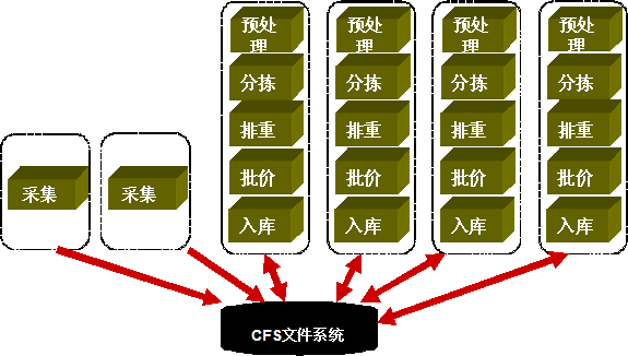

  江蘇聯(lián)通在新一代BSS中采用按地市劃分的方式實(shí)現(xiàn)計(jì)費(fèi)的橫向擴(kuò)展。前面提到按地市劃分存在的兩個(gè)問(wèn)題,由于使用了VERITAS CFS提供的群集文件系統(tǒng),在6臺(tái)應(yīng)用服務(wù)器之間共享了計(jì)費(fèi)應(yīng)用的文件系統(tǒng),得到了完美的解決。
  VERITASCFS讓SAN真正發(fā)揮作用。通過(guò)所有采集和計(jì)費(fèi)服務(wù)器直接在SAN上共享相同的文件系統(tǒng),VERITASCFS提供了一個(gè)高效可靠的數(shù)據(jù)共享基礎(chǔ)架構(gòu)。
  上圖即為江蘇聯(lián)通在新一代BSS計(jì)費(fèi)系統(tǒng)的架構(gòu)描述:6臺(tái)計(jì)費(fèi)應(yīng)用主機(jī)共享CFS文件系統(tǒng),兩臺(tái)應(yīng)用服務(wù)器負(fù)責(zé)從交換機(jī)采集話單文件,另外4臺(tái)應(yīng)用服務(wù)器則負(fù)責(zé)對(duì)采集后的話單進(jìn)行預(yù)處理、分揀、排重、批價(jià)、入庫(kù)等過(guò)程。
  因?yàn)橐隫ERITASCFS,前面提到的所有問(wèn)題都得到了解決:
  1)6節(jié)點(diǎn)互備冗余,避免單點(diǎn)故障。任何一個(gè)節(jié)點(diǎn)發(fā)生故障,原來(lái)上面跑的業(yè)務(wù)都可以很方便的跑到另外的任意一個(gè)節(jié)點(diǎn)上。
  2)良好的擴(kuò)展能力。如果這6臺(tái)應(yīng)用服務(wù)器還不能滿足應(yīng)用,一方面可以對(duì)應(yīng)用服務(wù)器本身進(jìn)行擴(kuò)容,也可以再擴(kuò)展應(yīng)用服務(wù)器的數(shù)量分擔(dān)壓力,最大可以擴(kuò)展到32個(gè)節(jié)點(diǎn)。
  3)避免了節(jié)點(diǎn)間的文件傳輸。所有節(jié)點(diǎn)共享文件系統(tǒng),有效的避免了節(jié)點(diǎn)之間的文件傳輸開(kāi)銷(xiāo),提高了性能。
  4)維護(hù)便利。對(duì)應(yīng)用進(jìn)行更新和升級(jí)操作時(shí)可以采用滾動(dòng)升級(jí)(rolling upgrade)機(jī)制,消除了升級(jí)和更新帶來(lái)的停機(jī)時(shí)間,可以很方便的安排計(jì)劃內(nèi)停機(jī),并且不影響業(yè)務(wù)。
