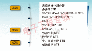

圖1顯示了IP-STB必須以連通性和匯聚設(shè)備的綜合為準(zhǔn)繩來進(jìn)行市場(chǎng)分類。不過也有一些其它的方法來進(jìn)行定義,發(fā)展的趨勢(shì)是能夠在任何時(shí)間/任何地方都能提供生動(dòng)的用戶體驗(yàn)設(shè)備。
圖1:IP-STB集成應(yīng)遵循的準(zhǔn)則(來源:NXP半導(dǎo)體)

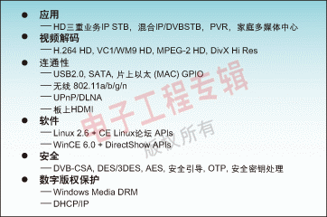

即便是這些還不足夠,設(shè)計(jì)師還必須將其他消費(fèi)者感受不到的技術(shù)整合到IP-STB中。包括DRM、安全技術(shù)、OS、還有中間件。圖2列出了HD
IP-STB中可以集成的各種可選應(yīng)用和技術(shù)。
圖2:設(shè)計(jì)團(tuán)隊(duì)進(jìn)行IP-STB設(shè)計(jì)所面臨的多種選擇
