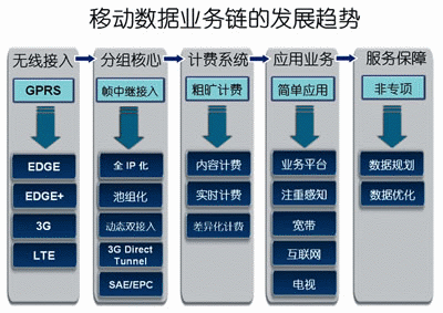

對于運(yùn)營商而言,在MobileData2.0時(shí)代繼續(xù)致力于打造一些孤立的網(wǎng)絡(luò)設(shè)備節(jié)點(diǎn)已經(jīng)不合時(shí)宜了,市場真正需要的是完整的數(shù)據(jù)業(yè)務(wù)鏈條。只有結(jié)合鏈條上各個(gè)環(huán)節(jié)的發(fā)展趨勢,統(tǒng)籌兼?zhèn)洳⑶罢靶缘亟ㄔO(shè)好整個(gè)鏈條,才能發(fā)揮出良好的競爭力,任何環(huán)節(jié)的不到位都會使整個(gè)建設(shè)投資和競爭能力事倍功半。這個(gè)數(shù)據(jù)業(yè)務(wù)鏈條有五個(gè)重要環(huán)節(jié),分別是無線接入、分組核心、計(jì)費(fèi)系統(tǒng)、增值應(yīng)用和服務(wù)保障(如圖1所示)。
圖1 移動(dòng)數(shù)據(jù)業(yè)務(wù)鏈的發(fā)展趨勢
無線接入:目標(biāo)明確, 平滑演進(jìn)
隨著無線帶寬需求不斷增加,無線接入網(wǎng)是需要拓寬的第一個(gè)環(huán)節(jié)。目前來看,總的技術(shù)趨勢是從GPRS的窄帶接入發(fā)展到以EDGE和3G為主的寬帶接入,進(jìn)而發(fā)展到以LTE(LongTermEvolution長期演進(jìn))為主的準(zhǔn)4G技術(shù)。
目前廣泛部署的3G無線寬帶技術(shù)主要是WCDMA的HSPA,而EDGE作為一個(gè)補(bǔ)充技術(shù),很好地完成了2G窄帶和3G寬帶之間的速率銜接作用,在降低建網(wǎng)總體成本的同時(shí),還可以起到引導(dǎo)2G用戶逐步成為3G無線寬帶用戶的重要作用。據(jù)統(tǒng)計(jì),目前全球有超過半數(shù)的WCDMA運(yùn)營網(wǎng)絡(luò)都選擇了EDGE和HSPA協(xié)同部署的策略。

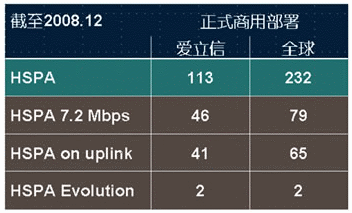

運(yùn)營商采取的這些無線接入發(fā)展策略得到了通信制造業(yè)的鼎力支持。承建了全球超過50%的EDGE商用網(wǎng)絡(luò)的愛立信,所開發(fā)的EDGE增強(qiáng)功能包相對EDGE基本包能夠?qū)⑾滦型掏侣侍岣?0%以上,提高上行吞吐率100%以上,同時(shí)這些軟件功能還能提高數(shù)據(jù)業(yè)務(wù)信道的使用效率,以更少的網(wǎng)絡(luò)資源承擔(dān)更多的數(shù)據(jù)業(yè)務(wù)流量,降低運(yùn)營商提供數(shù)據(jù)業(yè)務(wù)的成本(如圖2所示)。
圖2 愛立信部署HSPA
另一方面,HSPA和LTE商用網(wǎng)絡(luò)建設(shè)不斷有新的進(jìn)展。愛立信承建的澳大利亞電信HSPA網(wǎng)絡(luò)速度已經(jīng)達(dá)到下行21Mbit/s、上行5.8Mbit/s,這是目前全球最快的。2009年初,LTE商用進(jìn)入實(shí)質(zhì)性階段,TeliaSonera和美國最大的運(yùn)營商Verizon先后正式宣布開始LTE商用建設(shè),而愛立信是目前惟一同時(shí)承建這兩個(gè)LTE商用合同的系統(tǒng)供應(yīng)商。事實(shí)上,LTE這個(gè)名詞本身就是愛立信的創(chuàng)造。愛立信可以在統(tǒng)一平臺上實(shí)現(xiàn)FDD和TDD兩種模式的LTE設(shè)備,能有力地支持中國移動(dòng)通信網(wǎng)絡(luò)建設(shè)的長期發(fā)展。

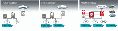

無線接入網(wǎng)擁有較好的帶寬之后,緊接著就是分組核心網(wǎng)(SGSN和GGSN)也需要從原先基于E1方式幀中繼的窄帶接入發(fā)展到全I(xiàn)P的寬帶核心網(wǎng)。其中與無線接入網(wǎng)相連的Gb和Iu-PS接口首當(dāng)其沖,必須進(jìn)行IP化建設(shè)才能滿足日益增長的數(shù)據(jù)流量,保證其不會成為移動(dòng)數(shù)據(jù)業(yè)務(wù)的瓶頸。
為了更好適應(yīng)移動(dòng)數(shù)據(jù)流量的快速增長,提供更高效的數(shù)據(jù)載荷承載和更可靠QoS保證,移動(dòng)分組核心網(wǎng)的架構(gòu)也在3GPP的標(biāo)準(zhǔn)中確定了演進(jìn)方向,即逐步過渡到分層架構(gòu)SAE(SystemArchitectureEvolution)。此時(shí)SGSN主要完成用戶信令和控制平面的工作(目前SGSN既負(fù)責(zé)信令控制平面又負(fù)責(zé)數(shù)據(jù)載荷平面),GGSN主要完成數(shù)據(jù)載荷平面的高效傳送工作。在LTE部署后,SGSN上將引入MME功能以池組化方式工作,而GGSN則將演進(jìn)成綜合功能網(wǎng)關(guān),整個(gè)由SGSN和GGSN以分層架構(gòu)工作的核心網(wǎng)被稱為為EPC(EvolvedPacket
Core)。新的核心網(wǎng)將能很好地支持2G、3G和未來4G的混合接入及處理,成為公共核心網(wǎng)。向SAE/EPC分層架構(gòu)演進(jìn)的一個(gè)重要步驟是采用3G直連隧道技術(shù)(3G
Direct Tunnel),即將RNC的數(shù)據(jù)載荷平面直連到GGSN,而不再經(jīng)SGSN轉(zhuǎn)接。
從上述情況可以看出,未來分組核心網(wǎng)的特征將是全I(xiàn)P、池組化、公共核心和分層架構(gòu)SAE/EPC。根據(jù)這些技術(shù)的發(fā)展?fàn)顟B(tài),可以將分組核心網(wǎng)的演進(jìn)劃分為三個(gè)階段:全I(xiàn)P公共池組、移動(dòng)寬帶和全業(yè)務(wù)融合(如圖3所示)。在“全I(xiàn)P公共池組”階段,主要代表技術(shù)是Gb和Iu-PS接口IP化、動(dòng)態(tài)共接入、SGSN池組;在“移動(dòng)寬帶”階段,主要代表技術(shù)是3G直連隧道;在全業(yè)務(wù)融合階段,主要代表技術(shù)是SAE/EPC架構(gòu)、支持IMS和支持與非3GPP標(biāo)準(zhǔn)的網(wǎng)絡(luò)互通。
圖3 分組核心網(wǎng)演進(jìn)階段

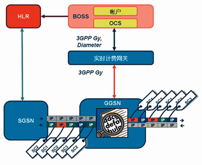

隨著移動(dòng)寬帶和多媒體業(yè)務(wù)的展開,繼續(xù)采用基于時(shí)長或流量的簡單收費(fèi)政策,將面臨收回投資周期長、數(shù)據(jù)收入增長緩慢的局面。應(yīng)對之策是采用基于內(nèi)容計(jì)費(fèi)和實(shí)時(shí)計(jì)費(fèi)的技術(shù)方案,豐富計(jì)費(fèi)手段,增加計(jì)費(fèi)政策靈活性(如圖4所示)。
圖4 計(jì)費(fèi)系統(tǒng)示意
內(nèi)容計(jì)費(fèi)方案可以根據(jù)用戶使用的具體業(yè)務(wù)類別進(jìn)行計(jì)費(fèi),在提高計(jì)費(fèi)精細(xì)化程度的同時(shí),也滿足了彩信業(yè)務(wù)推廣中必需的流量扣減的運(yùn)營要求,增加運(yùn)營收入,提高用戶滿意度;趦(nèi)容的計(jì)費(fèi)解決了數(shù)據(jù)業(yè)務(wù)開展的計(jì)費(fèi)瓶頸,為數(shù)據(jù)業(yè)務(wù)的開展和新業(yè)務(wù)的推廣提供了強(qiáng)有力的網(wǎng)絡(luò)支持。
針對數(shù)據(jù)域的實(shí)時(shí)計(jì)費(fèi)方案同樣具有重要的意義,特別是考慮到中國移動(dòng)通信市場中預(yù)付費(fèi)用戶所占比例較高的實(shí)際情況,只有具備準(zhǔn)確的實(shí)時(shí)計(jì)費(fèi)能力,才能放手在預(yù)付費(fèi)用戶群中大力發(fā)展數(shù)據(jù)業(yè)務(wù),打破增量不增收或少增收的局面。同時(shí)應(yīng)該看到,實(shí)時(shí)計(jì)費(fèi)方案也是防止惡意欠費(fèi)欺詐的有力手段,而且能及時(shí)通知用戶賬戶金額不足,避免未能及時(shí)提示而引起的賬單投訴,改善用戶感受。3GPP清晰定義了實(shí)時(shí)計(jì)費(fèi)的標(biāo)準(zhǔn)解決方案,即通過Gy接口與OCS系統(tǒng)協(xié)同工作,實(shí)時(shí)控制用戶賬戶中的消費(fèi)額度。
