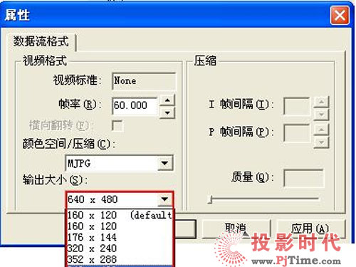

2、分辨率
  攝像頭的分辨率是指攝像頭分辨圖像能力的大小。在實際應(yīng)用中,對于同一畫面,分辨率越高的產(chǎn)品解析圖像的能力也越強(qiáng),對存儲設(shè)備如硬盤和內(nèi)存的要求也越高,同時也會占用較大的網(wǎng)絡(luò)帶寬,F(xiàn)在市場上主流的攝像頭產(chǎn)品都支持多個分辨率,如160*120、176*144、320*240……最大分辨率已達(dá)到1024*768。在購買的時候最好挑選那種即支持大分辨率同時又支持多個分辨率的攝像頭,這樣在視頻會議中可以根據(jù)網(wǎng)絡(luò)環(huán)境(如帶寬、內(nèi)存、CPU)的不同來調(diào)節(jié)分辨率。如果網(wǎng)絡(luò)環(huán)境比較好就選用大的分辨率,網(wǎng)絡(luò)環(huán)境比較差就選用小一點的分辨率,以達(dá)到最佳的效果。如圖清揚視頻會議軟件可以對分辨率進(jìn)行選擇:

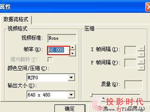

3、傳輸速度 (幀速)
  傳輸速度也稱幀速,就是指攝像頭的視頻捕獲能力,直接關(guān)系到動態(tài)圖像的流暢性。視頻捕獲能力越強(qiáng),視頻圖像就越連貫。目前市場上大部分?jǐn)z像頭產(chǎn)品的傳輸速度是30幀/S,不過也有支持60幀/S的產(chǎn)品,建議購買較大幀速的產(chǎn)品,但是視頻捕獲對電腦的要求比較高,如CPU的處理能力等,其次視頻捕獲能力與視頻會議中的畫面大小、清晰程度緊密相關(guān)。現(xiàn)在許多視頻會議軟件可以自由地設(shè)置傳輸速度,所以在購買攝像頭的時候可以選擇傳輸速度大的產(chǎn)品,以便在實際使用中根據(jù)視頻會議對畫面大小和清晰度的需求來調(diào)節(jié)合適的傳輸速度。如圖清揚視頻會議軟件可以對幀速進(jìn)行選擇:

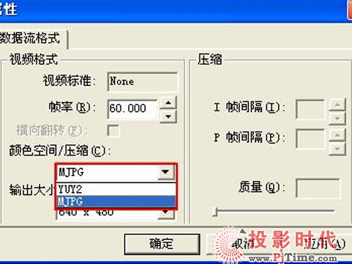

4、色彩壓縮
  早期的攝像頭只支持YUY2一種色彩壓縮算法,目前很多攝像頭同時支持YUY2和MJPG兩種色彩壓縮算法。MJPG色彩壓縮算法的壓縮率相比YUY2會更低一些,如果在相同的環(huán)境下,支持MJPG這個壓縮算法的攝像頭視頻效果會更好一些。現(xiàn)在有些視頻會議軟件對兩種色彩壓縮算法都支持。在購買攝像頭時最好選擇支持這兩種色彩壓縮算法的產(chǎn)品。這樣可以根據(jù)情況來進(jìn)行選擇。如圖是清揚視頻會議軟件可以對色彩壓縮方式進(jìn)行選擇:
