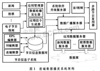

  如圖1所示,前端數(shù)據(jù)播發(fā)系統(tǒng)主要包括應(yīng)用管理器,節(jié)目信息子系統(tǒng),數(shù)據(jù)廣播服務(wù)器,系統(tǒng)軟件升級(jí)服務(wù)器和應(yīng)用數(shù)據(jù)服務(wù)器等5個(gè)部分。
  應(yīng)用管理器是播發(fā)和控制交互應(yīng)用及其數(shù)據(jù),按照前述改進(jìn)的數(shù)據(jù)輪播方案將應(yīng)用打包和傳輸,且通過應(yīng)用信令控制廣播應(yīng)用的運(yùn)行;節(jié)目信息子系統(tǒng),用于整個(gè)廣播網(wǎng)絡(luò)的服務(wù)信息編輯,存儲(chǔ),查詢和修改;數(shù)據(jù)廣播服務(wù)器接收來自各個(gè)功能模塊的數(shù)據(jù),按照MPEG一2標(biāo)準(zhǔn)打包和復(fù)用,最終數(shù)據(jù)通過ASI端口發(fā)送到指定的復(fù)用器和音視頻流復(fù)用成傳輸流播發(fā)出去;系統(tǒng)軟件升級(jí)服務(wù)器為終端接收系統(tǒng)提供一種廣播環(huán)境下的在線軟件升級(jí)功能;應(yīng)用數(shù)據(jù)服務(wù)器用于生成應(yīng)用顯示處理的數(shù)據(jù)并將其封裝到MPEG一2私有段結(jié)構(gòu)中。封裝內(nèi)容的格式由各應(yīng)用自身決定,這樣可以實(shí)現(xiàn)廣播環(huán)境下大量實(shí)時(shí)性應(yīng)用數(shù)據(jù)的傳送,比如新聞消息和股票行情數(shù)據(jù)的傳送。

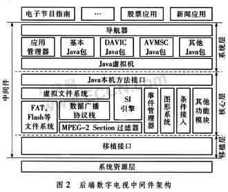

  圖2所示為符合國(guó)家標(biāo)準(zhǔn)草案的中間件架構(gòu),在具體實(shí)現(xiàn)上采用了層次化和模塊化的設(shè)計(jì)方案。整個(gè)系統(tǒng)可以劃分為系統(tǒng)層、核心層和移植層。
  系統(tǒng)層為上層具體應(yīng)用的執(zhí)行提供基于Java的運(yùn)行環(huán)境。這層主要包括3部分:Java虛擬機(jī)、應(yīng)用管理器和符合中間件標(biāo)準(zhǔn)的應(yīng)用編程接口(API)集。Java虛擬機(jī)負(fù)責(zé)解釋和執(zhí)行。lavaTM語言。應(yīng)用管理器負(fù)責(zé)管理應(yīng)用的生命周期。API集除了包括與MHP兼容的部分包,比如基本的Java包,DAVIC包外,還對(duì)國(guó)家中間件標(biāo)準(zhǔn)作了部分的擴(kuò)展。
  核心層主要采用C語言實(shí)現(xiàn)了Java層的功能,兩層之間通過Java本機(jī)方法接口連接。這層主要的功能模塊包括MPEG一2段過濾器,數(shù)據(jù)廣播協(xié)議棧,SI引擎,事件管理器,圖形系統(tǒng),虛擬文件系統(tǒng)和條件接人模塊等。在具體實(shí)現(xiàn)時(shí),對(duì)執(zhí)行效率要求較低的管理控制工作一般在系統(tǒng)層實(shí)現(xiàn),而對(duì)執(zhí)行效率要求高的工作在本層實(shí)現(xiàn)。這是因?yàn)樵谇度胧较到y(tǒng)中,C語言執(zhí)行效率要明顯優(yōu)于解釋性的lava語言。
  移植層定義了一套統(tǒng)一的移植接口,屏蔽了核心層具體的硬件驅(qū)動(dòng)。核心層通過這些接口訪問硬件資源。這樣,整個(gè)中間件系統(tǒng)只需要修改移植接口就可以在不同平臺(tái)上運(yùn)轉(zhuǎn),從而大大減輕了工作量。

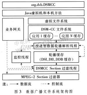

  中間件的數(shù)據(jù)廣播文件系統(tǒng)主要負(fù)責(zé)裝載廣播應(yīng)用,是數(shù)據(jù)輪播協(xié)議在終端實(shí)現(xiàn)的核心模塊。圖3給出了基于改進(jìn)型數(shù)據(jù)輪播方案的數(shù)據(jù)廣播文件系統(tǒng)的架構(gòu)圖。相關(guān)Java功能在org.dvb.DSMCC包實(shí)現(xiàn),對(duì)應(yīng)中間件架構(gòu)的系統(tǒng)層部分。具體的功能實(shí)現(xiàn)位于核心層。 數(shù)據(jù)廣播文件系統(tǒng)的一個(gè)突出特點(diǎn)就是存在較大延時(shí),這對(duì)用戶快速切入啟動(dòng)交互應(yīng)用非常不利。為提高系統(tǒng)的執(zhí)行效率需要采取一些優(yōu)化措施。
  首先,應(yīng)用是通過輪播方式周期性地傳送,而輪播協(xié)議和應(yīng)用數(shù)據(jù)封裝在一系列DSI,DⅡ,DDB段結(jié)構(gòu)里,理想情況下接收所有輪播數(shù)據(jù)需要一個(gè)輪播周期。機(jī)頂盒接收端一般由硬件段過濾器過濾出段數(shù)據(jù),然后以軟件方式按照協(xié)議解析這些數(shù)據(jù),但時(shí)間較長(zhǎng)。如果接收一個(gè)段數(shù)據(jù)后馬上解析,很可能造成下一個(gè)段數(shù)據(jù)的丟失。為獲取丟失的段數(shù)據(jù),只能等到下一輪播周期,延時(shí)很大。為降低這種延時(shí),將段數(shù)據(jù)處理分成過濾和解析兩步,分別由兩個(gè)獨(dú)立線程同時(shí)進(jìn)行,并通過事件管理器通信協(xié)調(diào)運(yùn)行狀態(tài),如圖3所示。
  另一方面,考慮到用戶很可能在不同的廣播應(yīng)用之間來回頻繁切換。如果一個(gè)廣播應(yīng)用退出時(shí)馬上釋放其相關(guān)資源,那么下次重啟時(shí)必須先從碼流中重新載入應(yīng)用代碼并實(shí)例化,這在廣播環(huán)境下很費(fèi)時(shí)間。因此,圖3中在DSM-CC文件系統(tǒng)中引入了應(yīng)用緩存策略,如果緩存超出了預(yù)期分配上限值,則釋放部分緩存給新下載的應(yīng)用。這種通過犧牲一定存儲(chǔ)空間換取時(shí)間效率的方法,可在廣播環(huán)境下有效提高系統(tǒng)的性能。

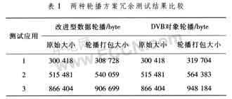

  表l比較了改進(jìn)型數(shù)據(jù)輪播和DVB對(duì)象輪播方案打包前后的數(shù)據(jù)。由表1可知,改進(jìn)型數(shù)據(jù)輪播引入的帶寬冗余信息要小于對(duì)象輪播,可為平臺(tái)節(jié)省更多的帶寬資源。
  同時(shí),考慮到接收端中間件運(yùn)行的機(jī)頂盒環(huán)境資源相當(dāng)有限,相對(duì)對(duì)象輪播協(xié)議來說,簡(jiǎn)單的數(shù)據(jù)輪播協(xié)議實(shí)現(xiàn)更加容易,且耗費(fèi)的系統(tǒng)資源更少,能有效提高系統(tǒng)平臺(tái)效率。
