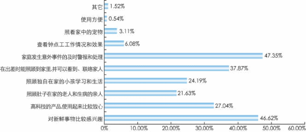

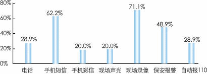

  圖1、圖2分別顯示了家庭用戶對視頻監(jiān)控業(yè)務感興趣的原因,以及需要的報警方式。調(diào)研顯示:用戶對家庭視頻監(jiān)控業(yè)務的需求主要集中在兩個方面:一是報警聯(lián)動,以提高家庭財產(chǎn)安全性;二是視頻看護,可隨時了解家中情況(包括老人、小孩等)。另外,通過手機監(jiān)控和接收報警的需求也十分明顯。
圖1 對業(yè)務感興趣的原因

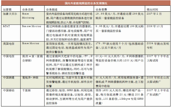

  例如,在中國臺灣地區(qū),移動運營商已經(jīng)推出了基于3G移動網(wǎng)絡的無線視頻監(jiān)控業(yè)務,用戶可通過3G手機對家庭情況進行監(jiān)控。同時,3G家庭終端(前端監(jiān)控設備)具備專業(yè)的無線遠程監(jiān)控功能,當出現(xiàn)盜賊入侵、意外失火或是煤氣泄漏等狀況,它會把報警信息發(fā)送到主人手機上,讓主人及時獲悉并做出處理。3G家庭終端還可以根據(jù)指令拍攝下家中的實時視頻畫面,并發(fā)到主人手機中供以后取證,這對于中高端家庭來說,具有相當?shù)恼T惑力。
圖2 對業(yè)務需要的報警方式
