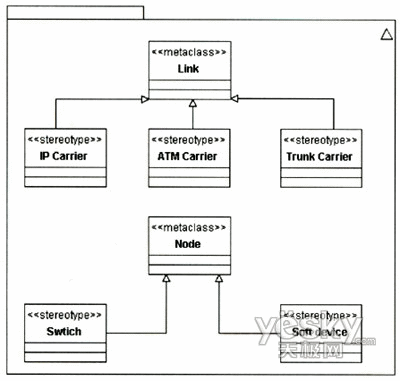

  UMLsec是基于UML標(biāo)準(zhǔn)擴(kuò)展機(jī)制的一個(gè)UMLprofile,通過(guò)在UML元模型中增加安全相關(guān)的約束、標(biāo)簽、定型等建模元素,使用UML圖來(lái)表達(dá)安全相關(guān)的語(yǔ)義和系統(tǒng)需求與約束。但目前的UMLsec是基于計(jì)算機(jī)網(wǎng)絡(luò)的環(huán)境定義的,將其用于NGN業(yè)務(wù)安全分析中來(lái)還需要進(jìn)行相應(yīng)的擴(kuò)展。主要的擴(kuò)展在于在UMLsec的元素中增加具備與NGN環(huán)境相關(guān)的定義,使其能夠更明確、更有針對(duì)性地表達(dá)NGN業(yè)務(wù)的特點(diǎn)與需求。本文中將業(yè)務(wù)的承載、執(zhí)行節(jié)點(diǎn)定義為NGN中業(yè)務(wù)的基礎(chǔ)架構(gòu),并在UML元模型中對(duì)這些元素進(jìn)行定義,如圖1所示。
圖1 NGN基礎(chǔ)架構(gòu)模型擴(kuò)展
  該擴(kuò)展針對(duì)Link和Node和兩個(gè)元類(lèi)增加了NGN中關(guān)于承載和節(jié)點(diǎn)的定型。可以根據(jù)需要對(duì)該模型作進(jìn)一步擴(kuò)展,如可以增加關(guān)于接入網(wǎng)承載的定型等。

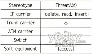

  針對(duì)圖1中定義的定型以及對(duì)網(wǎng)絡(luò)安全構(gòu)成威脅的攻擊者的類(lèi)型,可以定義出威脅函數(shù)TheatA(s)。其中A表示攻擊者類(lèi)型,這里假定攻擊者為具備一般能力的外部攻擊者,即其可以竊聽(tīng)到廣播信道上的數(shù)據(jù)流量,并可以插入或刪除數(shù)據(jù)流量,能夠利用系統(tǒng)漏洞入侵系統(tǒng);表示為模型中定義的定型威脅函數(shù)的值域?yàn)閧delete,read,insert,access}。根據(jù)NGN中承載網(wǎng)絡(luò)和計(jì)算節(jié)點(diǎn)的特性,我們可以得出如下威脅函數(shù),如表1所示。
表1 NGN基礎(chǔ)架構(gòu)的威脅函數(shù)
  攻擊者對(duì)于IP承載的數(shù)據(jù)能夠執(zhí)行讀寫(xiě)和刪除操作,故其能夠針對(duì)IP承載的業(yè)務(wù)進(jìn)行攻擊。如攻擊者可以修改正常的SIP消息以改變呼叫的路由,發(fā)出BYE等SIP消息拆除正常的SIP會(huì)話(huà),通過(guò)截獲RTP承載的語(yǔ)音包并解碼以實(shí)現(xiàn)竊聽(tīng),可以在IP網(wǎng)絡(luò)中插入大量數(shù)據(jù)降低VoIP的QoS實(shí)現(xiàn)DoS攻擊,等等。
  軟設(shè)備通;谕ㄓ玫牟僮飨到y(tǒng)、數(shù)據(jù)庫(kù)等軟件。這些通用軟件以及協(xié)議棧的實(shí)現(xiàn)都可能具備能被攻擊者利用的漏洞。通過(guò)這些安全漏洞,攻擊者可以對(duì)這些設(shè)備發(fā)起拒絕服務(wù)攻擊(DoS)或獲得設(shè)備的訪(fǎng)問(wèn)權(quán)。
  由于NGN的基礎(chǔ)設(shè)施針對(duì)一般攻擊者的攻擊函數(shù)值通常都不為空,因此需要在業(yè)務(wù)開(kāi)發(fā)和部署時(shí)利用安全機(jī)制來(lái)保證業(yè)務(wù)的安全。

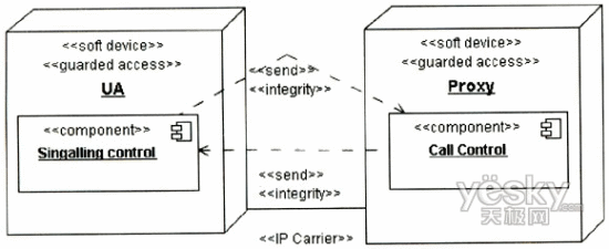

  下面以基于SIP的兩方會(huì)話(huà)為例說(shuō)明如何使用UMLsec描述業(yè)務(wù)安全需求。假定兩方呼叫發(fā)生在同一SIPProxy轄域的兩個(gè)用戶(hù)之間,要求保證用戶(hù)UA與SIPProxy之間的信令的完整性,不能被非法入侵者篡改。該場(chǎng)景的用例圖和部署圖分別如圖2、圖3所示。
圖2 信令完整性用例圖
圖3 信令完整性保護(hù)部署圖

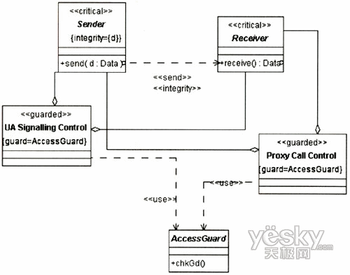

  圖3中的UA代表UserA或UserB的UA,因?yàn)閮蓚(gè)UA的信令交互需要通過(guò)Proxy,且其安全需求是一致的,故在圖中只表現(xiàn)出一方。UA和Proxy均是基于通用計(jì)算平臺(tái)的節(jié)點(diǎn),其訪(fǎng)問(wèn)控制需要受到保護(hù),故對(duì)其標(biāo)記上定型《guardedaccess》。UA中除處理信令外,還需處理媒體流的編解碼與控制,這個(gè)用例中只涉及信令的安全性,故在UA中只關(guān)注進(jìn)行信令控制的組件。UA與Proxy之間的通信基于IP承載,根據(jù)表1定義的威脅函數(shù):ThreatA(IP Carrier)={delete,read,insert},信令的完整性在攻擊下可能遭到破壞,需要采用相應(yīng)的安全機(jī)制對(duì)信令交互加以保護(hù)。
  Sender類(lèi)和Receiver類(lèi)是通過(guò)對(duì)通信安全功能的抽象而得出的兩個(gè)類(lèi)。這兩個(gè)類(lèi)具備保證發(fā)送方和接收方之間消息傳送的完整性的安全能力。通過(guò)在UA的信令控制功能和Proxy的呼叫控制功能中聚合這兩個(gè)類(lèi),可以在高層的需求層面上滿(mǎn)足UA和Proxy通信的信令完整性需求。
  AccessGuard類(lèi)是用于隔離對(duì)保護(hù)對(duì)象的訪(fǎng)問(wèn)的類(lèi),通過(guò)在被保護(hù)對(duì)象上標(biāo)識(shí){guard=AccessGuard}標(biāo)記,所有的對(duì)保護(hù)對(duì)象的訪(fǎng)問(wèn)請(qǐng)求需先提交給AccessGuard類(lèi),AccessGuard類(lèi)根據(jù)具體的訪(fǎng)問(wèn)控制機(jī)制和訪(fǎng)問(wèn)控制策略進(jìn)行訪(fǎng)問(wèn)權(quán)限的判定后,訪(fǎng)問(wèn)請(qǐng)求才能在被保護(hù)對(duì)象上執(zhí)行。
  Sender類(lèi)和Receiver類(lèi)可以針對(duì)業(yè)務(wù)對(duì)安全需求的不同控制粒度進(jìn)一步細(xì)化,通過(guò)對(duì)send()方法的重載加以實(shí)現(xiàn)。如在調(diào)用send()方法時(shí)可以使用QoP[5,7](QualityofProtection)參數(shù)說(shuō)明業(yè)務(wù)對(duì)安全功能的保護(hù)級(jí)別的需求。QoP體現(xiàn)了處理安全問(wèn)題的開(kāi)銷(xiāo)與安全保護(hù)需求之間的動(dòng)態(tài)平衡。某一級(jí)別的QoP可以對(duì)應(yīng)于某一具體安全機(jī)制中所采用的加密算法強(qiáng)度、密鑰長(zhǎng)度、認(rèn)證機(jī)制強(qiáng)度等。但目前QoP的定義還依賴(lài)于具體的安全機(jī)制,且具有一定的隨意性,沒(méi)有一個(gè)客觀的標(biāo)準(zhǔn)。
  在更細(xì)的粒度上,用戶(hù)可以在send()方法中指定具體安全機(jī)制的相關(guān)參數(shù),對(duì)所使用的安全機(jī)制進(jìn)行更精確的控制。

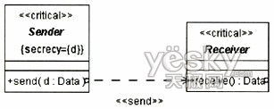

  圖5是對(duì)通信機(jī)密性進(jìn)行保護(hù)的安全能力抽象類(lèi)的類(lèi)圖。其send()方法應(yīng)能保證消息的加密傳輸。Receiver類(lèi)的receive()方法用于接收并解密消息。同完整性保護(hù)一樣,更加細(xì)致和更加可控的機(jī)密性保護(hù)可通過(guò)對(duì)send()和receive()方法的重載實(shí)現(xiàn)。

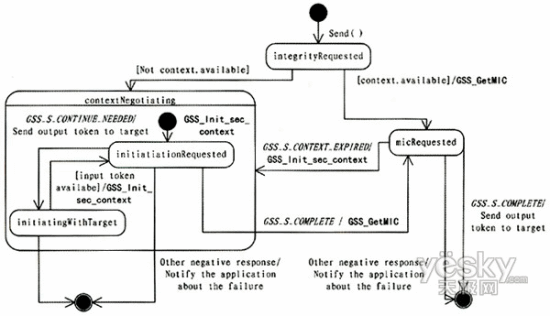

  圖6中,在send()方法被調(diào)用后,Sender首先檢測(cè)是否已有可用的安全上下文,如果可用的安全上下文已經(jīng)存在,則可以利用該上下文的句柄作為參數(shù)之一,調(diào)用GSS-API的Get_GetMIC()方法。參數(shù)還包括有待進(jìn)行簽名的消息和可選的QoP。如果對(duì)消息簽名可以正常完成,Sender就可以將消息與簽名后生成的token一起送到目的地。如果簽名發(fā)生異常,則可以通過(guò)返回的錯(cuò)誤碼判斷原因。
圖6 {integrity}Sender的GSS-API實(shí)現(xiàn)
  如果在調(diào)用GSS_GetMIC()方法之前不存在可用的安全上下文,則Sender需要首先與Receiver之間建立安全上下文,通過(guò)安全機(jī)制信息的交互建立好安全上下文后可以繼續(xù)調(diào)用GSS_GetMIC()方法對(duì)需要發(fā)送的消息簽名。

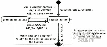

  通信完整性抽象類(lèi)Receiver用于對(duì)消息完整性進(jìn)行檢測(cè),過(guò)程如圖7所示。經(jīng)過(guò)GSS_VerifyMIC()方法檢測(cè)接收到的消息及其簽名是否一致以判定其完整性。如果沒(méi)有合適的上下文可用,則應(yīng)先建立安全上下文然后再調(diào)用GSS_VerifyMIC()。
圖7 {integrity}Receiver的GSS-API實(shí)現(xiàn)
