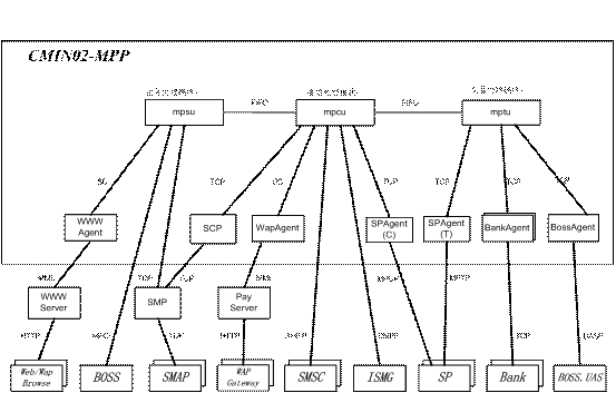

圖1小額支付系統(tǒng)邏輯結構圖
  小額支付系統(tǒng)[2](MPP:Micro Payment Platform)的邏輯結構圖如圖1所示。系統(tǒng)的各功能模塊的作用:通信處理部分MPCU[3]:完成通信處理的功能,為用戶提供多種交易接入和管理接入的通信方式,目前支持的通信方式有:短信、語音、WWW、WAP;交易處理部分MPTU:完成交易處理的功能,處理各個SP(Service Provider)的交易請求,根據(jù)用戶的賬戶設置情況,與本地數(shù)據(jù)庫(或銀行、或BOSS系統(tǒng))交互,完成對用戶支付賬戶的扣費操作;業(yè)務受理部分MPSU:完成業(yè)務受理的功能,處理管理員、營業(yè)廳操作員、或用戶的業(yè)務管理請求,進行相應查詢、配置或計算,并返回結果;代理部分Agent,例如:WWWAgent,BankAgent等負責與各個外部實體的通信;另外,系統(tǒng)還應有輔助模塊用來完成系統(tǒng)各進程的守護、監(jiān)視、控制、以及系統(tǒng)性能數(shù)據(jù)的采集功能。
  其中SP模塊在以往的小額支付業(yè)務中,只是設計成MPP的一個內部模塊,這樣不利于我們跟其他SP的合作。在空中充值系統(tǒng)的設計中,將SP獨立成與MPP獨立的模塊,稱為MSP(Micro Service Provider),MPP作為公共支付的平臺,而MSP負責具體的業(yè)務邏輯。MSP可以由我們自己開發(fā),也可以由其他的SP開發(fā),我們只需要提供相應的通信,繳費,扣款的接口即可。

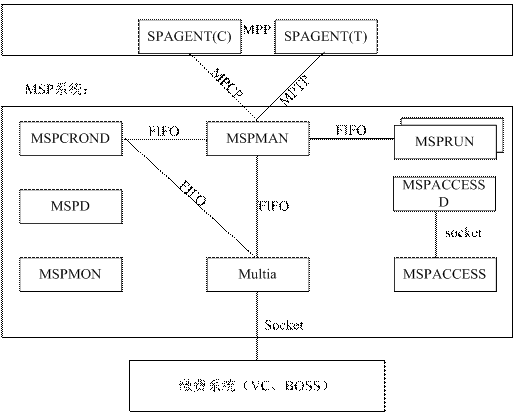

圖2 空中充值系統(tǒng)邏輯結構圖
  空中充值系統(tǒng)的邏輯結構圖如圖2所示,中間部分為MSP系統(tǒng),它相當于一個完整的SP業(yè)務系統(tǒng),完全獨立于MPP系統(tǒng)。MSP系統(tǒng)承載著向終端用戶提供移動支付業(yè)務的業(yè)務邏輯部分,通過標準的移動支付協(xié)議與MPP系統(tǒng)交互[4-6]。
  MSP的模塊結構采取MAN-RUN結構,即由MAN模塊處理消息的轉發(fā),由RUN模塊實現(xiàn)具體業(yè)務功能。MAN模塊在轉發(fā)消息時通過負荷分擔的方式,保證系統(tǒng)實現(xiàn)高的處理性能。RUN模塊通過不同的業(yè)務處理自動機來完成對于各種業(yè)務的實現(xiàn)。
  MSPACCESSD和MSPACCESS模塊提供接入控制的功能,通過命令行界面對系統(tǒng)中的進程進行管理。
  MSPCROND提供管理共享內存中數(shù)據(jù)以用于進程間共同訪問的功能;
  MSPD是整個系統(tǒng)的守護進程。它負責創(chuàng)建系統(tǒng)各進程,并通過例檢消息監(jiān)視它們的運行狀態(tài),對狀態(tài)異常的進程進行重啟;
  MSPMON是MPP監(jiān)控臺。這是一個字符窗口界面的監(jiān)視工具,通過它可以動態(tài)監(jiān)視系統(tǒng)的基本運行情況。
  由于各省各單位的繳費協(xié)議不統(tǒng)一,MULTIA必須支持多種繳費協(xié)議。MSPMAN與MULTIA之間需要定義統(tǒng)一的繳費接口,采用內部定義的PAYFEE協(xié)議,由MULTIA完成統(tǒng)一接口到具體繳費協(xié)議的轉換。通過協(xié)議映射,屏蔽了各繳費協(xié)議的不同。
MSP系統(tǒng)內部通過FIFO(First In First Out)消息進行通信,與外部實體通過socket消息進行通信。

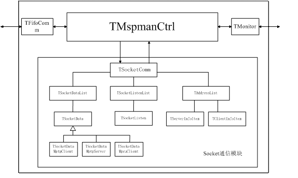

  MSPMAN模塊負責消息的轉發(fā)和定時任務。MSPMAN通過MPCP小額支付通信協(xié)議[7]和MPTP小額支付交易協(xié)議[8]與MPP進行交互。MSPMAN需要完成的定時任務有:定時的沖正,定時任務觸發(fā),定時業(yè)務重啟等等。MSPMAN模塊的結構圖如圖3所示:
圖3 MSPMAN模塊結構圖
  1. TMspmanCtrl是MSPMAN模塊的總控類,它負責協(xié)調個子模塊,完成MSPMAN模塊的功能。
  2. TFifoComm類是FIFO通信的總控類,它負責底層FIFO消息的收發(fā),對上層提供統(tǒng)一的接口。
  3. TMonitor類負責MSPMAN模塊的接入控制,通過它MSPMAN可以接受并響應mppaccess的接入控制命令。
  4. TSocketComm類是Socket通信的總控類,它負責管理MSPMAN模塊的Socket通信,包括與MPCU和MPTU模塊的鏈路維護、收發(fā)消息等。

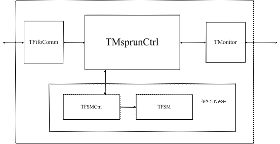

  MSPRUN主要是通過實現(xiàn)各種自動機來完成對業(yè)務的處理,模塊結構圖如圖4所示:
圖4 MSPRUN模塊結構圖
  1. TMsprunCtrl是MSPRUN模塊的總控類,它負責消息的接收及分發(fā)處理;
  2. TFifoComm類是FIFO通信的總控類,它負責底層FIFO消息的收發(fā),對上層提供統(tǒng)一的接口;
  3. TMonitor類負責MSPRUN模塊的接入控制,通過它MSPRUN可以接受并響應;
  4. 業(yè)務處理部分采用自動機機制,負責MSPRUN模塊的具體消息的處理。
