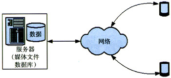

  本文即介紹一個(gè)3G視頻點(diǎn)播系統(tǒng)(如圖1所示)中流媒體協(xié)議棧的實(shí)現(xiàn),該系統(tǒng)由3部分組成:服務(wù)器,Internet和手持設(shè)備,針對該系統(tǒng),本文首先介紹了實(shí)時(shí)流媒體協(xié)議棧的概念、特點(diǎn)及其發(fā)展背景,然后在此基礎(chǔ)上討論了實(shí)時(shí)流媒體協(xié)議棧在此3G視頻點(diǎn)播系統(tǒng)中的軟件架構(gòu),最后詳細(xì)論述各個(gè)模塊的設(shè)計(jì)及流媒體傳輸?shù)年P(guān)鍵環(huán)節(jié)——同步機(jī)制。
圖1 系統(tǒng)概述圖

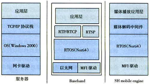

   1.2 系統(tǒng)平臺
  系統(tǒng)工作的硬件平臺、軟件平臺如下:
  硬件平臺:SH-mobilesolutionincludesaSH3-DSPcoreMCU,memory,IO,and LCD etc,Abase-band controller(AT91 RM9200 Base-Band board),一臺服務(wù)器(即PC機(jī))。
  軟件平臺:SH-7300實(shí)時(shí)操作系統(tǒng)(Norti4),MPEG-4audio/videoencoder/decodermiddleware,流媒體協(xié)議棧(如圖2所示)。
圖2 系統(tǒng)軟件平臺

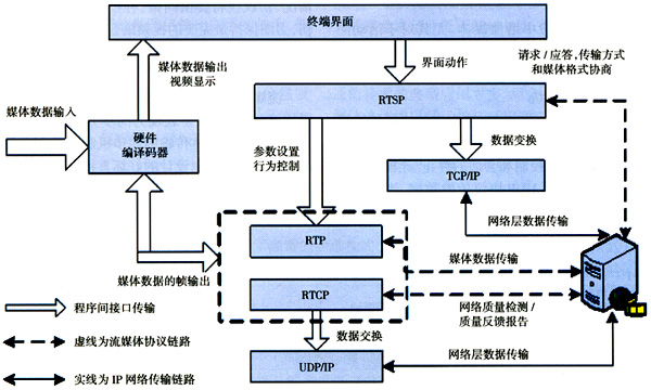

3、3G視頻點(diǎn)播系統(tǒng)中流媒體協(xié)議棧的模塊設(shè)計(jì)
  系統(tǒng)的模塊化有利于整體功能的實(shí)現(xiàn),本系統(tǒng)框架從流媒體協(xié)議棧進(jìn)行規(guī)劃,分為5個(gè)模塊:人機(jī)界面、RTSP模塊、RTP/RTCP模塊,以及硬件媒體編解碼器模塊。模塊架構(gòu)如圖3所示。
圖3 視頻點(diǎn)播系統(tǒng)架構(gòu)
   3.1 人機(jī)界面(MMI)
  界面部分是手機(jī)終端提供給用戶的交互界面。用戶可以使用它來控制播放的動作,比如通過點(diǎn)擊Web的鏈接,接入流媒體服務(wù)器?梢赃M(jìn)行播放、暫停、終止、快進(jìn)、后退等操作,當(dāng)然,所有操作是在服務(wù)允許的范圍,超出服務(wù)范圍的操作將被禁止。通過界面,用戶就可以享受到視頻/音頻的多媒體服務(wù),可以點(diǎn)播電影,也可以召開會議。
  3.2 RTSP模塊
  RTSP模塊是以客戶端為主的應(yīng)用控制模塊,以適應(yīng)3G手機(jī)終端對媒體點(diǎn)播的需要。主要內(nèi)容包括:RTSP協(xié)議棧的會話的建立、會話的傳輸、會話的協(xié)商和會話的終止,以及文本指令的解析。在流媒體協(xié)議棧架構(gòu)中,RTSP處于TCP/IP層之上,使用TCP協(xié)議傳輸會話數(shù)據(jù)。處于界面控制程序直接操作下,為應(yīng)用界面提供編程接口。同時(shí)RTSP對媒體數(shù)據(jù)層和RTP協(xié)議有著控制的權(quán)利,可以調(diào)整RTP會話參數(shù),以及媒體層同步等等。RTSP是一個(gè)類似HTTP的服務(wù)器-客戶端的模型,但與HTTP不同的是雙方都可發(fā)送請求并都可以響應(yīng)請求,是一個(gè)對等互動的協(xié)商協(xié)議。
  在此視頻點(diǎn)播系統(tǒng)中,RTSP模塊通過TCP協(xié)議的三次握手機(jī)制來保證命令消息通道的可靠性。一方面接收服務(wù)器的確認(rèn)信息傳給應(yīng)用層進(jìn)行處理;另一方面接收來自客戶端的命令信息,解析后反饋給服務(wù)器。此外,RTSP模塊支持以下操作:
  (1)從媒體服務(wù)器端獲取媒體。客戶端能夠通過HTTP或者其它模式來請求一個(gè)的圖像描述。如果圖像正被多點(diǎn)傳輸,那么圖像描述就包含了用來傳輸連續(xù)媒體多點(diǎn)傳輸?shù)牡刂泛投丝。如果圖像只能被單點(diǎn)傳送,那客戶端就要因?yàn)榘踩蚨峁┙o目的地址。
  (2)邀請媒體服務(wù)器參加會議。一個(gè)媒體服務(wù)器端能夠被“邀請”參加一個(gè)存在的會議,可以回放媒體成為圖像,或者記錄圖像中的媒體的全部或者一部分。
  (3)在存在圖像中增加媒體。尤其對于活動圖像,如果服務(wù)器能告訴客戶端,增加的媒體是有用的。
  3.3 RTP/RTCP模塊
  RTP/RTCP模塊是以客戶端為主的應(yīng)用傳輸模塊。主要內(nèi)容包括:RTP/RTCP協(xié)議棧的會話的建立,會話的傳輸,會話的控制和會話的終止。此模塊位于TCP/IP層之上,使用UDP協(xié)議傳輸數(shù)據(jù)。當(dāng)應(yīng)用程序開始一個(gè)RTP會話時(shí)通常使用兩個(gè)端口:一個(gè)給RTP,一個(gè)給RTCP。在RTP會話期間,各參與者周期性地傳送RTCP包。RTCP包中含有已發(fā)送的數(shù)據(jù)包的數(shù)量、丟失的數(shù)據(jù)包的數(shù)量等統(tǒng)計(jì)資料,因此,服務(wù)器可以利用這些信息動態(tài)地改變傳輸速率,甚至改變有效載荷類型。RTP的媒體數(shù)據(jù)載荷加載準(zhǔn)則依賴于不同的媒體編碼格式而不同,數(shù)據(jù)報(bào)文的格式按照RFC規(guī)定的實(shí)現(xiàn)。
  同時(shí)應(yīng)用程序可以通過此模塊調(diào)整傳輸頻率去和接受者的能力相匹配,或者以適應(yīng)網(wǎng)絡(luò)擁塞。通過參加多點(diǎn)傳送組的適當(dāng)?shù)淖蛹,接受者能適應(yīng)不同的網(wǎng)絡(luò)并控制他們的接受帶寬。此外模塊中所有的多媒體會話,都將視頻和音頻分別存放,這是為了保證在與某些不具有視頻功能的終端通信或者在網(wǎng)絡(luò)質(zhì)量惡劣的情況下,可以只提供音頻服務(wù),而將視頻服務(wù)關(guān)閉。
  3.4 硬件媒體編解碼模塊
  硬件媒體編解碼器是基于MPEG-4實(shí)現(xiàn)的硬件Codec,采集的視頻音頻原始數(shù)據(jù)通過它壓縮后形成MP4的數(shù)據(jù)格式,通過傳輸協(xié)議發(fā)往服務(wù)器;來自服務(wù)器的MP4視頻音頻數(shù)據(jù)通過Codec還原為原始數(shù)據(jù),送往終端顯示器,提供用戶動態(tài)界面。當(dāng)然畫面可能因?yàn)閴嚎s和傳輸?shù)膿p傷有所下降,針對這樣的情況,協(xié)議棧將提供糾錯(cuò),補(bǔ)償,同步功能來修復(fù)損傷,力圖保持最完美的視頻語音效果。
