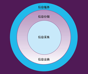

  IP 數(shù)碼監(jiān)控系統(tǒng)應(yīng)該具備完全開(kāi)放的系統(tǒng)結(jié)構(gòu),主要是基于信息處理技術(shù)(IT),其中包括對(duì)視音頻信息的處理,分信息采集、信息存儲(chǔ)、信息交換、信息服務(wù)等要素;也要具備很好的伸縮性,隨著智能檢測(cè)與識(shí)別、圖像分析、智能檢索等技術(shù)的成熟,應(yīng)可以方便地整合到系統(tǒng)中。
  IP 監(jiān)控系統(tǒng)要素組成如圖1 所示。
圖1 IP監(jiān)控系統(tǒng)要素示意圖
  信息采集指將系統(tǒng)需要的信息源通過(guò)采集設(shè)備進(jìn)入信息交換系統(tǒng),載體是IP 網(wǎng)絡(luò)。采集的信息包括視頻、音頻、報(bào)警、狀態(tài)及其它類(lèi)型的信息,采集的設(shè)備包括能直接接入IP 網(wǎng)絡(luò)的DVR/DVS、IP 攝像機(jī)/ 拾音器、IP 報(bào)警設(shè)備等等,VR 存儲(chǔ)的視頻、音頻數(shù)據(jù)也可以作為信息源(歷史數(shù)據(jù)),供整個(gè)系統(tǒng)共享。

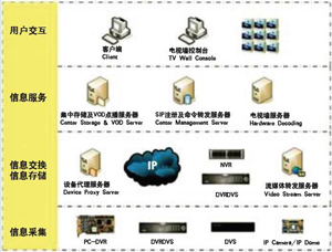

  信息交換指將采集到的信息使用標(biāo)準(zhǔn)協(xié)議進(jìn)行封裝,通過(guò)IP網(wǎng)絡(luò)將封裝的信息交換到目標(biāo)主機(jī),目標(biāo)主機(jī)對(duì)信息進(jìn)行處理,以便提供各類(lèi)信息服務(wù)功能,如集中存儲(chǔ)(NVR)、信息檢索、VOD 點(diǎn)播、實(shí)時(shí)預(yù)覽、控制、系統(tǒng)配置等等。
IP監(jiān)控組成
圖2 IP監(jiān)控系統(tǒng)組成單元
  傳統(tǒng)攝像機(jī)、快球等獲取的圖像通過(guò)DVR、DVS 可將信息接入到IP 監(jiān)控系統(tǒng),IP 攝像機(jī)、IP 快球采集的信息可直接接入IP 監(jiān)控系統(tǒng)。該子系統(tǒng)涉及的主要技術(shù)是視頻編解碼技術(shù)、智能檢測(cè)技術(shù)等。
  設(shè)備代理服務(wù)器將接入的信息進(jìn)行標(biāo)準(zhǔn)化,然后通過(guò)IP網(wǎng)絡(luò)載體進(jìn)入信息交換平臺(tái),視音頻信息可交換到NVR 進(jìn)行集中存儲(chǔ),或交換到流媒體轉(zhuǎn)發(fā)服務(wù)器供上級(jí)服務(wù)層調(diào)用。該子系統(tǒng)涉及的主要技術(shù)是多媒體通信與存儲(chǔ)技術(shù)等。
  SIP 注冊(cè)命令轉(zhuǎn)發(fā)服務(wù)器實(shí)施用戶(hù)管理、接入設(shè)備管理,同時(shí)直接響應(yīng)用戶(hù)請(qǐng)求。集中存儲(chǔ)及點(diǎn)播服務(wù)器提供用戶(hù)對(duì)實(shí)時(shí)及歷史視音頻的點(diǎn)播訪問(wèn),電視墻服務(wù)器提供點(diǎn)播圖像的解碼AV 輸出,實(shí)現(xiàn)控制中心的電視墻、大屏顯示。各服務(wù)器應(yīng)支持分布式架構(gòu),可根據(jù)實(shí)際需求靈活配置。該子系統(tǒng)涉及的主要技術(shù)是數(shù)據(jù)庫(kù)應(yīng)用技術(shù)、檢索(智能)技術(shù)、信息安全技術(shù)等。
