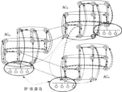

在采用混合式組播的IP視頻會(huì)議中,與會(huì)成員組成如圖1所示的拓?fù)浣Y(jié)構(gòu)。在每個(gè)IP組播島內(nèi),與會(huì)成員之間的數(shù)據(jù)傳輸使用IP組播,并選定一個(gè)與會(huì)成員作指定成員(Designate Member,DM),把島內(nèi)除DM外的與會(huì)成員稱為其他成員(Pertinent Member,PM),DM是島內(nèi)成員與島外成員之間通信的橋梁。島外成員與DM參加應(yīng)用層組播疊加網(wǎng)[5](包括一個(gè)控制拓?fù)浜鸵粋(gè)數(shù)據(jù)拓?fù)?的構(gòu)建,將其稱為應(yīng)用層組播成員(ALM Member,AM),AM之間的數(shù)據(jù)傳輸使用應(yīng)用層組播。IP組播島中PM通過DM與疊加網(wǎng)相連,DM與島外成員之間的數(shù)據(jù)傳輸采用應(yīng)用層組播方式,與島內(nèi)的成員之間的數(shù)據(jù)傳輸使用IP組播的方式。DM負(fù)責(zé)將來自疊加網(wǎng)的數(shù)據(jù)以IP組播方式傳送給組播島中PM,PM的數(shù)據(jù)也通過IP組播方式傳送到DM,由DM以應(yīng)用層組播的方式發(fā)送給疊加網(wǎng)上的其他與會(huì)成員。
DM的選取原則:島中第一個(gè)參加會(huì)議的成員被設(shè)為DM,以后可以根據(jù)某種策略(如參加會(huì)議的時(shí)間最長(zhǎng)者或物理位置“中心”點(diǎn)成員,或剩余帶寬資源最多者等)選定某個(gè)成員作為DM。如果DM離開,則根據(jù)某種策略從島內(nèi)的PM中選擇一個(gè)作DM。
圖1 混合式組播拓?fù)浣Y(jié)構(gòu)圖

一個(gè)排列圖實(shí)例A4,2的拓?fù)浣Y(jié)構(gòu)如圖2所示。排列圖An,2僅能容納n(n-1)個(gè)主機(jī)。為使系統(tǒng)可容納任意多主機(jī),可將參與主機(jī)組合成多個(gè)An,2結(jié)構(gòu),這些An,2按照樹形結(jié)構(gòu)連接在一起,稱為分層排列圖結(jié)構(gòu)[6]。
圖2 排列圖A4,2的拓?fù)浣Y(jié)構(gòu)圖
圖3 以與會(huì)主機(jī)為單位的拓?fù)浣Y(jié)構(gòu)圖
圖4 以排列圖
混合式組播的核心任務(wù)是為AM完成拓?fù)?包括數(shù)據(jù)拓?fù)浜涂刂仆負(fù)?的構(gòu)建。由于網(wǎng)絡(luò)狀況的動(dòng)態(tài)性,以及客戶端數(shù)量與客戶端加入系統(tǒng)時(shí)間的不確定性,當(dāng)前的應(yīng)用層組播方案一般需要每個(gè)結(jié)點(diǎn)定期與其他全部或一定比例的結(jié)點(diǎn)交換控制信息,以了解其他結(jié)點(diǎn)的狀態(tài),形成控制拓?fù)?保障數(shù)據(jù)拓?fù)涞慕研浴T诮Y(jié)點(diǎn)個(gè)數(shù)逐漸增加時(shí),網(wǎng)絡(luò)上的控制信息數(shù)量會(huì)占用大量的帶寬資源。應(yīng)用層組播的數(shù)據(jù)拓?fù)淇煞譃槎箢?信源樹和共享樹。信源樹必須為每個(gè)組播源保存路由信息,這樣會(huì)占用大量的系統(tǒng)資源。共享樹傳輸延時(shí)較大。IP視頻會(huì)議系統(tǒng)屬于實(shí)時(shí)交互應(yīng)用,視音頻數(shù)據(jù)占據(jù)很大的帶寬,并且對(duì)端到端傳輸延遲和網(wǎng)絡(luò)抖動(dòng)的要求很高,需要尋找一種既可以減少交換控制信息又可以保證視音頻數(shù)據(jù)實(shí)時(shí)傳輸?shù)耐負(fù)錁?gòu)建方式。為利用排列圖的優(yōu)越特性(如結(jié)點(diǎn)和邊的對(duì)稱性、故障恢復(fù)能力和容錯(cuò)能力、可以嵌入獨(dú)立的組播樹等),這里采用分層排列圖的結(jié)構(gòu)來組織混合式組播中的AM。
本文把參與IP視頻會(huì)議所有主機(jī)中的AM組織成分層排列圖結(jié)構(gòu),作為混合式組播的控制拓?fù)?并在主機(jī)申請(qǐng)加入會(huì)議時(shí)根據(jù)其帶寬處理能力和一定的算法規(guī)定它的入度最大值和出度最大值,它們分別也是剩余入度和剩余出度的初始值。每個(gè)分層排列圖都對(duì)應(yīng)一棵以排列圖為結(jié)點(diǎn)單位的樹。如圖3所示的以與會(huì)主機(jī)為單位的拓?fù)浣Y(jié)構(gòu)是一個(gè)由3個(gè)A4,2結(jié)構(gòu)(AG1、AG2和AG3)所組成的分層排列圖。圖3也可以看作如圖4所示的以排列圖為單位的樹結(jié)構(gòu),即以排列圖AG2為根、以AG1和AG3為葉子的一棵樹狀拓?fù)洹TO(shè)在分層排列圖中,父排列圖AGi中的結(jié)點(diǎn)i1和i2分別是子排列圖AGj的數(shù)據(jù)源結(jié)點(diǎn)和備用數(shù)據(jù)源結(jié)點(diǎn),AGj中的結(jié)點(diǎn)j1和j2分別是i1和i2對(duì)應(yīng)的根結(jié)點(diǎn),則在樹拓?fù)渲懈概帕袌DAGi與子排列圖AGj的連線實(shí)際上包括2條
1)i1與j1之間的連線;(2)i2與j2之間的連線。圖4中父排列圖AG2與其子排列圖AG1之間的連線有2條:(1)圖3中AG2的a14與AG1的a31之間的連線;(2)圖3
中AG2的a24與AG1的a41之間的連線。各排列圖之間的連線在混合式組播中并不一定作為數(shù)據(jù)傳輸路徑。

圖3給出了AG1中的a31和AG2中的a41發(fā)言時(shí)根據(jù)以上算法為實(shí)現(xiàn)應(yīng)用層組播建立的組播樹,分別以虛線和實(shí)線表示。在AG1、AG2和AG3中分別由三個(gè)DM(a34、a42、a41)作為IP組播島的數(shù)據(jù)源結(jié)點(diǎn),組播島內(nèi)的IP組播樹分別以它們?yōu)楦?由它們傳輸?shù)絀P組播島中的PM。IP組播島中對(duì)應(yīng)的IP組播樹在圖3中沒有畫出。[NextPage]
