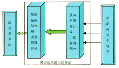

  漫游短信服務(wù)系統(tǒng)和小區(qū)短信服務(wù)系統(tǒng)的實(shí)現(xiàn)原理很相似,可綜合表述如圖1所示,主要由兩部分組成,即漫游監(jiān)測(cè)(小區(qū)監(jiān)測(cè))部分和短消息服務(wù)兩部分組成。兩個(gè)系統(tǒng)使用的硬件采集設(shè)備可以完全相同,使用的軟件系統(tǒng)架構(gòu)也非常類似,都是以信令監(jiān)測(cè)的方式,獲取No.7信令中相關(guān)信令,小區(qū)短信服務(wù)系統(tǒng)信令合成軟件稍復(fù)雜一些。
圖1 漫游短消息服務(wù)系統(tǒng)或小區(qū)短信服務(wù)系統(tǒng)組成結(jié)構(gòu)
 。1)漫游監(jiān)測(cè)(小區(qū)監(jiān)測(cè))部分
  該部分是通過(guò)高阻跨接方式接入移動(dòng)網(wǎng)的No.7信令鏈路,實(shí)時(shí)采集鏈路上的信令數(shù)據(jù),監(jiān)測(cè)、分析與用戶漫游或小區(qū)用戶有關(guān)的信令過(guò)程,合成用戶事件記錄(TDR)。
  信令的采集可采用No.7信令儀或No.7信令采集系統(tǒng)的數(shù)據(jù)采集設(shè)備,如中興通訊的ZXT2OO0-SCM采集模塊等。采集模塊需要能夠采集GSM系統(tǒng)的A接口信令,因?yàn)樵谛^(qū)用戶監(jiān)測(cè)的場(chǎng)合,需要監(jiān)視漫游用戶的更小的位置或移動(dòng)方向,須從信令小區(qū)標(biāo)識(shí)(Cell ID)或其變化來(lái)判別。
  每一個(gè)漫游用戶或小區(qū)用戶都會(huì)在信令網(wǎng)內(nèi)形成自己的信令事件,從而在漫游監(jiān)測(cè)部分內(nèi)形成一個(gè)TDR數(shù)據(jù)。漫游監(jiān)測(cè)部分負(fù)責(zé)將所有監(jiān)測(cè)到的漫游用戶和小區(qū)用戶TDR數(shù)據(jù)發(fā)送到短消息服務(wù)部分去分析。
 。2)短消息服務(wù)部分
  短消息服務(wù)部分分析用戶的TDR數(shù)據(jù),建立異地漫游用戶或小區(qū)用戶數(shù)據(jù)庫(kù),通過(guò)X.25或者TCP/IP網(wǎng)和短消息中心連接。當(dāng)用戶的漫游情況滿足一定的系統(tǒng)設(shè)置條件或小區(qū)用戶滿足一定的觸發(fā)條件時(shí),系統(tǒng)即刻向用戶發(fā)送特定的短信或本地簽約的廣告信息等。
  由于短消息服務(wù)部分包含了所有漫游用戶或小區(qū)用戶的TDR數(shù)據(jù),因此可以利用這些數(shù)據(jù)靜態(tài)統(tǒng)計(jì)分析漫游用戶或小區(qū)用戶的通話質(zhì)量和存在的問(wèn)題,為漫游用戶或小區(qū)用戶提供有針對(duì)性的服務(wù);同時(shí)也可以統(tǒng)計(jì)分析網(wǎng)間的話務(wù)分布、話務(wù)流向等,為網(wǎng)絡(luò)規(guī)劃提供可靠的數(shù)據(jù)支持。

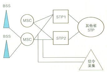

 。1)出/入省漫游用戶的監(jiān)測(cè)
  出省或者入省的漫游用戶,都要經(jīng)過(guò)本省的STP和外省的STP鏈路進(jìn)行位置更新,如圖2所示。通過(guò)監(jiān)測(cè)這些鏈路獲取其中的位置更新信令,就可以實(shí)時(shí)監(jiān)測(cè)到這些漫游用戶,從而為這些用戶提供服務(wù)。
  圖2 出/入省漫游用戶的監(jiān)測(cè)方案

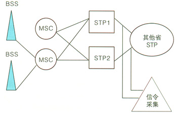

 。2)某個(gè)MSC范圍內(nèi)漫游用戶的監(jiān)測(cè)
  在某一個(gè)MSC范圍內(nèi),如機(jī)場(chǎng)、車站、碼頭等地出入的漫游用戶,都要經(jīng)過(guò)MSC到STP的鏈路進(jìn)行位置更新,如圖3所示。通過(guò)監(jiān)測(cè)這些鏈路獲取其中的位置更新信令就可以實(shí)時(shí)監(jiān)測(cè)到這些漫游用戶。
圖3 某個(gè)MSC范圍內(nèi)漫游用戶的監(jiān)測(cè)方案
