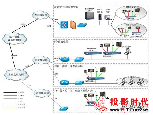

  系統(tǒng)搭建在福建省政務(wù)內(nèi)網(wǎng)上,采用三級級連的方式來實現(xiàn),分別在省農(nóng)業(yè)廳及九個設(shè)區(qū)市農(nóng)業(yè)局配置MCU,設(shè)區(qū)市的MCU與省農(nóng)業(yè)廳的MCU級連,各設(shè)區(qū)市所轄的會場終端與該設(shè)區(qū)市的MCU級連?梢哉匍_全省性會議,也可以單獨召開設(shè)區(qū)市會議,還可自由組合召開其他組合的會議。

  全省農(nóng)業(yè)視頻會議系統(tǒng)基于政務(wù)網(wǎng)絡(luò)搭建,共建設(shè)88個視頻分會場,包括省廳會場2個、設(shè)區(qū)市級會場12個,縣(市、區(qū))級會場74個,系統(tǒng)覆蓋省、市、縣三級農(nóng)業(yè)部門,實現(xiàn)了全省各級農(nóng)業(yè)(畜牧)部門同城即可參加視頻會議的目的(圖1)。
圖1 福建省農(nóng)業(yè)視頻會議系統(tǒng)拓?fù)鋱D
  系統(tǒng)共配置1臺電信級MCU(多點控制單元)、9臺企業(yè)級MCU,15臺分離式高清終端、75臺分離式標(biāo)清終端,攝像頭110臺,筆記本電腦17套,臺式控制電腦11套,高亮度投影儀4臺,液晶電視4臺(另有24臺待配),流媒體服務(wù)器1臺。各會場設(shè)備配置情況如下:
