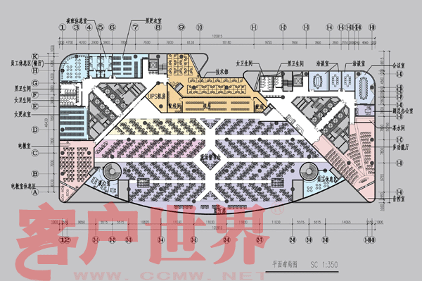

  1.通暢原則:在呼叫中心里,我們會設(shè)置若干個通道(主通道及次通道),這樣有利于人員的分流。每條通道最小的寬度不低于1.2米,主通道甚至?xí)?米。這樣即便是幾個較大的班組換班也不會造成擁堵的情況。
  2.便利原則:呼叫中心內(nèi)有許多有座席配套的功能區(qū),比如:廁所、茶水、休息。在設(shè)置動線時,應(yīng)該根據(jù)這些功能區(qū)的分布安排合理的通道,保證座席人員是在任何崗位都能迅速、方便的抵達(dá)。
  3.節(jié)省原則:呼叫中心的空間是很寶貴的,動線的規(guī)劃應(yīng)在保證上述兩個原則的基礎(chǔ)上做到物盡起用,避免重復(fù),提高空間利用率。
  2米的主通道,不但是動線分流、區(qū)域分隔、避免了人員進(jìn)入異性空間的方向感的問題。而且在平面中形成向上的“成長分支”,寓意積極向上茁壯成長。

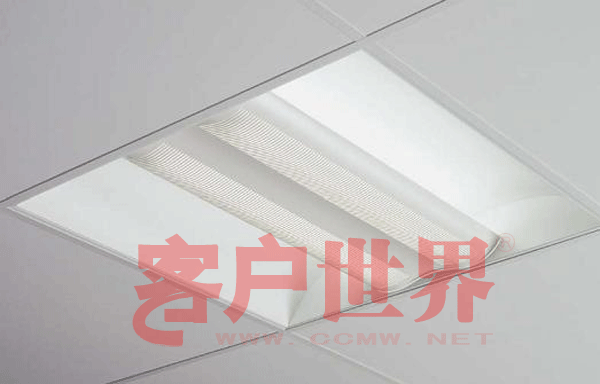

  THORN公司的Menlo柔亮系列,是現(xiàn)在最知名的漫反射照明系統(tǒng)。
  國產(chǎn)化后,性價比也已很高。
  在設(shè)計階段,通過一些專業(yè)軟件的運(yùn)用,結(jié)合現(xiàn)場的朝向、彩光及平面,規(guī)劃出合理的照明布局。使整個呼叫中心尤其是坐席區(qū)不產(chǎn)生“照明死角”。同時也不會增加營建及將來使用的成本。
