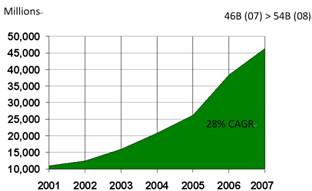

如今的全球化經(jīng)濟(jì)正在促使企業(yè)打破同事、合作伙伴、供應(yīng)商和客戶(hù)之間的地域界限。在許多情況下,面對(duì)面的溝通協(xié)作既花費(fèi)昂貴又不合時(shí)宜,這推動(dòng)企業(yè)開(kāi)始轉(zhuǎn)向召開(kāi)語(yǔ)音會(huì)議。對(duì)語(yǔ)音會(huì)議需求的復(fù)合年增長(zhǎng)率(CAGR)已達(dá)到28%,每年的通話(huà)時(shí)間很快將超過(guò)500億分鐘,如圖1所示。
值得注意的是,幾乎有70%的語(yǔ)音會(huì)議營(yíng)收來(lái)自美國(guó),這就不免使人產(chǎn)生亞洲與歐洲的需求是否未得到滿(mǎn)足的疑問(wèn)。Wainhouse Research的會(huì)議服務(wù)提供商(CSP)業(yè)務(wù)經(jīng)理Marc Beattie說(shuō):“目前,隨著語(yǔ)音與網(wǎng)絡(luò)會(huì)議服務(wù)的日益普及,歐洲和亞洲在語(yǔ)音會(huì)議使用上的增長(zhǎng)率已超過(guò)一般水平!眮喼夼c歐洲能提供易于使用、獨(dú)特且經(jīng)濟(jì)的會(huì)議服務(wù)提供商(CSP)已做好充分準(zhǔn)備涉足這些服務(wù)不足的市場(chǎng)。

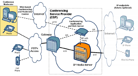

如前所述,傳統(tǒng)的基于TDM的系統(tǒng)和基于IP的系統(tǒng)之間的一大顯著差異在于它們被分隔的方法;赥DM的系統(tǒng)往往是封閉的專(zhuān)屬解決方案,能提供的可擴(kuò)展性選擇為數(shù)不多。而基于IP的系統(tǒng)一般將應(yīng)用/信號(hào)處理等功能與媒體處理分隔開(kāi)來(lái),從而產(chǎn)生建立在可擴(kuò)展的“最佳”組件之上的開(kāi)放架構(gòu),而這些組件通過(guò)基于開(kāi)放標(biāo)準(zhǔn)的接口互連起來(lái)。例如,圖2顯示的VoIP會(huì)議架構(gòu)結(jié)合了一個(gè)網(wǎng)關(guān)、媒體服務(wù)器和一個(gè)會(huì)議應(yīng)用Web服務(wù)器,它們采用之前引入的開(kāi)放標(biāo)準(zhǔn)
— 包括SIP(針對(duì)信令)、MSML(針對(duì)媒體服務(wù)器控制)和RTP(針對(duì)語(yǔ)音媒體包)— 共同發(fā)揮作用。
在新一代架構(gòu)中,應(yīng)用服務(wù)器負(fù)責(zé)運(yùn)行會(huì)議與網(wǎng)絡(luò)應(yīng)用,包括呼叫控制邏輯和端到端信令,以及集成到指令錄入和后端計(jì)費(fèi)系統(tǒng)中的接口。應(yīng)用服務(wù)器還控制IP媒體服務(wù)器來(lái)進(jìn)行媒體處理。更具體地說(shuō),IP
媒體服務(wù)器會(huì)終止入站的RTP 媒體流,完成對(duì)語(yǔ)音會(huì)議的混合并將混合后的語(yǔ)音作為RTP流回發(fā)給會(huì)議參與者 — 所有這些工作均為實(shí)時(shí)完成,且每秒可進(jìn)行幾千次。將呼叫控制與媒體處理分開(kāi)能更方便地獨(dú)立調(diào)整各組件,同時(shí)能使多個(gè)應(yīng)用共享同一個(gè)IP
媒體服務(wù)器。該架構(gòu)還有利于引入新服務(wù),因?yàn)樾碌姆⻊?wù)能力通常僅僅是應(yīng)用服務(wù)器的更改或添加。
圖2 新一代會(huì)議系統(tǒng)的架構(gòu)
那么新一代架構(gòu)如何應(yīng)對(duì)仍使用與PSTN相連的傳統(tǒng)電話(huà)或移動(dòng)設(shè)備的大部分會(huì)議用戶(hù)呢?它采用一個(gè)媒體網(wǎng)關(guān)來(lái)終止這些用戶(hù),將PRI(基群速率接口)中繼線(xiàn)內(nèi)的TDM
電路轉(zhuǎn)換為IP包,然后將IP包分離成應(yīng)用服務(wù)器的SIP 呼叫控制信號(hào)和在IP 媒體服務(wù)器上終止的RTP 媒體流 。這種架構(gòu)不屬于未來(lái)
— 而屬于現(xiàn)在。許多CSP已開(kāi)始采用應(yīng)用服務(wù)器、媒體服務(wù)器和媒體網(wǎng)關(guān)來(lái)運(yùn)營(yíng)具成本效益的IP數(shù)據(jù)中心,從而向PSTN用戶(hù)群提供經(jīng)濟(jì)的會(huì)議服務(wù)。
