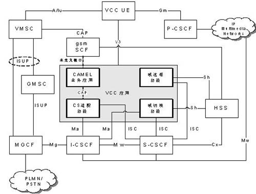

架構(gòu) :即完成VCC 業(yè)務(wù)控制所涉及的功能實體之間的關(guān)系和交互結(jié)構(gòu)。VCC的參考架構(gòu)如圖4所示,具體內(nèi)容已經(jīng)基本確定。

補充業(yè)務(wù)的處理模式 :IMS 集中控制是未來方向, 最好的方式是將補充業(yè)務(wù)統(tǒng)一放在IMS
處理, 但是在3GPP R7 版本內(nèi)無法實現(xiàn)。目前補充業(yè)務(wù)的處理方案的趨勢是:在CS 域和IMS 域分別進行部分控制。
跨域路由選擇 :跨域路由選擇是當(dāng)用戶同時在CS 域和IMS 域進行了注冊,呼叫將如何接續(xù)到被叫的問題,此時路由選擇涉及到運營商的策略和用戶的偏好。
