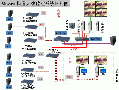

  Bitwave的無線聚合交換機BWS1026成功解決了這一無線技術瓶頸。該產品采用Bitwave自主研發(fā)的無線聚合交換技術,為高帶寬網絡連接實現(xiàn)負載共享、負載平衡,以及提供更好的可伸縮性服務。無線聚合交換機BWS1026是針對無線主干鏈路應用設計的高性能千兆聚合交換機。BWS1026設計了專有的 WLATP協(xié)議,該協(xié)議可以將不同的多條無線傳輸鏈路(802.11b,802.11g,802.11a,802.16等)匯聚為一個邏輯鏈路,實現(xiàn)了負載均衡,并保證了在出現(xiàn)某條鏈路意外中斷時,快速將數(shù)據(jù)轉移到其它無線連路上,從而實現(xiàn)無線主干鏈路的高速聚合和備份,保證用戶的鏈路安全。
  在Bitwave設計的方案中合理應用了無線聚合技術保證了主干鏈鏈及二級鏈路足夠的帶寬,對于未來新點的擴充提供了非常好的擴展性。
  視頻系統(tǒng)規(guī)劃
  一般街道區(qū)域監(jiān)控點比較密集,且圖像清晰度要求達到D1的質量,故系統(tǒng)設計時要充分考慮服務器的承載能力,我們的視頻部分采用分布式架構體系,分為采集轉發(fā)部分和顯示部分。
  采集轉發(fā)負責對圖像數(shù)據(jù)流進行接收,并轉發(fā)給存儲系統(tǒng)和顯示系統(tǒng),這種架構體系可以很輕松的擴展監(jiān)控點,合理的分配服務器CPU壓力,主服務器的配置要求不需要很高,就可以很輕松的承載100路以上的D1碼流。

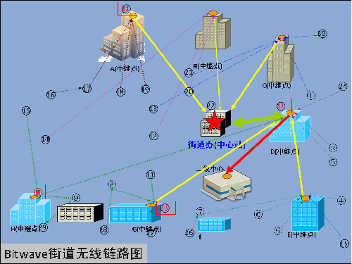

  對于大型社區(qū),也包括一些老城區(qū),實際環(huán)境是非常復雜的。比如老城區(qū),成片的平房、高低交錯的樓房、高矮不同的大樹,這些都對無線鏈路的架設增加了難度。Bitwave憑借在電力、油田、礦山等特殊行業(yè)所積累的施工經驗,利用跳接、中繼等方式輕松解決了這一難題。
  例如,遠端地面點與主控中心有樓房、樹木等障礙物遮擋,Bitwave采用中繼的模式,在遠端地面點和中心點都可視的高點建筑物上架設一收一發(fā)的兩臺BWB210無線網橋,通過功分器或交換機將遠端點的信號傳送到中心點,很好的解決了遠端點與中心點不可視情況下鏈路無法搭建的問題。
  另外,在Bitwave方案中還應用了跳接模式,最多可進行4 ~ 5跳的鏈路設計,為大型街道社區(qū)復雜地形的鏈路設計提供了幫助。
